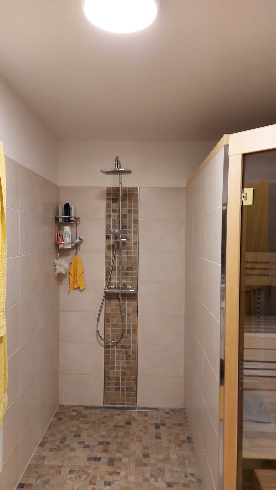

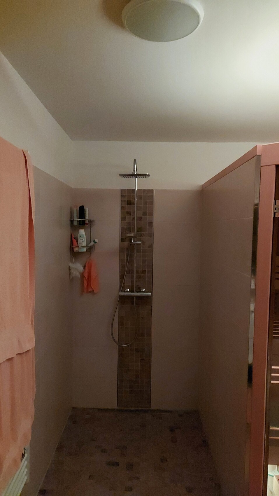

Wir haben eine 2000 lm LED Panel Lampe vor der Dusche an der Decke,
wenn die an ist kann ich Kontaktlinsen auf dem Boden schattenfrei suchen
