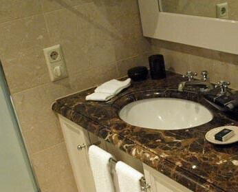

In der Regel ist Wohnraum ja mit mindestens 2.40m definiert. Je nach Deckenhöhe muß man aber mit dem Wasserstrahl auch erstmal als vollständigen Strahl auf 2,40m kommen und muß dann auch noch in die Lampe eindringen. Ich glaube kaum, dass das ein Kind schafft.
Da sind aus meiner Sicht Steckdosen neben Waschbecken vermutlich deutlich gefährlicher. Hier mal ein Bild angeblich aus einem deutschen Hotel:
Badezimmer-Waschtisch mit dunkler Marmorkonsole, Spiegel und Handtuch

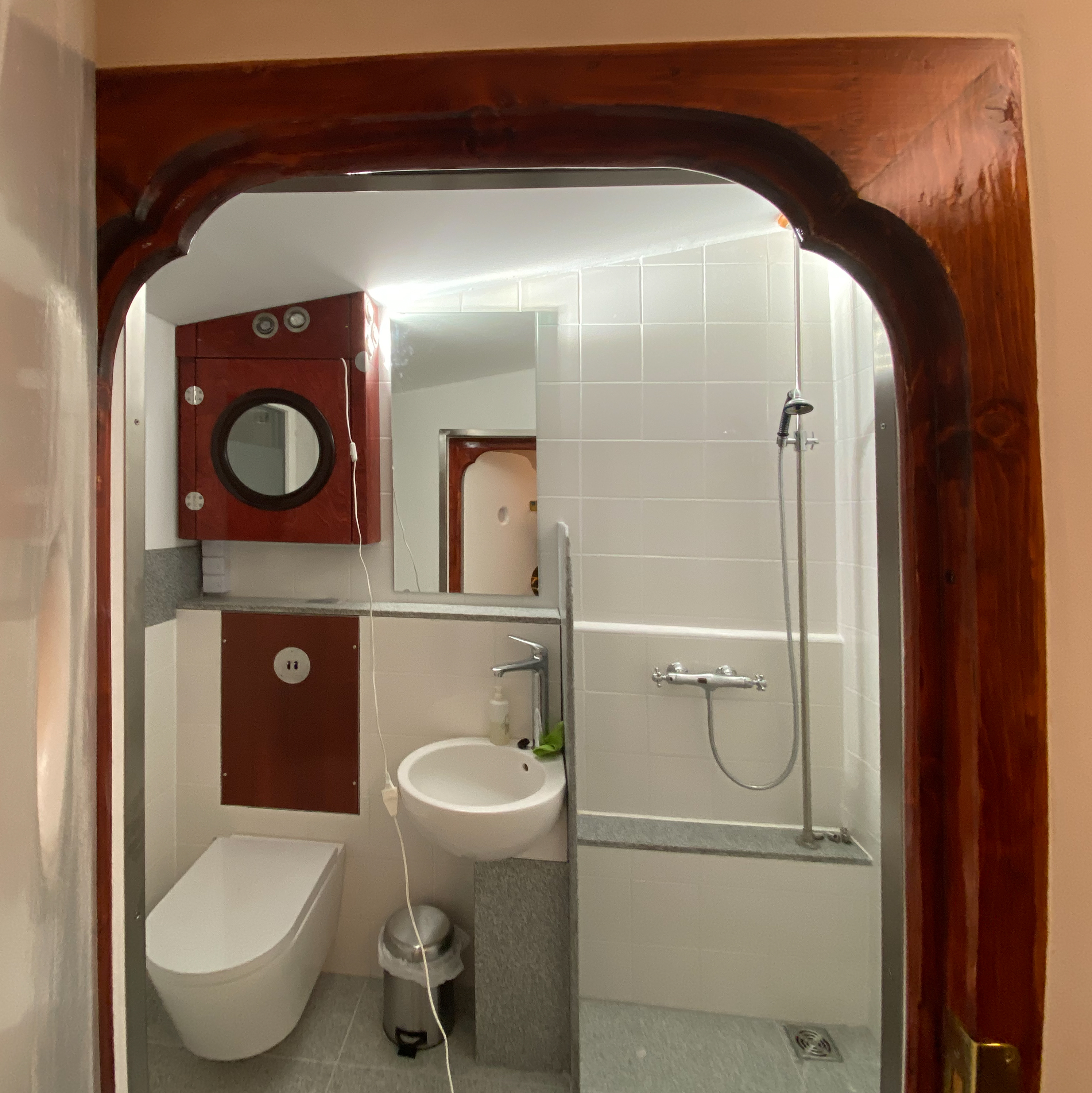

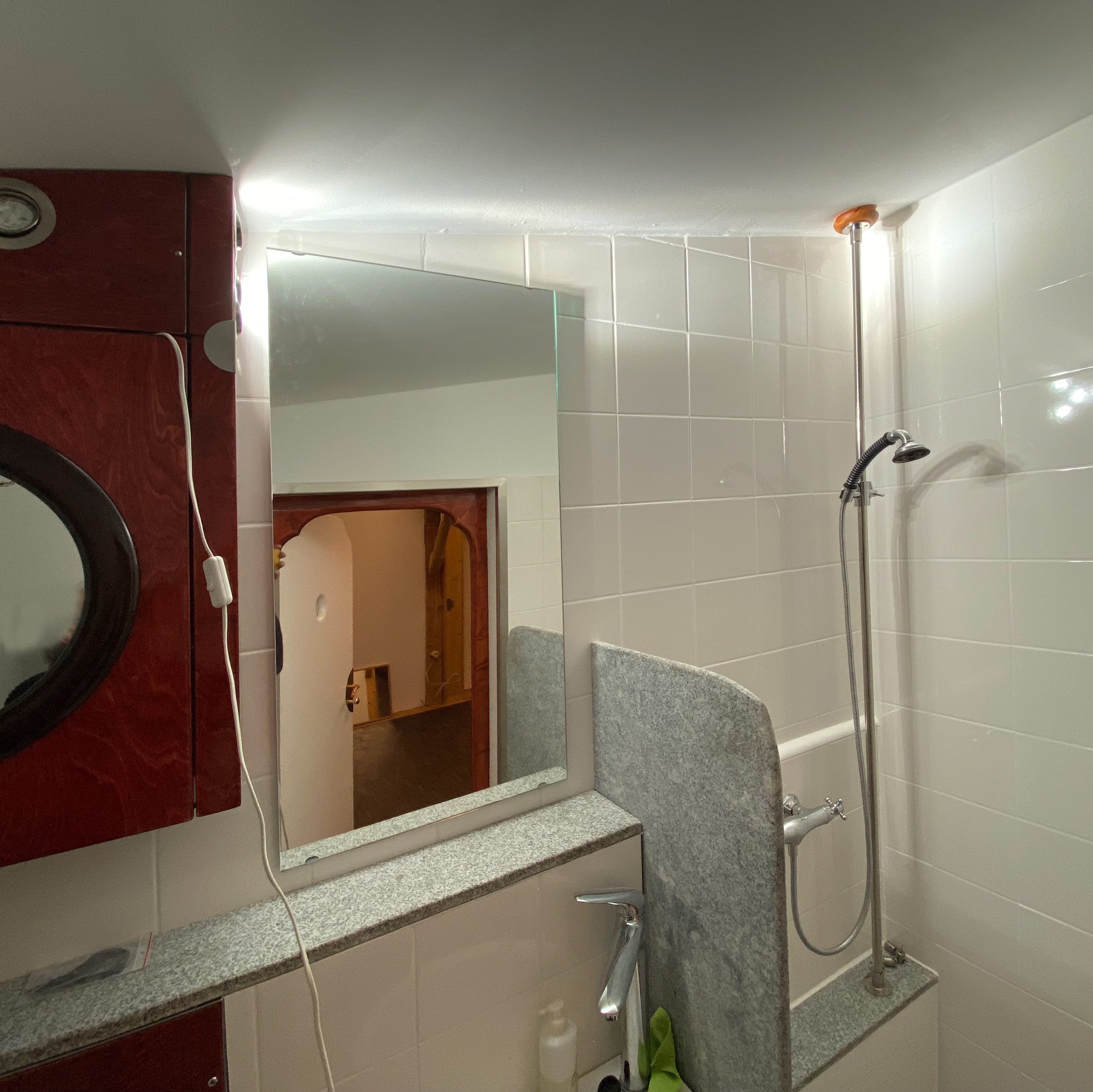

ateliersiegel
30.01.23 18:05
zwar ist es noch nicht fertig (der Elektriker lässt sich Zeit :rolleyes 🙂 aber man kann jetzt sehen, wie es gemeint ist.
Der Schrank und die "Beleuchtungskiste" oben drüber stammen aus meiner Werkstatt.
Den geplanten Reflektor über der Dusche lasse ich weg. Ist Arbeit, nicht wirklich nötig und ich bin auch nicht sicher, ob es damit unter der Dusche sichtbar heller würde.
Bin zufrieden
Danke für's Mitdenken 🙂
Badezimmer mit Dusche, Spiegel, Waschtisch und weißen Fliesen an den Wänden
Kleines Badezimmer mit Toilette, Waschbecken, Dusche und Holzrahmen-Türbogen
Ist aber erlaubt, was soll da auch schon groß passieren? Wird sicher ein FI-Schalter verbaut sein, und der löst aus wenn Wasser einen Kurzschluss fabriziert. Dann ist auch der Tod mit dem Fön in der Wanne oder mit der Lampe über der Dusche äußerst unwahrscheinlich.
