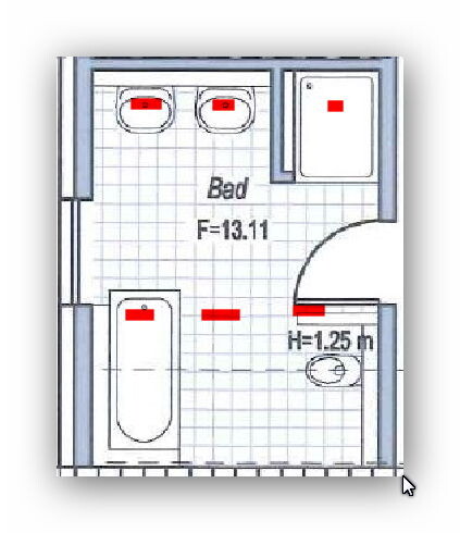

Ich hole den alten Thread mal hoch, weil wir im Moment vor einer ähnlichen Entscheidung stehen.
Vor allem was den LED-Deckenspot in der Dusche angeht. Den hat der Elektriker jetzt sehr tief in die Dusche gesetzt (bzw. das Stromkabel dafür).
Wir bekommen einen etwas größeren "Regen-"Duschkopf.
Im Moment würde dieser Duschkopf also direkt unter dem Spot hängen und somit einen Schatten genau da hinwerfen, wo man später steht. Finde ich irgendwie sinnlos. Oder ist es vielleicht doch gar nicht so schlecht, wenn man dort nicht "direkt" beleuchtet wird?! Wie sind da eure Erfahrungen?
Mycraft02.07.19 12:59
Kommt darauf an wie die Dusche sonst ausgeformt ist und beleuchtet wird. Wenn Glaswand vorhanden dann sehe ich kein Problem. Wenn eine Nische dann wird es dunkel.
SenorRaul7
02.07.19 13:15
So sind jetzt ungefähr die Stromkabel gelegt. Die Dusche könnte auch noch einigermaßen von dem Spot unten rechts erreicht werden. Aber besser wäre es wohl, wenn wir den Spot direkt in der Dusche einfach weiter aus der Dusche raus kriegen, damit er nicht über dem Duschkopf sinnlos Schatten wirft...
Kompakter Badezimmergrundriss mit Badewanne, Toilette, Waschbecken und Tür.
Mycraft02.07.19 14:37
Ja in diesem Fall würde ich den Spot näher an den Duscheinstieg ziehen.
