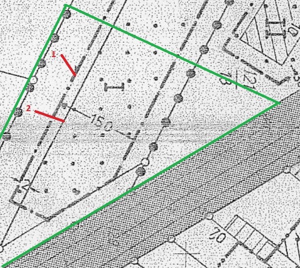

Wir planen, ein Grundstück für ein späteres Bauvorhaben zu kaufen. Im Bebauungsplan (aus den 70ern oder 80ern) ist mir jedoch etwas sehr Seltsames aufgefallen.
Grün umrandet ist das Grundstück. Linie 1 ist laut Plan die Baugrenze, Linie 2 die Straßenbegrenzungslinie. Soweit so gut.
Technische Zeichnung: Grünes Dreieck umrissen, rote Markierungen 1 und 2, Maße sichtbar.
Nur: Die Straße ist unten im Bild, im oberen Bereich grenzen direkt die Nachbargrundstücke an. Wieso ist dort eine Straßenbegrenzungslinie? Und viel Wichtiger: Bedeutet dieser 2m breite Streifen, dass das Baufenster zwar 15m breit ist, aber de facto nur 13m bebaut werden dürfen? Mir ist noch nie ein Bebauungsplan begegnet, bei dem die Straßenbegrenzungslinie innerhalb der Baugrenze verläuft.
Hat damit jemand Erfahrung, die er/sie mit mir teilen könnte?

Hi,
für mich ist Linie zwei eine Flurstücksgrenze. Auch erkennbar daran das die vermarkten Grenzpunkte geschnitten werden.
Gruß

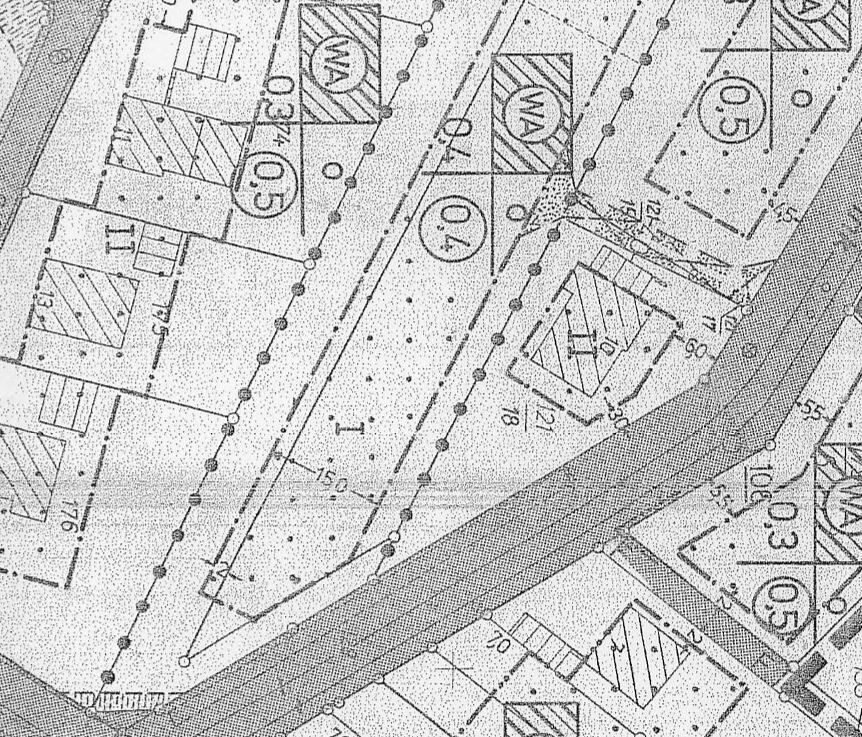

Ich habe mal den Ausschnitt etwas erweitert und den Lageplan vom Katasteramt danebengelegt. Da steht man m.E. recht deutlich, dass das Grundstück aus zwei Flurstücken (das zweite ist nur der ganz kleine Zipfel unten) besteht. Und das große Flurstück geht deutlich "um die Ecke rum", ist also größer.
Das Einzige, was mir noch einfällt, wenn ich die Bilder so betrachte, ist, dass du Recht hast und dann aber nachträglich Flurstücke zusammengelegt wurden. Das werde ich ohne Grundbuchauszug aber vermutlich nicht herausfinden...

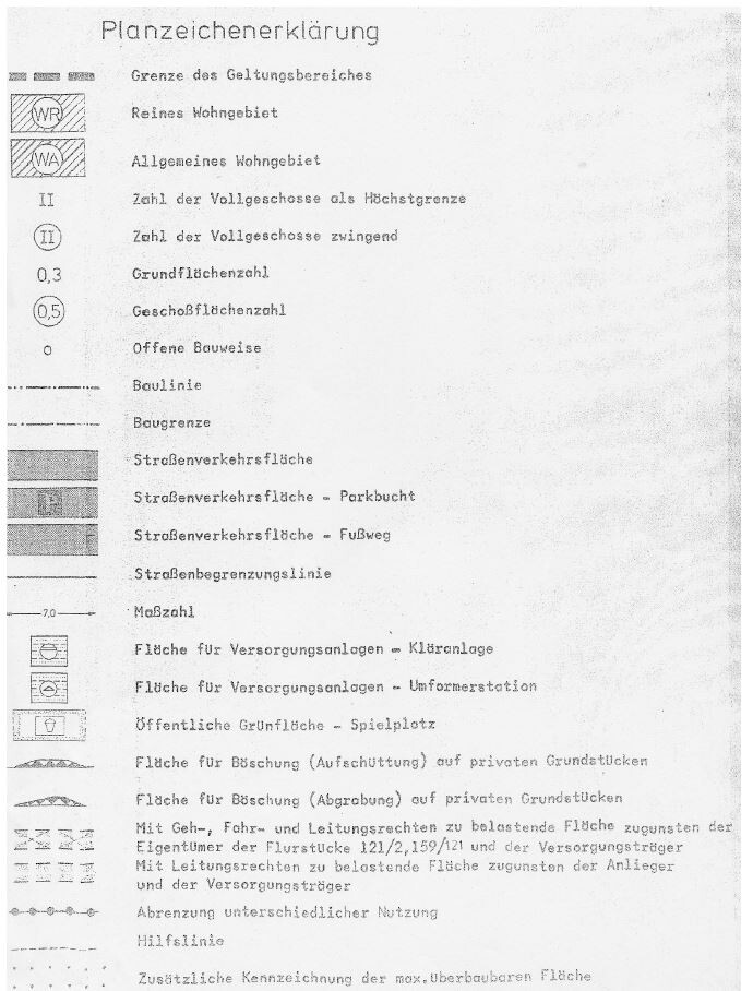

Seite mit Planzeichen-Erklärung: Legende zu Bau- und Verkehrsflächen-Symbolen.
Mir schon, jedoch setzt der Bebauungsplan dann verschiedene Ebenen fest, also z.B. eine Baugrenze für's EG und eine andere ab dem 2. OG für überkragende Bauteile wie Erker oder Balkone. Da "dein" Bebauungsplan das nicht tut, handelt es sich sicher nicht um eine Straßenbegrenzungslinie.
dass du Recht hast
Ja, er hat Recht.
Mit Grundbuchauszug vermutlich auch nicht, da müsstest Du schon in die Katasterhistorie einsteigen, was Dir aber keinen Mehrwert bringt, es sei denn, Du bist Historiker oder Vermesser. Nutze die Zeit besser dafür, Dich bei der Gemeinde zu erkundigen, wie restriktiv an den Festsetzungen noch festgehalten werden soll. Sollte dein Traumhaus zu den Festsetzungen passen, kannst Du Dir das natürlich auch sparen.
