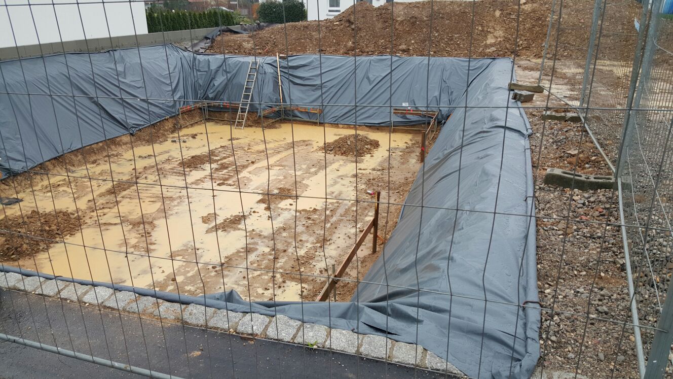

Bei uns wurde täglich das gemauerte Werk abgedeckt. Regnen kann es auch im Sommer.
Einzig der Frost ist ärgerlich aber sobald die Folie darauf ist, ist der Bau Safe.

Ich weiß nicht, heißt es nicht das es einem Rohbau (im Massivbau) nicht sogar gut tut, wenn er über den Winter offen "austrocknen" kann?
Allerdings würde ich persönlich auch ungern die Betonarbeiten bei Minusgraden durchführen lassen wollen. Ggfs. gibt es aber Mittel, damit der Beton auch bei Minusgraden verarbeitet werden kann und austrocknen kann?

Ihr wisst schon, dass Beton sehr warm nach dem Gießen wird und eine entsprechende Kerntermperatur dann hat?
Trockenheit & Wind ist viel schlimmer...
Auch durch das Wetter nasse Wände - so schlimm ist das nicht. Durch den Putz & Estrich kommt ja eh noch mal sehr viel Wasser rein.
Wir putzen jedes Stockwerk nur am Wochenende - angenehmer Nebeneffekt: Es trocknet in der Woche schon gut ab.

Habe das auch gelesen, dass Feuchtigkeit dem Beton gut tut...aber in das Loch kann ich glaub kein Beton reinleeren
Baustelle: Baugrube mit grauer Plane umrandet; Leiter an Erdwand, matschiger Boden.
