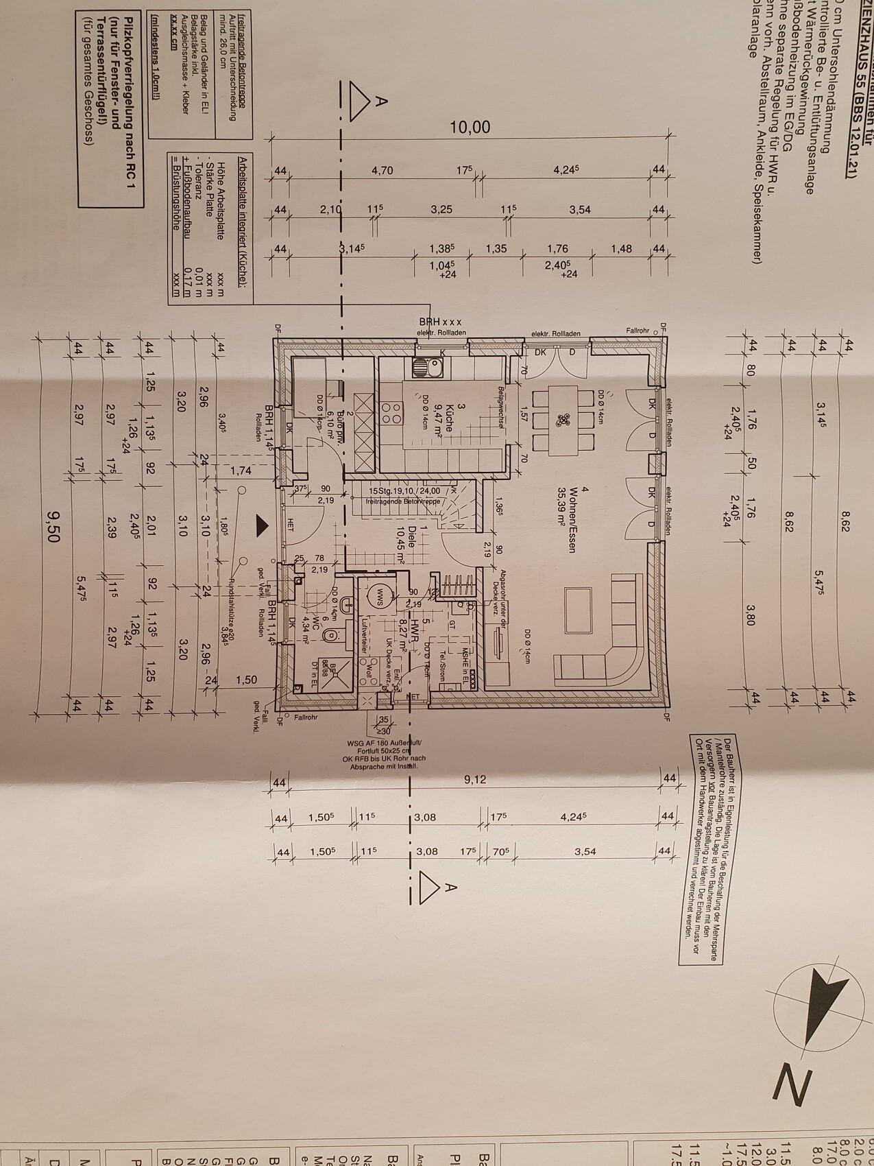

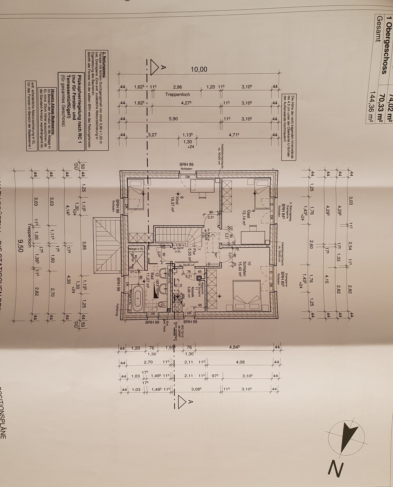

Unser Grundriss gefällt uns noch nicht ganz so optimal. Hat jemand Verbesserungsvorschläge? Ich würde gern oben im Flur Licht eventuell vom Badezimmer reinbekommen und im großen Kinderzimmer hätte ich gern vorne raus ein Doppelfenster. Ich möchte, aber dass es trotzdem noch bei der Vorderansicht harmoniert. Bei der Dusche oben bin ich mir noch unsicher, ob dies nicht zu erdrückend wirkt, wenn gleich die Wand von der Dusche beim Öffnen vor einem ist. Den Abstellraum hätt ich gern ein wenig größer. Weiß aber nicht, ob das dann zu eng wird im Schlafzimmer mit einem Kleiderschrank der 70 cm tief ist. vor allem ist zur anderen Seite wiederum viel Platz, den man nicht so bräuchte. Die Dusche im Gäste-WC kann weg und das Bad kleiner.
Bin über jede Hilfe dankbar.
Grundriss eines Hauses mit Küche, Wohnzimmer, Flur und Maßangaben
Grundriss eines Wohnhauses mit Zimmern, Treppenhaus und Abmessungen

Ich finde das ganze OG nicht gelungen. Völlig verkrampft. Wie wäre es, das Kinderzimmer mal in Richtung Licht und Sonne bzw Garten zu legen?
Das Bad ist fast schon zu eng für die Möblierung - verschenkte 2 Qm im Türbereich. Dafür hat das Schlafzimmer dort zu viel, wo sie nicht gebraucht werden.
Garderobe ist auch zu klein.
Ich hätte spontan aber auch keine befriedigende Lösung, da die Treppe im Weg ist, also viel von dem OG in eine Richtung wegnimmt.
Insgesamt ist viel Raum unverbraucht, zb wenn man sich das WZ anschaut.
