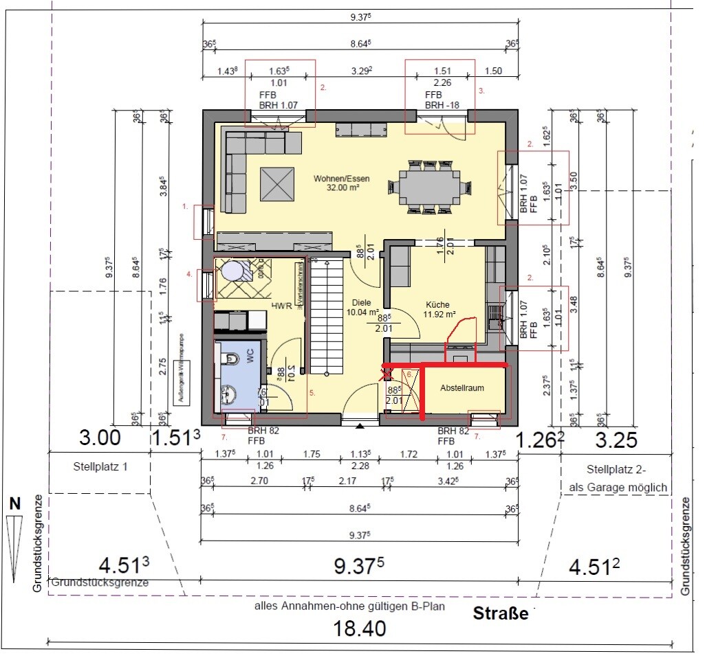

Ich würde die Küche etwas kleiner machen (besonders wenn der Abstellraum noch zusätzlich dazu genutzt wird) und lieber dem Essplatz etwas mehr Raum spendieren - 3,50m sind nicht viel, ihr wollt ja auch noch bequem zur Terrassentür kommen ohne euch an den Stühlen vorbiezuquetschen und gleichzeitig auch zur Küche kommen. Auf beiden Seiten bleibt da nicht viel Platz übrig, so wie es jetzt geplant ist,

Franzi050824.10.19 20:50chrisw81 schrieb:
Ich würde die Küche etwas kleiner machen (besonders wenn der Abstellraum noch zusätzlich dazu genutzt wird) und lieber dem Essplatz etwas mehr Raum spendieren - 3,50m sind nicht viel, ihr wollt ja auch noch bequem zur Terrassentür kommen ohne euch an den Stühlen vorbiezuquetschen und gleichzeitig auch zur Küche kommen. Auf beiden Seiten bleibt da nicht viel Platz übrig, so wie es jetzt geplant ist,Wie viel sollte man denn einplanen?
j.bautsch25.10.19 08:18naja ihr könntet einfach die "kante" im Essbereich rausnehmen, also die wand nach unten bündig zur Wohnzimmer wand hinschieben, denke das sollte dann auch locker reichen, das sind 35cm. die kann die Küche verkraften, was besonderes kann man in die eh nicht wirklich planen (sry dafür)
