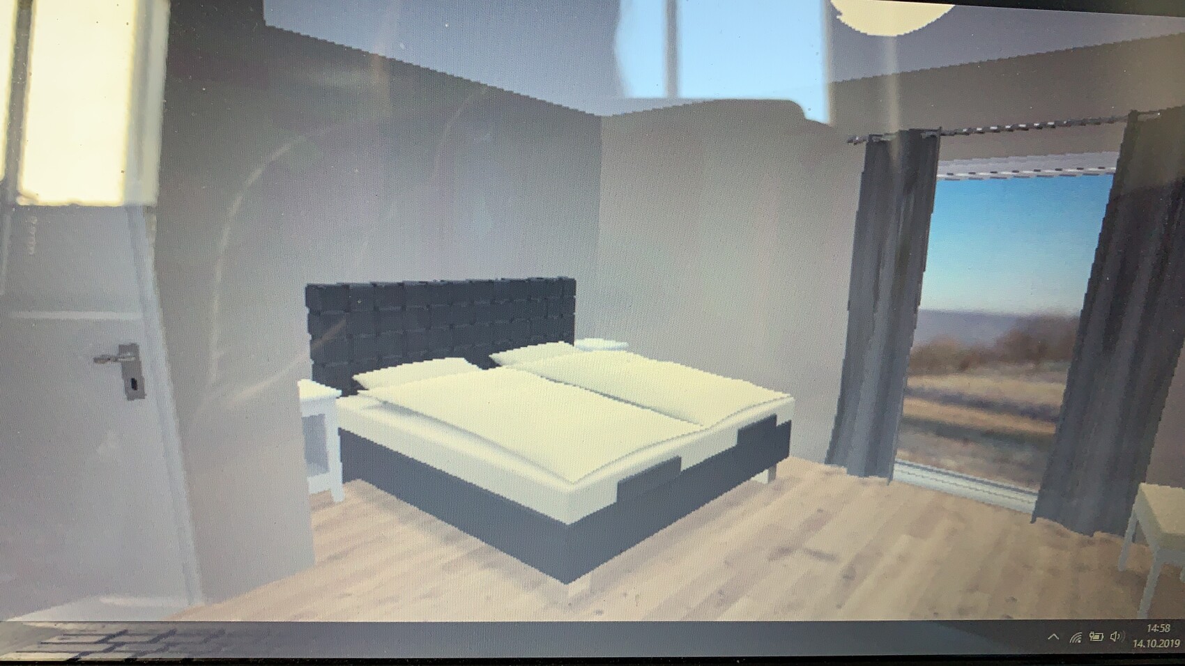

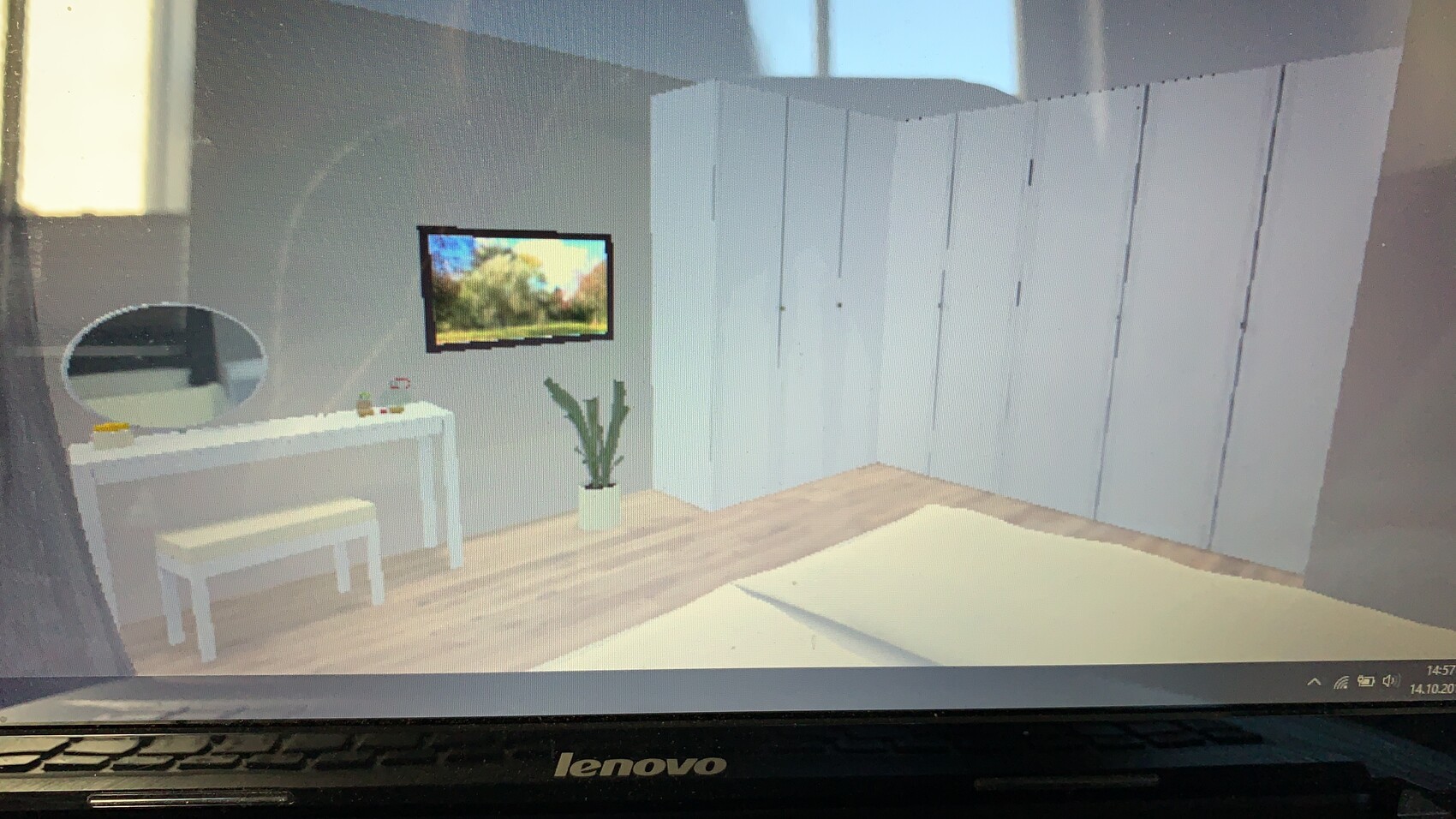

11ant schrieb:
Also wo jetzt der Schrank gezeichnet ist ? - braucht der Türseitenschläfer kein Nachtschränkchen ? - was soll der Vorteil sein ?
Hab mir das so vorgestellt
Grundriss einer Wohnung mit Schlafbereich, Kind 1 und Kind 2, Betten, Sofa und Möbeln.
Kleines Schlafzimmer mit weißem Tisch und Stuhl, Spiegel, Pflanze, Fernsehbild und Kleiderschränken.
Modernes Schlafzimmer: Doppelbett mit weisser Matratze, grauem Kopfteil, Holzboden, Vorhaenge.
22.10.19 07:10
Die Nische ist 280 cm breit ... da stellt sich ja wirklich die Frage, wo derjenige, der nahe der Tür schlafen soll seinen Nachtisch hinstellt bzw. wie viel Platz der an der Außenwand Schlafende noch bis zur Wand hat . Außerdem willst du die Wand ja auch noch weiter nach planrechts schieben.

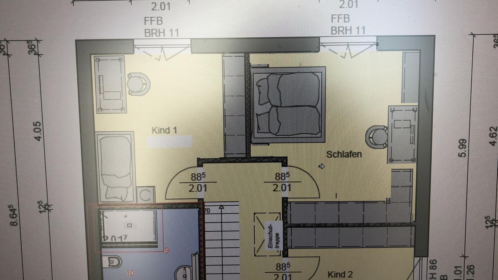

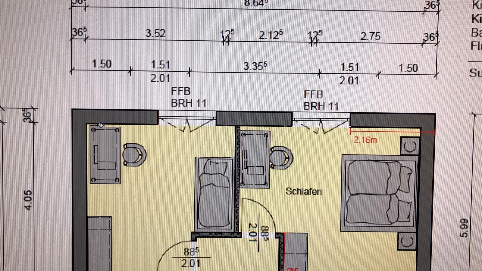

Ich hab das im Schlafzimmer jetzt mal umgedreht siehe Bilder. Das ist kein Schreibtisch sondern ein schminkTisch.
Aber die Küche schmaler machen macht auch keinen Sinn.
Der Abstellraum soll einmal als kleine Garderobe und Essenslager benutzt werden.
Unsere Baufirma mach die Badtüren
allgemein nur 76 cm breit.
Waschmaschine und Trockner sollen eigentlich mit in den Hauswirtschaftsraum.

OG
Das mit dem Wand verschieben, da stehe ich auf den Schlauch
Schlafzimmer könnte etwas eng werden Schminktisch-Bett
Bad unbedingt eine breitere Türe. Das hat man 1980 so gebaut und stört massiv.
Treppe
kommt mir etwas kurz vor
Würde eine andere Treppenform wählen. Der Flur im OG ist so groß wie die Kinderzimmer. Das ist sehr viel bei der kompakten Bauweise

Ja, wie denn nun ? - in 3 D sieht es gar nicht so schlimm aus, aber im Grundriss ist es realistischer, d.h. so, daß es mit Nachtschränkchen nicht hinkommt. Der Türschläfer stolpert praktisch unmittelbar ins Bett. In diesem Bett wird man sich wie in einem liegenden Schrank fühlen - für welchen Vorteil gegenüber der Originalposition: effektiv knapp einen Schrankmeter mehr ? - und das doch nur, weil anderswo Platz für die Klamotten für besondere Anlässe und für die andere Jahreszeit fehlt !

OG
Ich würde das Schlafzimmer zugunsten der Kinderzimmer verkleinern. Du schläfst da und ziehst dich da an. Für mehr nutzt du es nicht, deine Kinder müssen ihn ihren Zimmern auch tagsüber agieren.
Der Flur ist ebenfalls recht groß und schlussendlich auch nur toter Platz/Raum. Deine Kinder würden sich darüber ebenfalls sicher mehr freuen.
Der Eingang zum Bad wirkt auch nicht rund, so abseits - da könnte man noch mal Ideen finden.
Bett bei Kind1 und Dusche muss man sich auch anschauen wegen Geräuschen. Aber Bad ist wahrscheinlich eh noch nicht fix.
