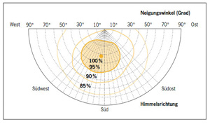

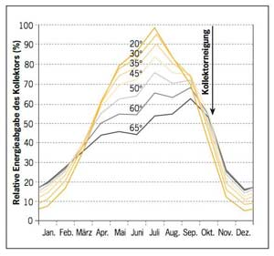

Also im Winter wird dir die Anlage nicht viel weiterhelfen, was Wasser oder Heizung angeht. Ist ein netter Bonus, aber das macht sich dann doch eher im Sommer und den Übergangszeiten bemerkbar. November, Dezember und Januar... ist da mit Solarthermieanlage allein nicht viel zu machen.
Ich habe da ein paar Grafiken was die Ausrichtung und Neigung angeht, mal sehen, ob ich die eingebunden kriege, die sind sehr interessant.
Sonnenverlauf-Neigungswinkel-Diagramm mit Himmelsrichtungen und Prozentmarken
Diagramm der Energieabgabe von Solarkollektoren nach Monat und Neigungswinkel
