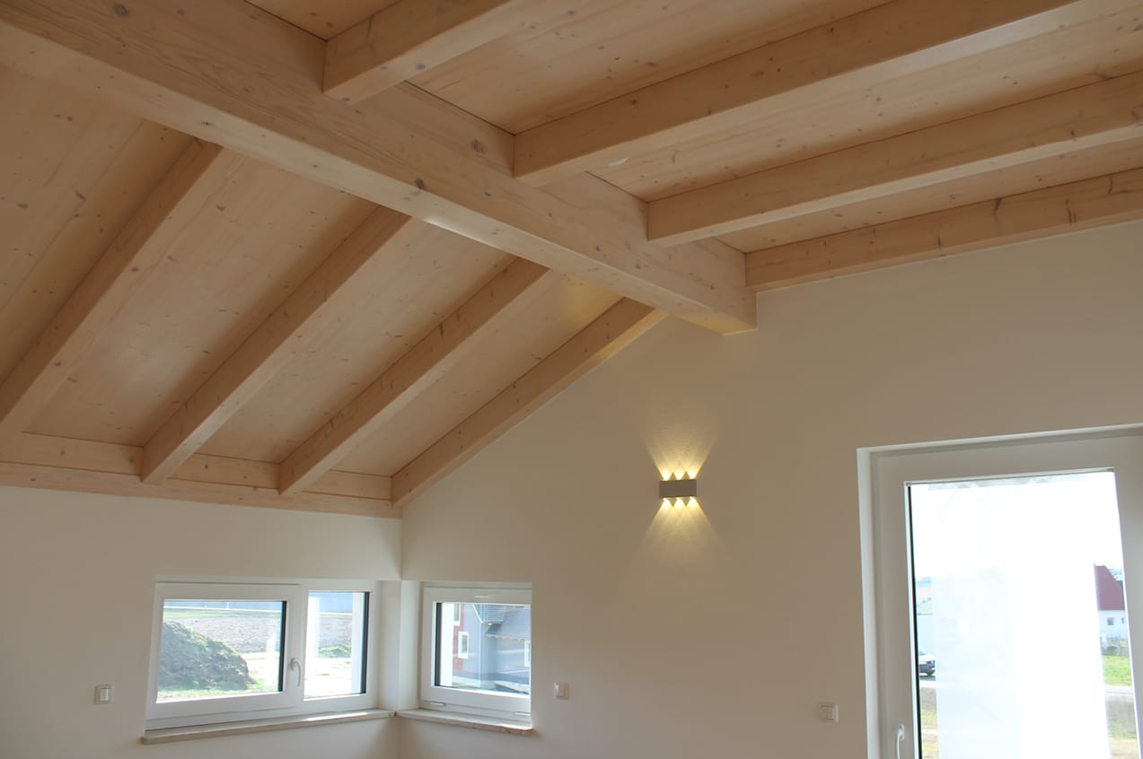

Das ist doch sowieso gelogen, wenn ein Dach von unten aussieht wie ungedämmt vor über vierzig Jahren.
Was meinst du damit genau ? 3 Schicht Platten sind keine OSB Platten und sind im Gegenteil wunderschön anzusehen ... 1000x schöner als die üblichen Bretter die man sonst sieht beim Sichtdachstuhl

Zuerst noch einmal ein Update: der Hersteller der Holzfaserplatten empfiehlt eindeutig einen anderen Aufbau, hat uns aber freundlicherweise die Feuchtigkeitsberechnung durchgeführt und danach sollte es passen was dies angeht.
Aber ich habe nun ganz einfach ein Dach, wie es sonst wohl nur wenige ausführen und ich weiss einfach nicht was der Zimmerer sich dabei gedacht hat. Und ich habe definitiv kein Nageldichtband obwohl dies hätte verwendet werden müssen.
Ob alles passt und Luftdicht ist werden wir leider erst sehen wenn wir den Blower Door Test durchgeführt haben.
Aber jetzt kommt das Beste: nach dem ganzen hin und her und all dem was er uns an grauen Haaren gekostet hat (2 Wochen Bauverzug wegen ihm, da er nur 2 Leute gesendet hatte, Schwiegervater musste dann mithelfen, da sie sonst die Platten da nie hochbekommen hätten, dann Balken zu lang gelassen, so dass der Maurer keine 11 cm Steine mehr hin mauern konnte sondern nur 6, dafür hat er dann damit Dämmung passt Perlit da reingestopft, welches er uns jetzt auch noch in Rechnung stellt).
