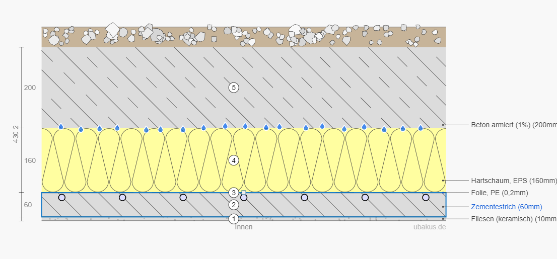

Pacmansh schrieb:
Ihr haltet es für möglich, 40° warmes Wasser durch die Rohre laufen zu lassen, ohne, dass die Oberflächentemperatur 27°C überschreitet?
Dafür gibt es einen Rechner im Netz. Wie der Abakus, fängt nur mit u an.
Ich habe mal pauschal ein paar Daten eingegeben. Da kommt bei 40 Grad Vorlauf eine Oberflächentemperatur von 35,6 Grad raus (60er Estrich mit 40mm Überdeckung, 150mm Verlegeabstand und 16er Rohr. Also nein, das klappt nicht bei meinem Musteraufbau. Ich denke, dass es aber fast egal ist, wie der Aufbau wird und im Zweifel schwimmendes Parkett verlegt, es dürfte annähernd immer die 27 Grad überschreiten.
Querschnitt eines Bodenaufbaus: Innenraum, Estrich, PE-Folie, EPS-Dämmung, Armierter Beton, Erdreich.
Danke. Ich bin bei Thermodynamik glaube ich zwar nur mit ner 4.0 durchgerutscht, aber ähnlich hatte ich es vermutet.
