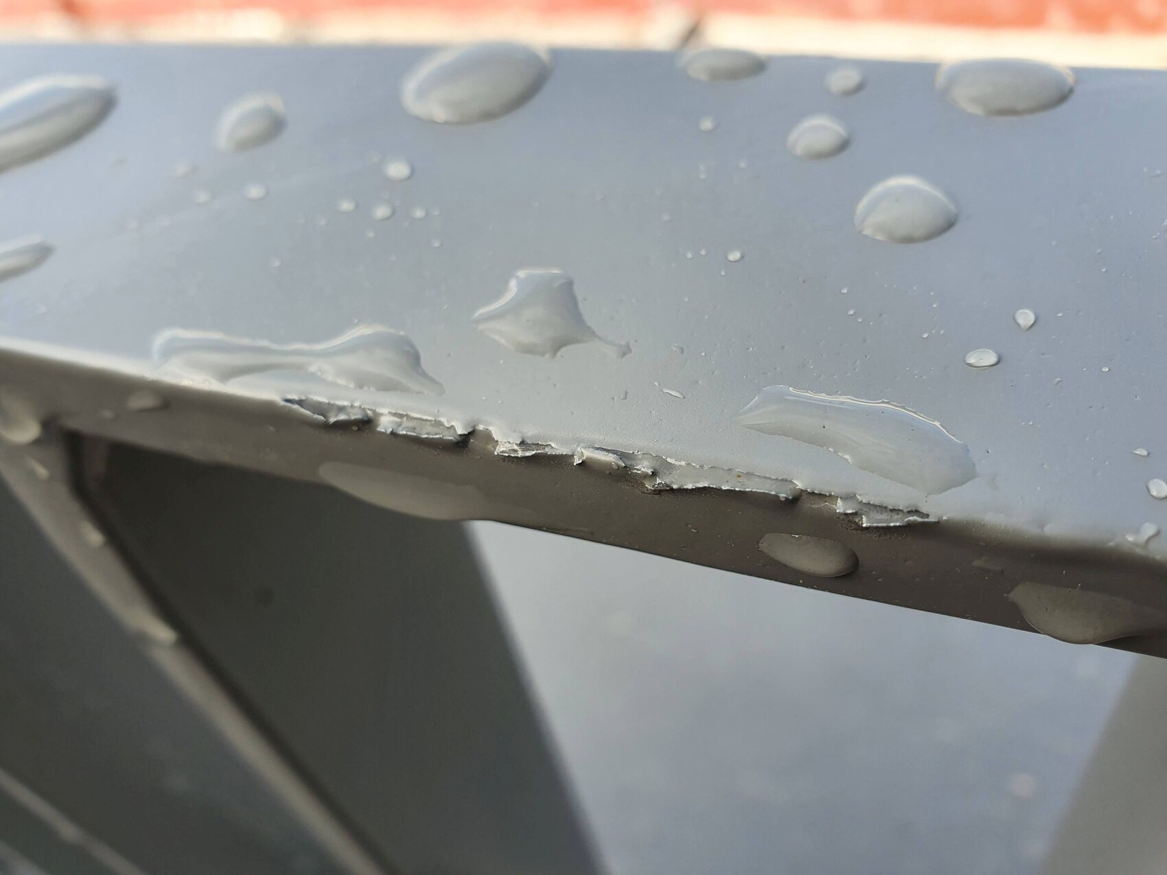

Hinzu kommen Lackschäden, die so offensichtlich sind, dass jeder seriöse Handwerker die meines Erachtens auch vor einer Abnahme hätte beseitigen sollen.
Nahaufnahme einer grauen Metallkante mit Wassertropfen und abgeplatztem Lack.

Die zwei „Lackschäden“ sind wahrscheinlich bei dem Heraufziehen des 180 kg schweren Geländers entstanden.
Diese werden wir mit einem Lackstift nachbearbeiten so dass man diese optisch nicht mehr erkennen kann.
Der Korrosionsschutz ist jedenfalls vollständig gegeben, da das gesamte Geländer unterhalb der Lackschicht noch feuerverzinkt ist."

Würde die Schweißnaht als nicht schön, aber vertretbar bewerten. Sie ist unten, nicht direkt im Sichtbereich und zusätzlich überlackiert. Erfüllt ergo seinen Zweck und guckt sich weg
Der Lackschaden würde mich mehr stören. Den wirst du immer sehen. Er ist direkt im Sichtbereich, du wirst ihn spüren wenn du mit der Hand drüber gehst, und nachbearbeitet mit einem Lackstift wirds immer blöd. Sorry.
Zumindest wirst du immer einen Unterschied zum Rest feststellen.

Der Schweißer war großzügig, aber weder Überstand wurde gesäubert noch Schweißspritzer, die ich hier eher zu erkennen glaube als "Lackschäden". Das wurde wohl nach dem Schweißen ohne Nachbearbeitung lackiert.

Halten wird es, schön ist es nicht. Oben ist klar ein Mangel, Lackstift reicht
nicht um diesen zu beseitigen (lackstift ist kein lack, der "neue" Lack ist ja
nicht auf der sonst vorhandenen Grundierung, verbindet sich also nicht so
gut wie der restliche Lack mit dem Untergrund. Wird immer sicht- und spürbar
bleiben.

Nicht hübsch. Nach Foto sollte es halten.
Lackschaden abschleifen und überlackieren. Nicht mit einem Stift, sondern mit Dose. Feiner Auftrag, gleicher Lack und Grundierung wie der Rest. Großzügig Abkleben wegen Farbneben

Natürlich hält die Schweißnaht. Sie sieht halt blöd aus und für eine Gaspipeline reicht sie sicher nicht. Für ein Geländer schon. Muss ja nix halten.
Lack ist doof, streiten wird aber wahrscheinlich wenig bringen.
