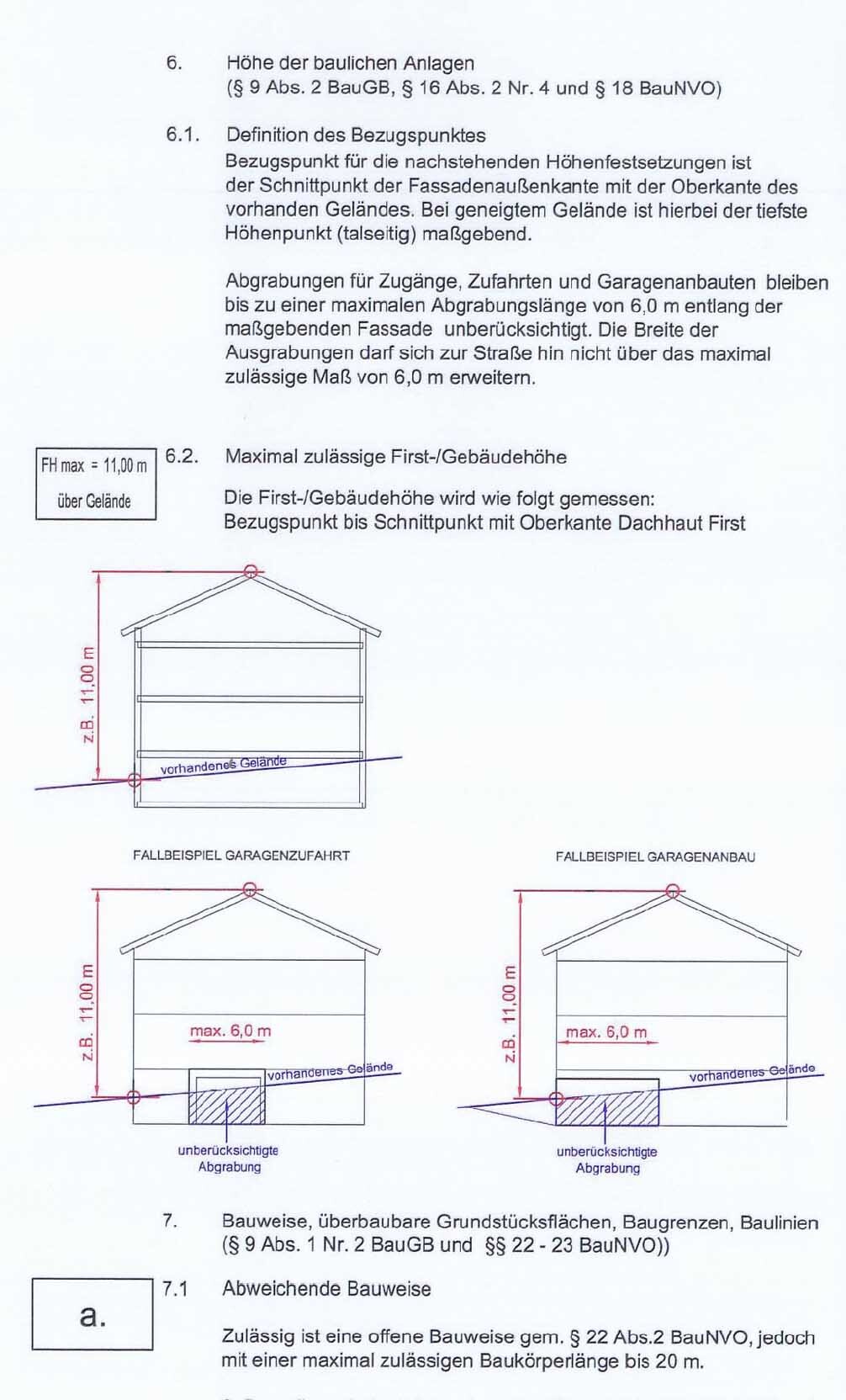

mir stellt sich mal wieder eine Frage in Kombination mit unserer Dachterrasse auf einem Flachdach. Bundesland um das es geht ist Hessen. Es existiert ein Bebauungsplan, der die im Anhang dargestellten textlichen Festsetzungen trifft.
Nun stellt sich mir die Frage, ob ein Geländer (offen aus Metallstäben oder mit Glaselementen) nach diesen Festsetzungen zur Gebäudehöhe hinzuzurechnen ist. Kennt sich da einer von euch mit aus?

Laienmeinung:
Ja, gehört zur Höhe, da es ein Festbestandteil des Gebäudes ist und die Dachterrasse ohne Gitter/Brüstung/Geländer nicht als solches nutzbar wäre.
Für mich wäre der Passus, dass es sich um ein transparentes Gitter und nicht um eine gemauerte Attika oder Teildach handelt, egal.
Ja. Yvonne hat's ja schon begründet. Das Geländer ist ja kein untergeordnetes Bauteil wie eine Antenne oder ein Kamin.

21.08.18 10:41
Vielen Dank für eure Antworten! Das ist natürlich gelinde gesagt "schade". Naja, mal schauen. Vielleicht findet man ja einen weg, sich da mit dem Bauamt zu einigen. Wenn ich unsere Pläne richtig lese, geht ja da nur um ein paar Zentimeter, die wir drüber wären.
