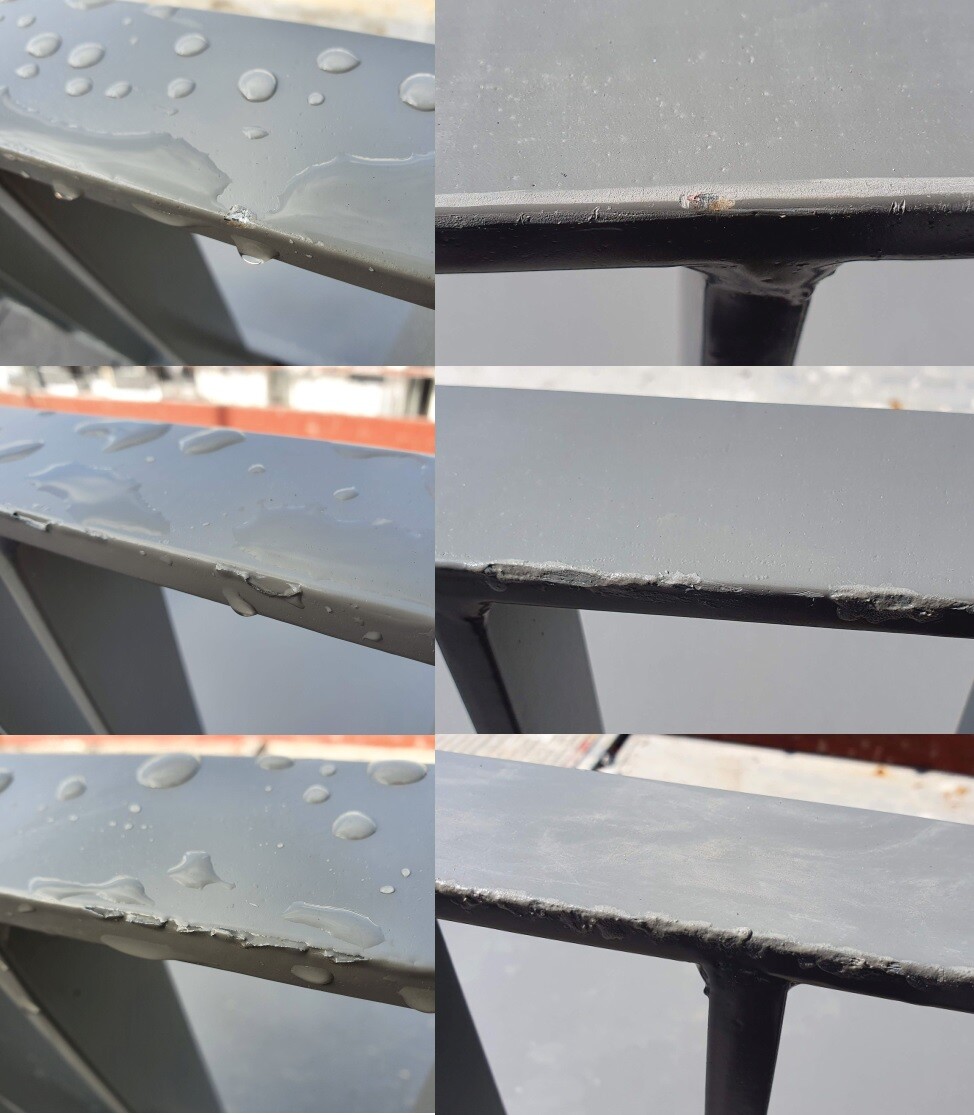

Sorry, dass ich mich jetzt erst melde, aber bis gestern ist in der Sache auch nichts mehr passiert. Es gibt aber endlich Neuigkeiten und ab jetzt wird es richtig absurd! Sein Umgang mit den Ausbesserungsarbeiten übertreffen sogar noch seine bisherigen Arbeiten.
Heute morgen kam eine Email von ihm in der behauptet wurde, dass gestern am 7.8. der besprochene Abnahmetermin seiner Ausbesserungsarbeiten war, und dass wir (und unsere Nachbarn mit ähnlichen Problemen) nicht vor Ort waren und er die Geländer deswegen jetzt als beanstandungsfrei ansieht. Diese Email gibt es natürlich nicht.
Da war mir schon fast klar, womit ich rechnen musste, bin also eben zur Baustelle gefahren, um mir seine "Arbeiten" mal anzuschauen.
Hier der vorher-nachher-Vergleich:
Mehrteilige Nahaufnahme einer grauen Metallbrüstung mit Wassertröpfchen, Abplatzungen und Rost.
Wie bereits erwähnt, sagte er vorher er würde die Stellen so ausbessern, dass man nichts mehr vom Schaden sehen könne.
Meine Antwort auf seine Email hat er schon erhalten. Das ist so natürlich nicht hinnehmbar. Und mit so einem lächerlichen Versuch eine Abnahme zu ergaunern, kommt er sicher nicht weit und hat sich jede Chance, dass ich irgendwo ein Auge zudrücke, verspielt. Ich halte euch auf dem Laufenden.

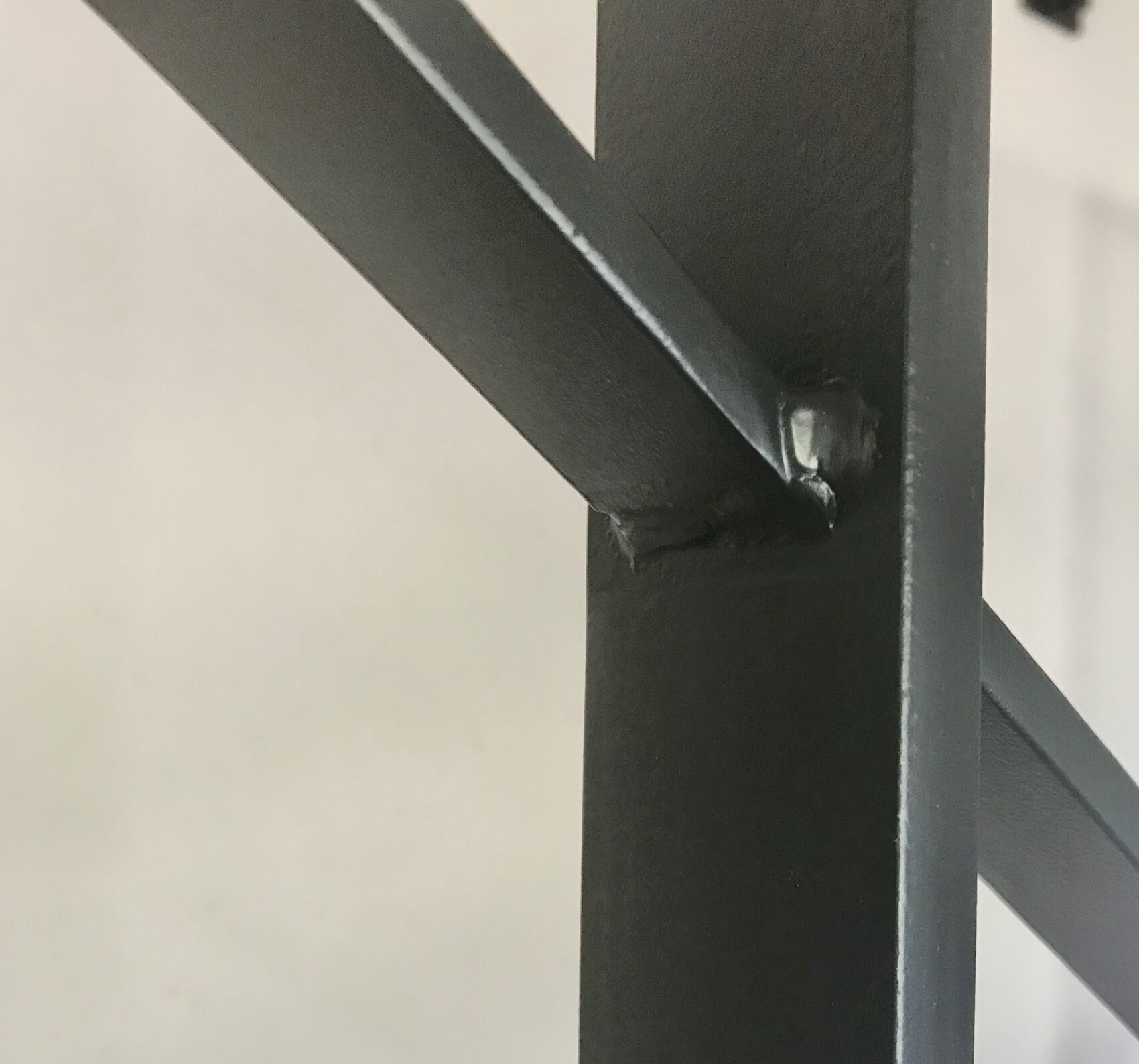

zeig ihm das hier als Erwartungshaltung. Geländer, geschweisst und lackiert.
Nahaufnahme einer schwarzen Metallkonstruktion mit diagonalem Querträger und Schweißnaht.
Das erinnert mich an den urururalten Witz mit dem Tomatensoßenfleck auf dem Hemd, der einfach mit der Schere entfernt wurde, hahaha. Auf dem Bild scheint mir - von oben nach unten - jeweils folgendes dargestellt zu sein: eine kleine Korrosionsschutz-Fehlstelle, die sich offenbar vergrößert hat / eine Schweißdrahtspritzer-Anhaftung, weggeflext und die Flexnarbe überpinselt / eine Schweißdrahtspritzer-Anhaftung, weggeflext, die Flexnarbe überpinselt und zusätzlich dort die Oberseite des Geländers angeschliffen. Lustig (oder nicht - je nach Humor).

typischer Fall von verschlimmbessert. Ich hoffe du hast auch noch nicht voll bezahlt.
