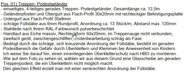

@11ant : woher weißt du was der TS in Auftrag gegeben hat?
Als ich mein Geländer bestellt habe war nie ein Wort über die Art und Finissierung der Schweißnähte gesprochen worden. Ich bin einfach davon ausgegangen dass die das sauber machen.
Aus dem Angebot ließ sich das zu keinem Zeitpunkt herauslesen:
Detailierte Beschreibung von Treppen-Podestgelander mit Glasfüllung und Befestigung
Alessandro
23.07.20 16:24
Der Handwerker hat einfach sehr schlechte Arbeit geliefert. Das hat mit "you get what you pay for" nichts mehr zutun.
Ich würde auch fast behaupten dass bei diesem scharfkantigen Riss große Verletzungsgefahr speziell bei Kindern besteht.
Schon alleine diesen Mangel einfach zu verschweigen bzw. drüberzubeschichten und dem Kunden vorzusetzen, zeigt die Moral des Unternehmens!
Wir wissen nur, daß er die Option offenbar nicht beauftragt hat - ob sie ihm angeboten wurde, wissen wir nicht (aber das dürfte - auch gewährleistungsrechtlich - kein justiziables "Versäumnis" sein, eher verbesserungswürdiger Kundendienst).
