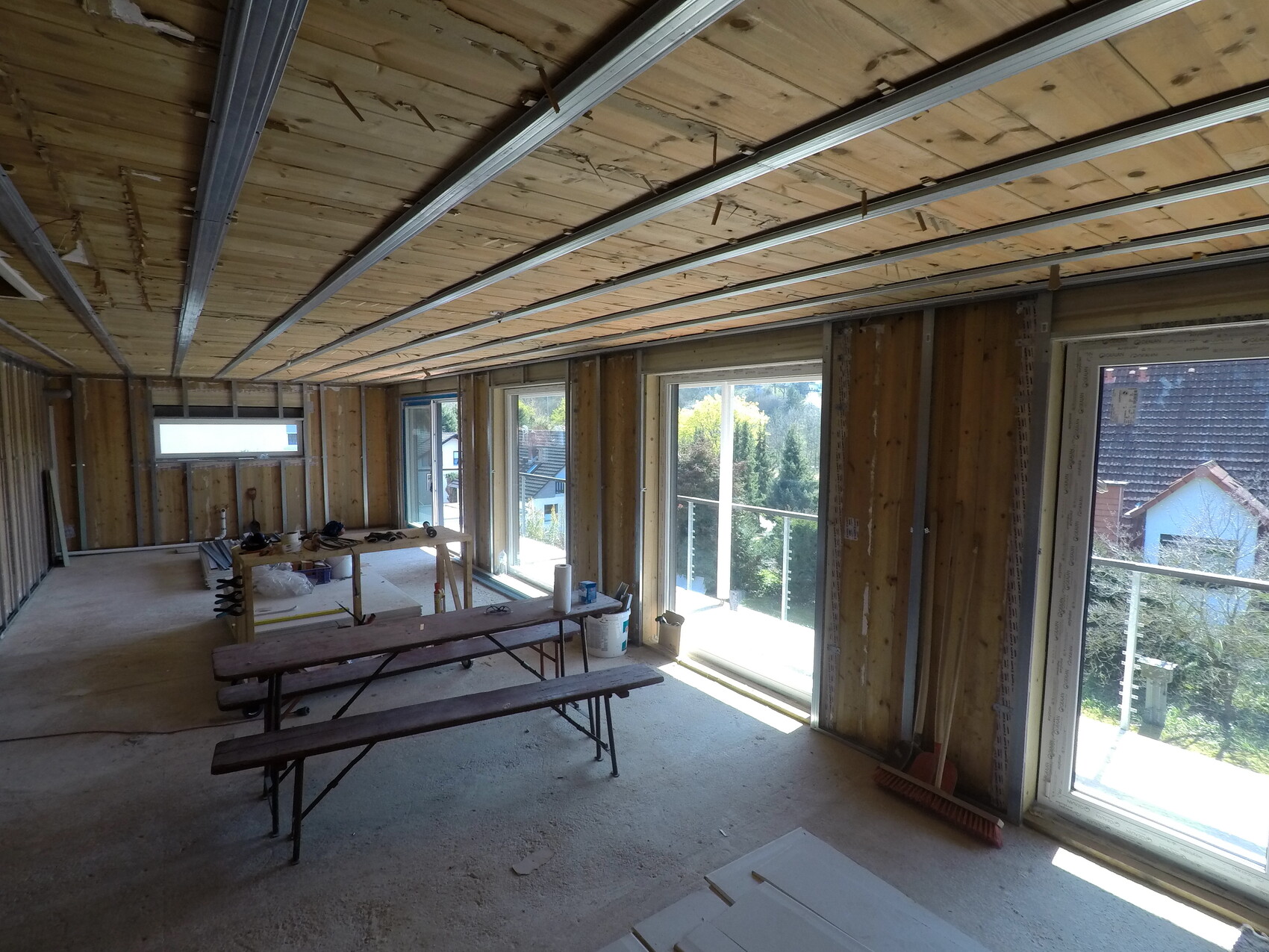

08.01.20 09:17
Den Typ unseres Hauses konnte ich nicht herausfinden. Wir haben auf dem KG ein EG als SEH mit nicht ausgebautem Kaltdach.
Wir haben uns dafür entschieden es stehen zu lassen. Finde den Aufbau Tatsächlich auch sehr gut und es ließen sich bei uns Wunderbare Räume schaffen. Wir Tauschen alle Fenster aus, teilweise in gleicher Größe, teilweise Bodentief.
Wie du in meinem vorherigen Beitrag siehst haben wir Stürze gesetzt, welche vom Statiker für uns gerechnet würden, den würde ich auch definitiv wieder mit ins Boot holen. Dort können wir nun Bodentiefe Fenster/Hebeschiebe-Anlagen installieren.
Neue Fenster in die Wände zu setzten ist an sich auch kein Hexenwerk, man muss aufpassen, dass einem nicht die ganzen Späne entgegenkommen, was sich aber durch eine zuvor eingezogene Folie machen lässt.
Zu deiner Frage 1 würde ich im konkreten mit einem Architekten der sich im Holzbau auskennt oder einem Bauphysiker sprechen. Die Aluschicht bekommst du ab, ist aber eine Höllen Arbeit. Ist bei mir auch noch ein offenes Thema wie es konkret umgesetzt wird.

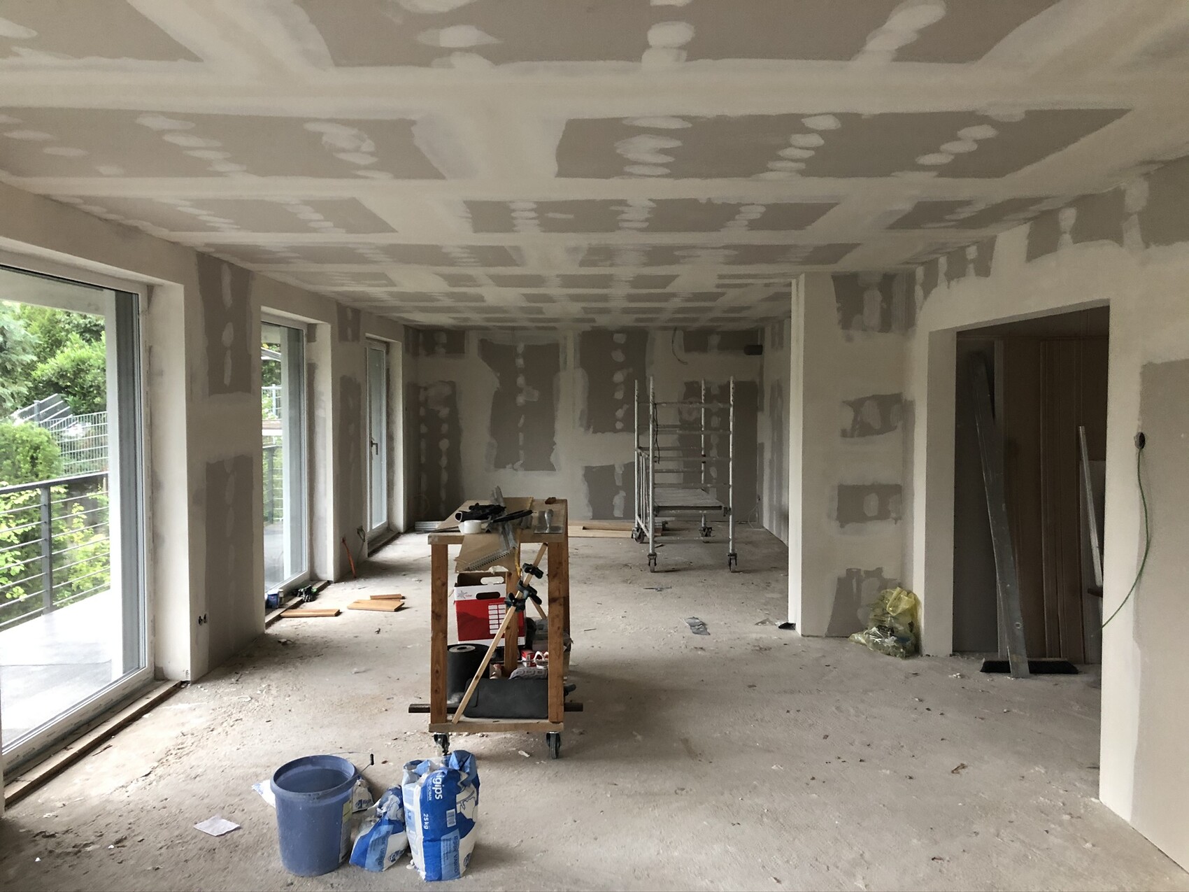

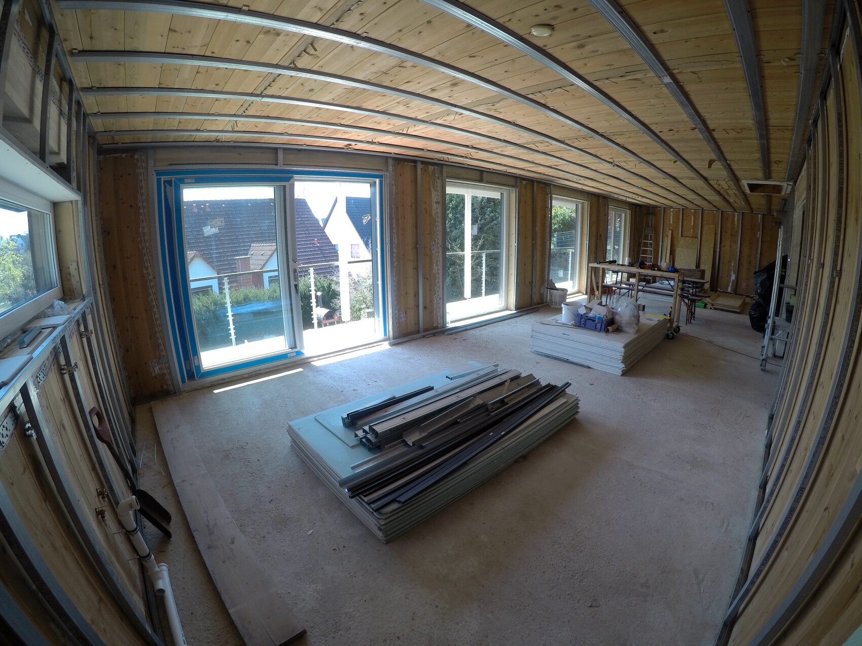

14.04.20 08:29
Anbei mal ein Update mit neuen Fenstern
Unfertiger Innenraum eines Hauses: Holzständerwerk, Werkbank und große Fensterfront.
Innenraum eines Rohbaus mit Holzrahmen, großer Fensterfront, Bauplattenstapeln und Werkbank.

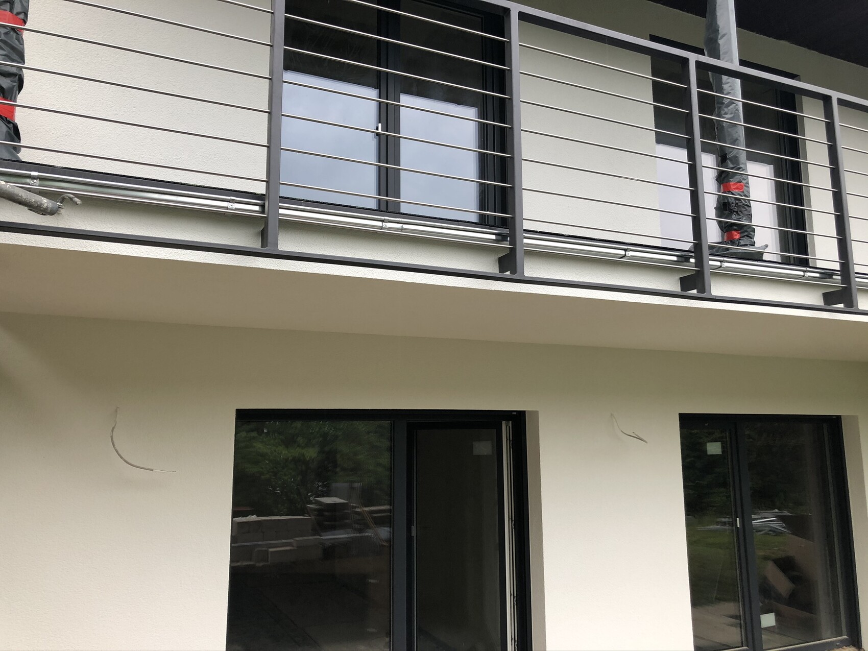

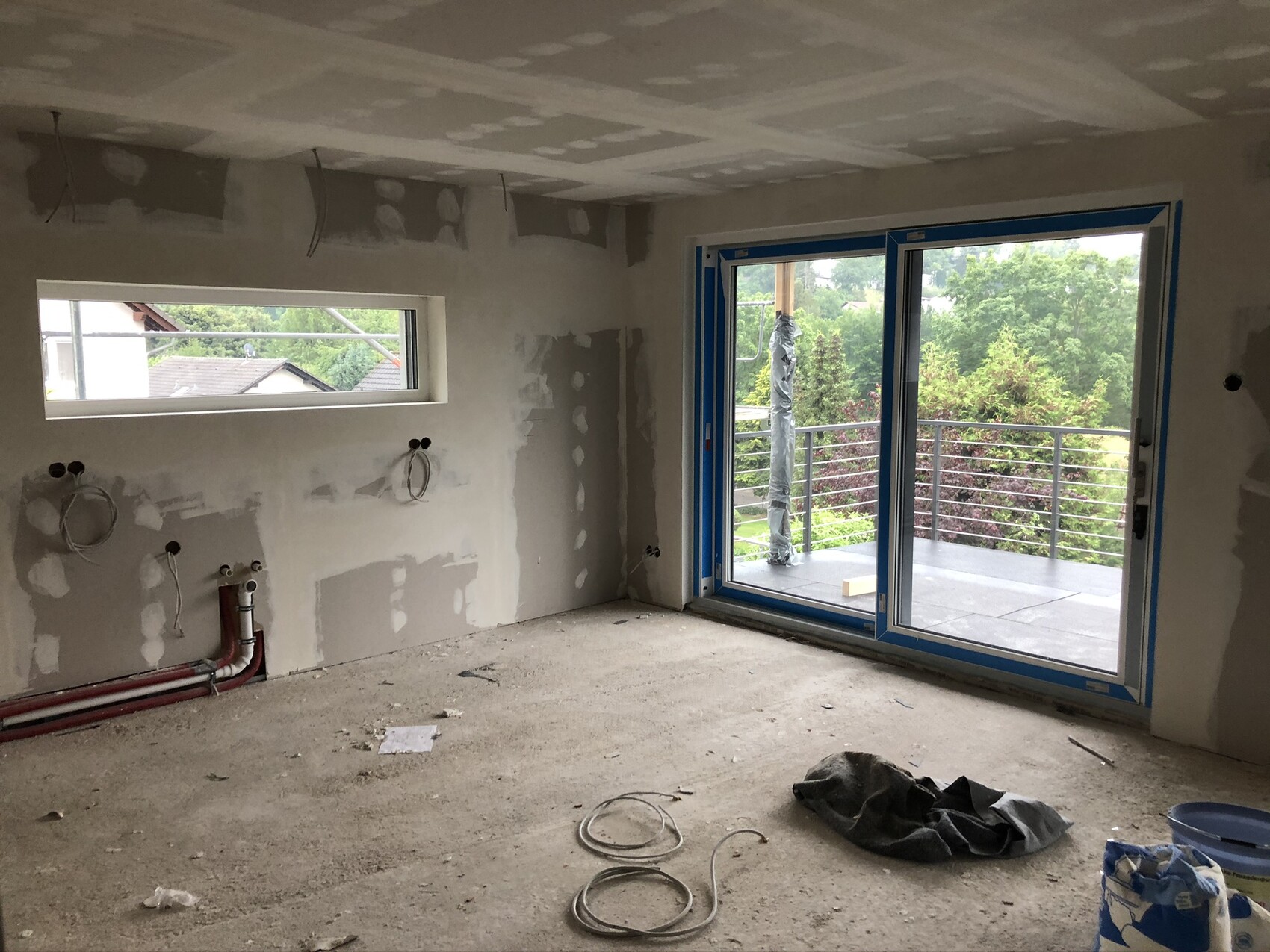

17.06.20 09:43

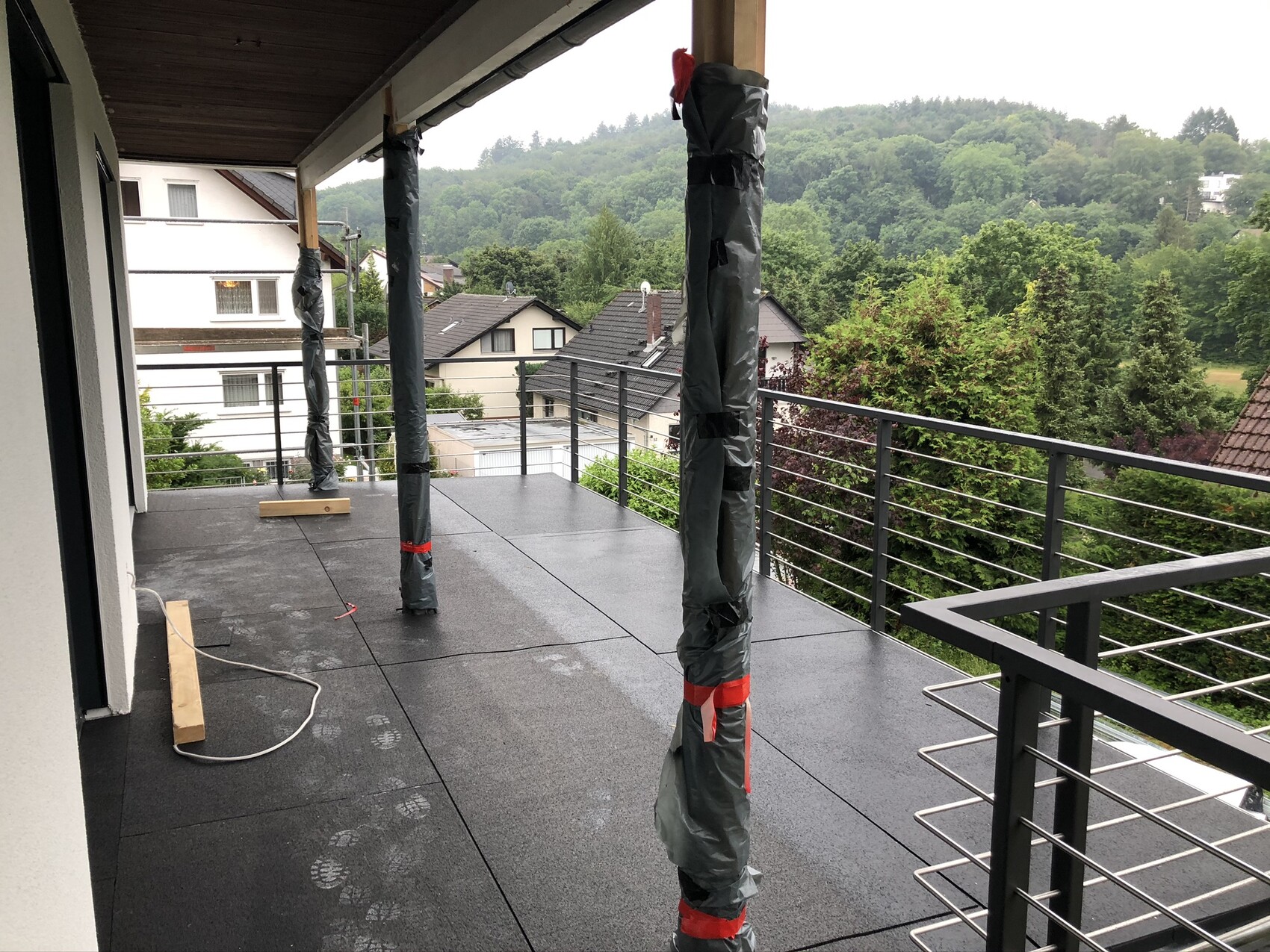

Abgehangen und neuer Balkon montiert:
Balkon mit drei Stützen, in Folie eingewickelt; Blick auf grüne Vororte und Wald.
Unfertiger Renovierungsraum mit freiliegenden Kabeln und Rohren und Balkon-Schiebetür zum Außenbereich.
Rohbau eines Wohnzimmers mit verputzten Wänden, Werkzeugen, Gerüst und großen Fenstern.

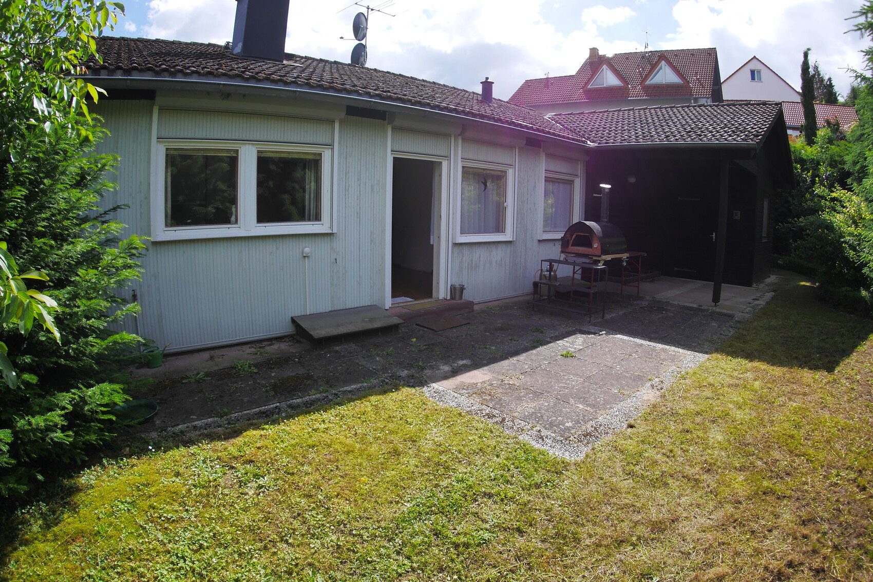

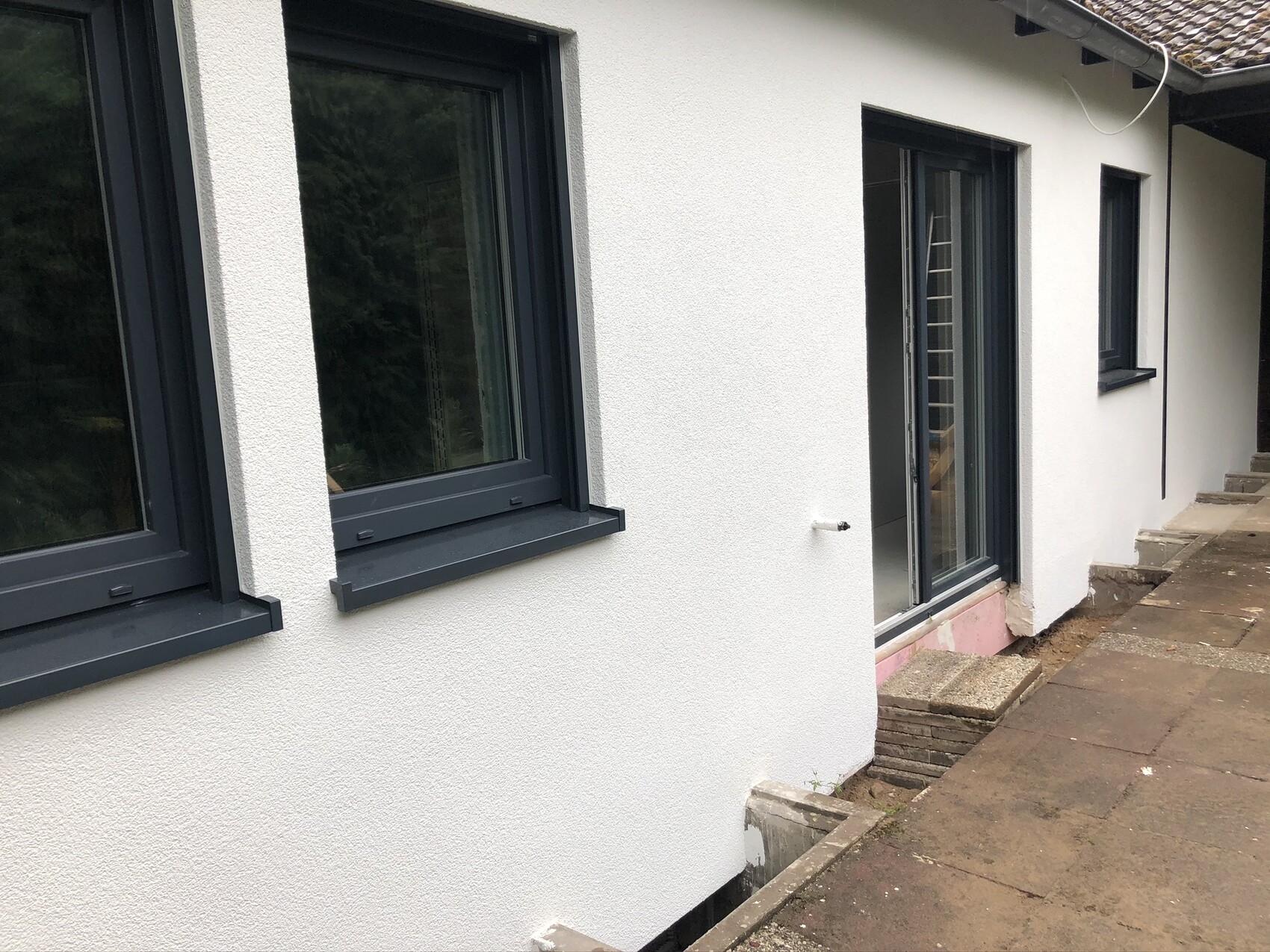

03.07.20 15:20

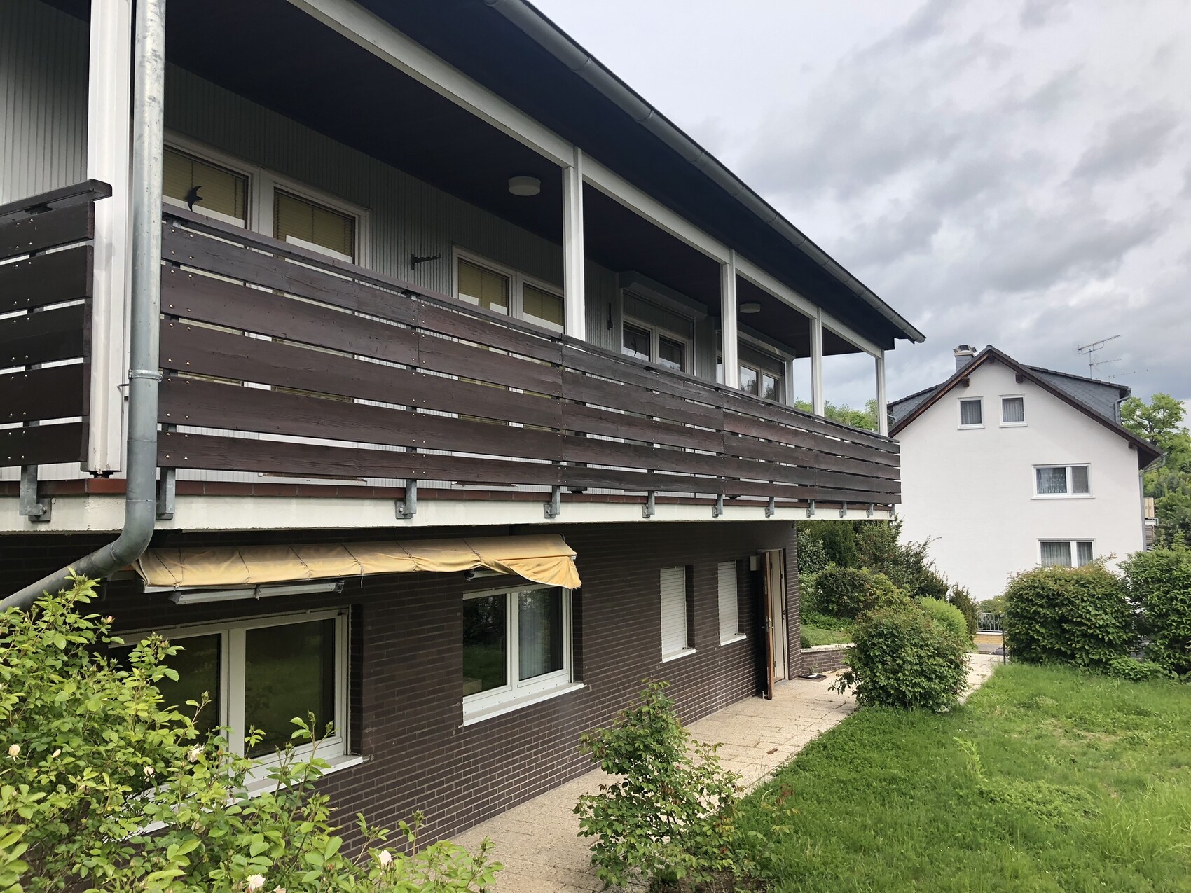

Und ein paar vorher nachher Bilder.
Hinterhof eines Hauses: Terrasse mit Grill, Tür, Fenster, Rasenfläche und Hecken.
Zweistöckiges Haus mit dunklem Holzbalkon, Gartenweg und grünem Buschwerk.
Weiße verputzte Hauswand mit dunkelgrauen Fensterrahmen und Glastür; breiter Steinweg davor.
Außenansicht: Balkon mit Metallgeländer und verpacktem Gegenstand; Erdgeschoss mit Glasfenstern.
