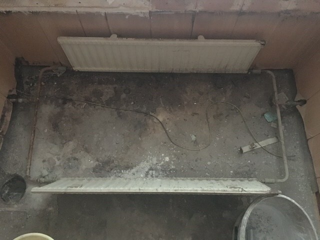

Wir müssen dabei auch an die Heizung. Habt ihr Erfahrungen mit dem Einrohrheizsystem und dem verbauten Material?
Im Bad im EG war die Badewanne zwischen 2 Heizkörpern und wir müssen sie entfernen. Aber im Holzhaus Metall mit Hitze zu bearbeiten - davor haben wir Respekt.

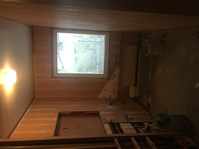

Elementhus_CJ
03.01.21 12:59
So sieht das Bad aktuell noch aus
Raum unter Renovierung mit Holzwandverkleidung, Fenster und Bauwerkzeugen auf Betonboden.
Staubiger Kellerraum: Heizkörper an der Wand, lose Kabel auf dem Boden, Eimer links.

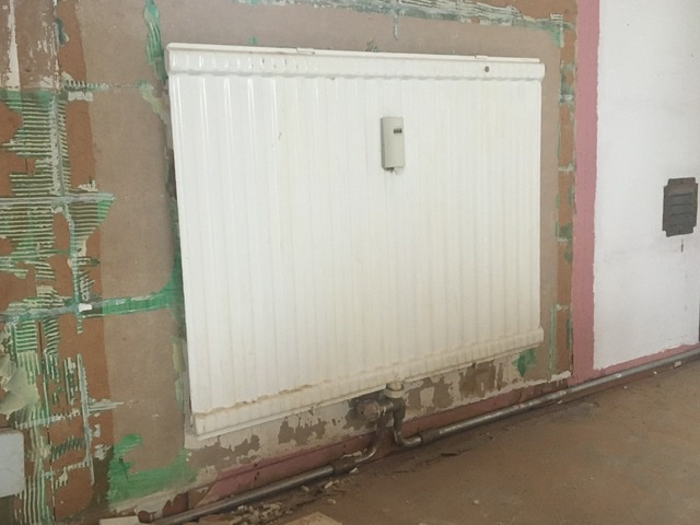

Elementhus_CJ
03.01.21 13:04
So sehen die anderen Heizkörper im Haus aus.
Weißer Heizkörper an Wand während Renovierungsarbeiten, unten Rohre sichtbar.
