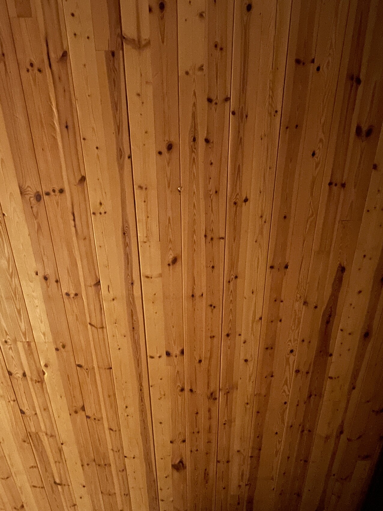

Das ist die Holzdecke. Wir haben sie einfach abgeschliffen und geölt. Vorher war sie mit Pappe zugetackert und weiß gestrichen.

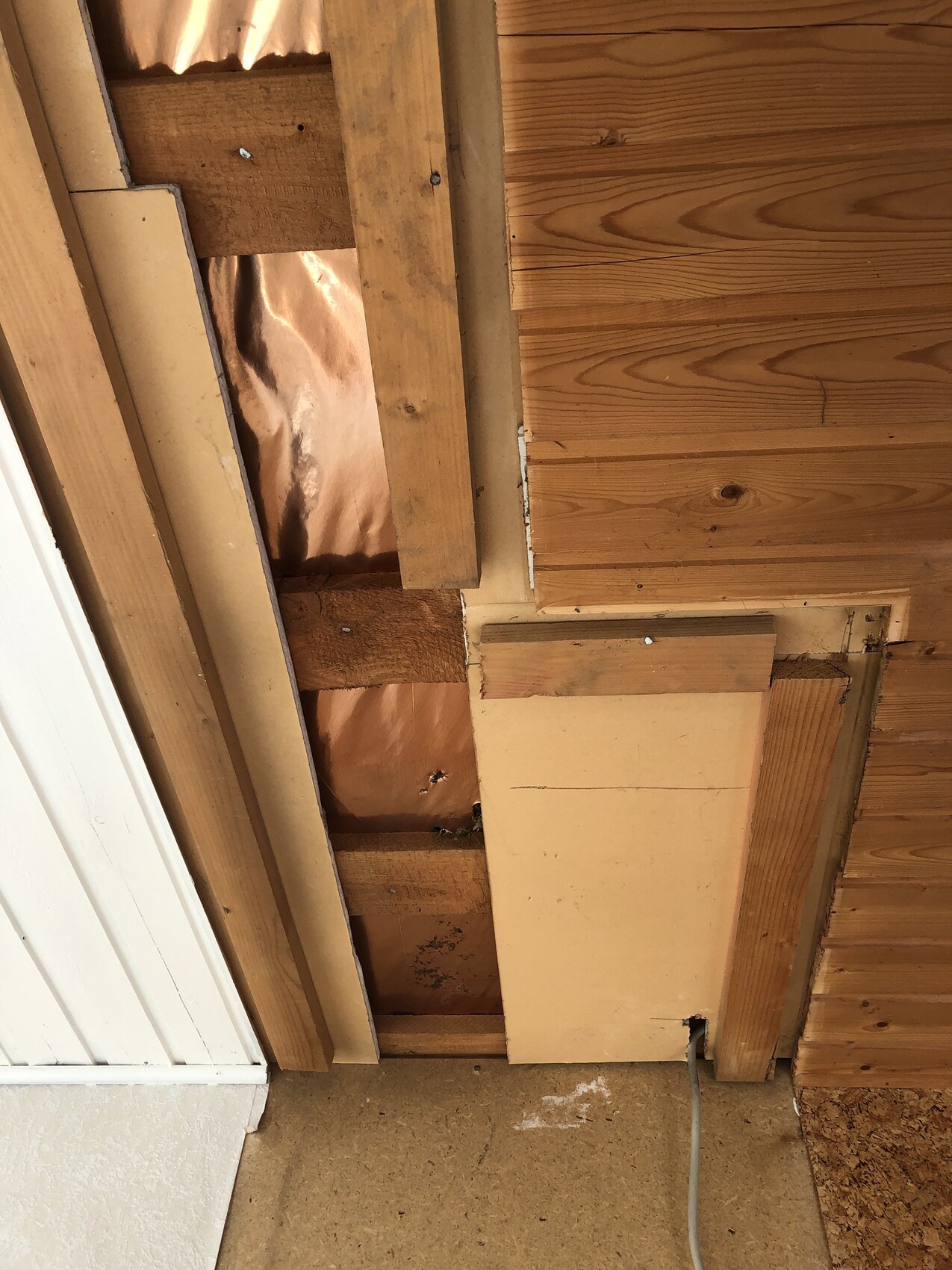

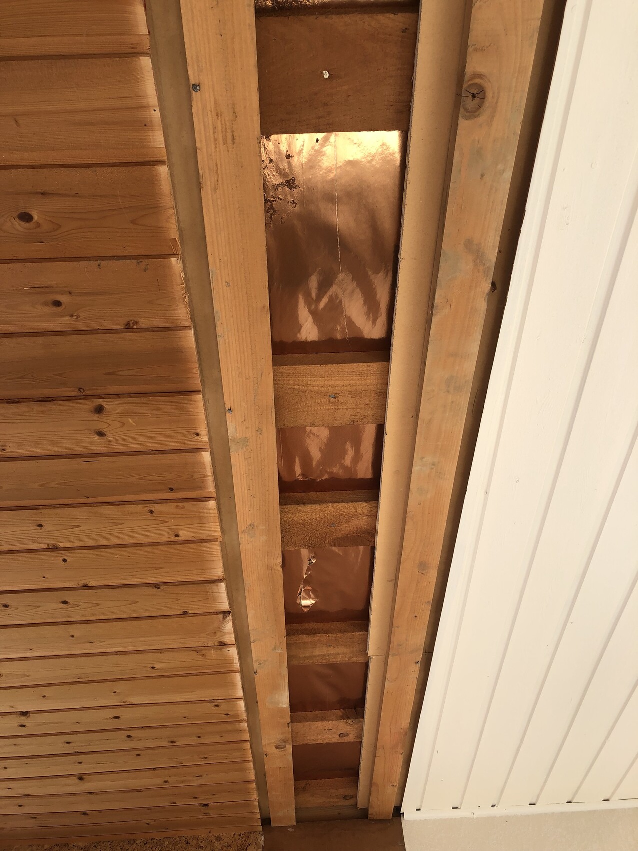

Ein Teil der Küche ist bereits abgebaut und ich konnte einen Blick auf den Aufbau der Decke nehmen. Unter der Holzdecke ist eine Faserplatte (?), Folie (defekt) sowie Glaswolle. Bin. geneigt, dann alles runterzureissen und eine abgehängte Decke mir Rigips zu machen.
