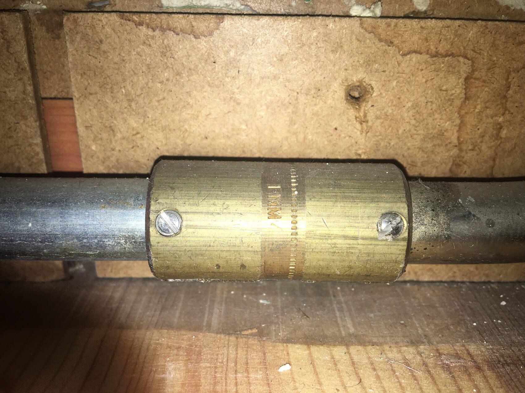

Wie bist Du mit den Muffen umgegangen? Sind die verschraubt? Konntest Du andere Rohre neu einsetzen als Du im EG die Veränderung im Bad vorgenommen hast?
Ich habe Angst, dass wir das Einrohrsystem nicht mehr zusammenbekommen, wenn ich die Heizkörper im Bad rausnehme.
Elementhus_CJ
03.01.21 23:30
An den Muffen sind einfache Schlitzschrauben
Messing-Schelle um ein Metallrohr mit zwei Schrauben, auf Holzuntergrund.

Ich würde überlegen alle alten Rohre rauszunehmen.
Den Schmodder der da bei uns im Rückbau raus kam möchte ich keinem neuen System haben.
Luponell
04.01.21 20:50
Sind das verzinkte Stahlrohre? Diese Verbindungen mit der Muffe kenne ich nicht.
Ich habe überall Kupferrohre und die Verbindungen habe ich alle verpresst.
