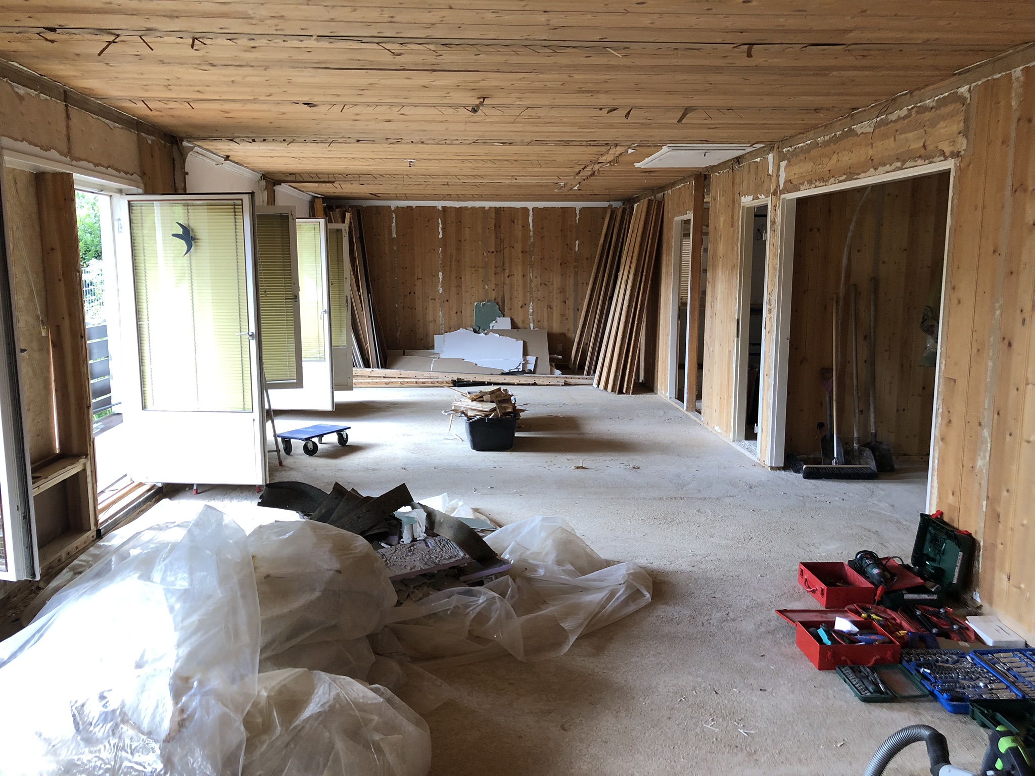

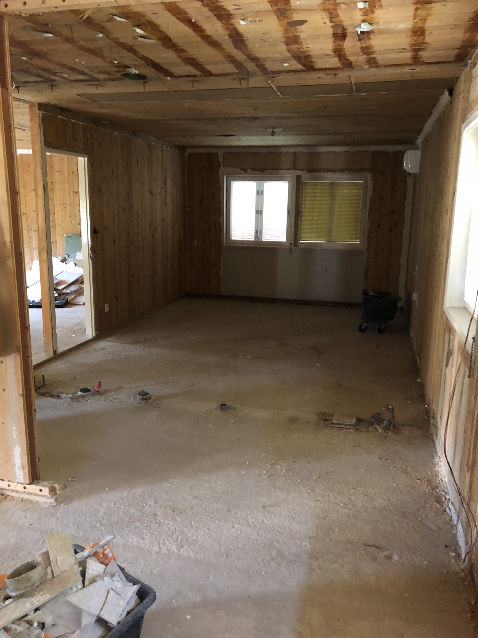

HarvSpec
02.09.19 11:22
Alles draußen, jetzt ist noch Holz da, viel Holz:
Renovierungsraum mit freigelegten Holzrahmenwänden, unfertiger Decke und Fenstern im Hintergrund.
Offener Innenraum im Renovierungszustand mit Holzwänden, Bauholz, Werkzeugkiste und Plastiksäcken.
