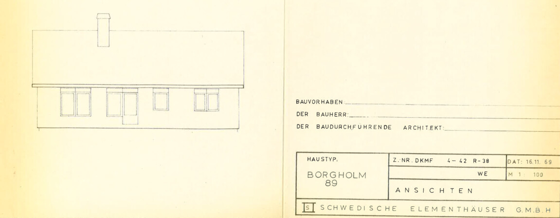

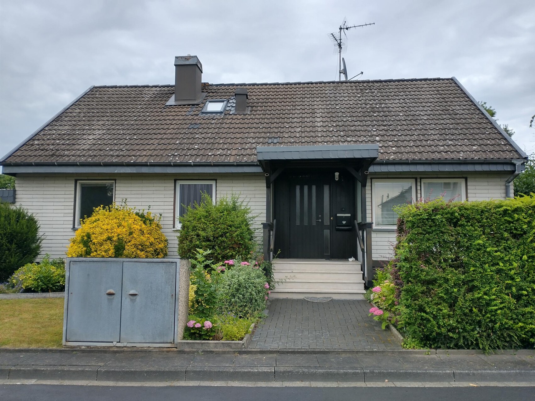

@Luponell : Unser Haus ist tatsächlich ein Borgholm der SEH, ich hänge mal einen Ausschnitt aus einem Plan und ein Foto an. Ich habe einen ganzen Ordner voll Unterlagen, aber gerade keinen Zugriff darauf. Der Vorbesitzer war Vertreter der SEH für den Raum Köln/Bonn, in unserem Dorf hatte die SEH Grundstücke aufgekauft, die (ähnlich wie das heute die Fertighaushersteller machen) dann an Kauf- bzw. Bauinteressenten verkauft wurden. Da stehen eine ganze Menge SEHs rum. Da wir gerade erst gekauft haben, haben wir aber noch nicht viele Kontakte.

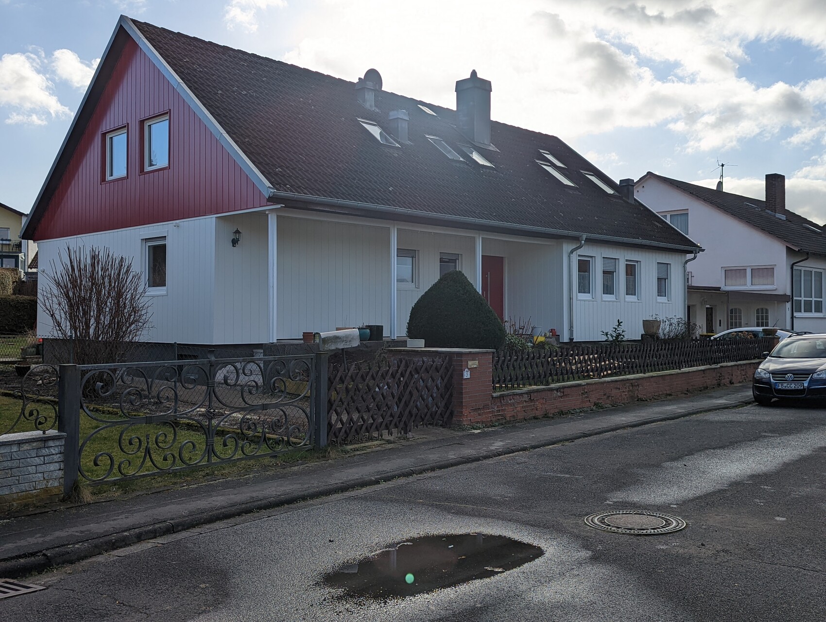

wir haben vor knapp 25 Jahren ein Schweden Elementhaus der Firma AB-Elementhus gekauft (siehe Bild 1). Das Haus an sich wurde 1969 auf einem massiven Kellergeschoss gebaut (siehe Bild 2).
Jetzt haben wir ein Problem:
Unser Haus hat als Außenfassade Aluminium auf Holz (siehe Bild 3). Die Außenwandelemente aus Aluminiumblech (0,2 mm stark) und kunstharzverleimtem Sperrholz (zusammen ca. 5 mm dick) (siehe Bild 3) sind auf 20 mm starkem Sperrholz verleimt.
Diese Aluminium-/Holzverkleidung wölbt sich an manchen Stellen bis zu 15 mm vor (siehe Bild 4). Wir haben so gut wie möglich an den Schadstellen geschaut, die Wand ist trocken. Wir haben keine Erklärung warum es sich vorwölbt.

Hallo Gujo,
wir haben bei Unserem Elementehaus kleine Löcher in der Aluhaut der Fassade festgestellt aus diesem Grund haben wir mit Prefa Slidings gearbeitet weil wir auch das Erscheinungsbild des Hauses nicht gross veränderm wollten. Unser Zimmermann des vertrauen hat eine Holozkonstruktion druntergesetzt und darauf die Prefa Slidings befestigt. haben jetzt quasi eine doppelt hinterlüftete Fassase.
Aber die Holzwand ist geschützt.
