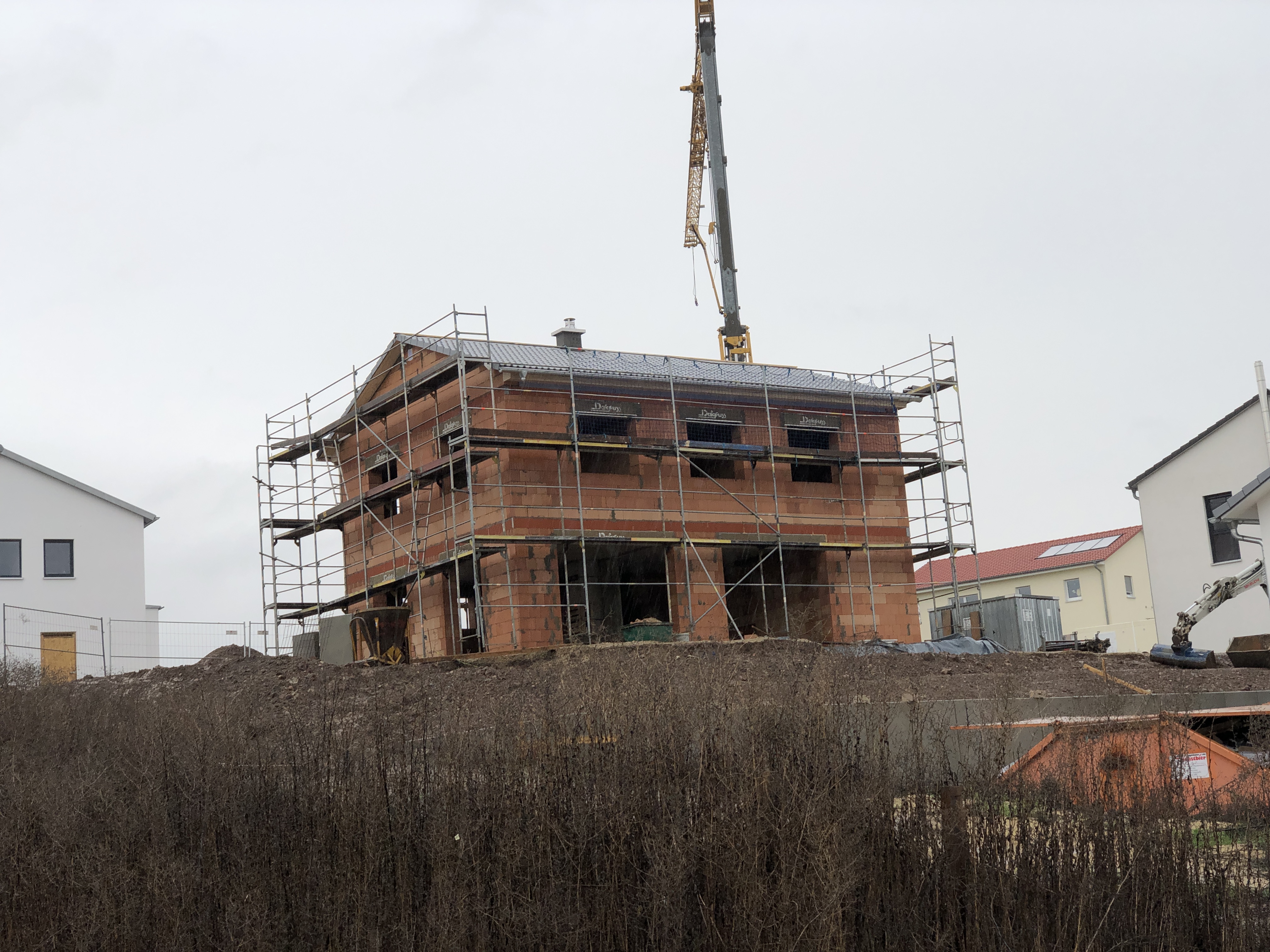

Zweistöckiges Backstein-Rohbauhaus mit Gerüst und Baukran auf einer Baustelle.

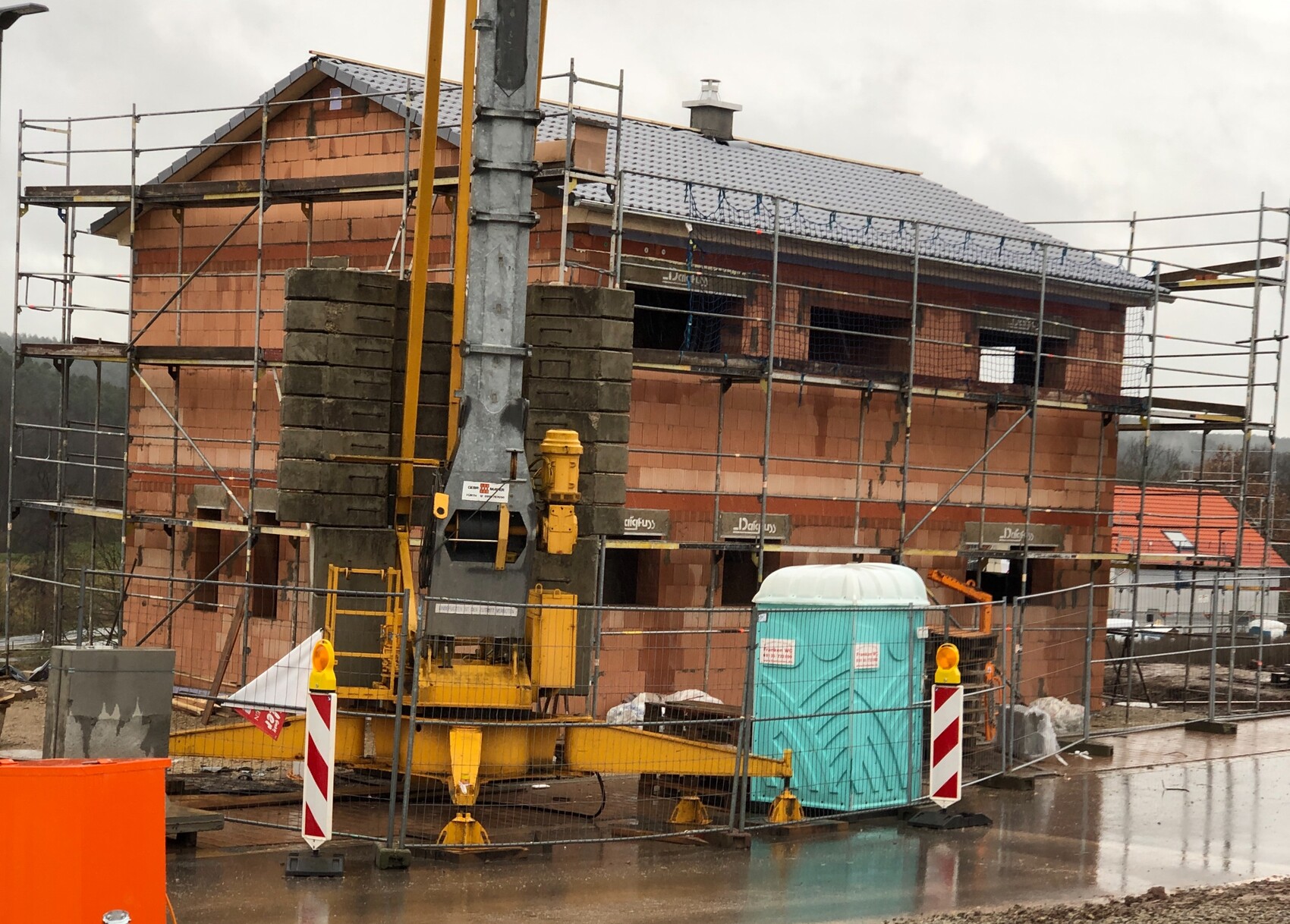

Baustelle mit Rohbau, Geruesten, gelbem Baugeraet und portabler Toilette
Blöd gelaufen. Mit so einer Aufschlüsselung des Angebots in Material und Arbeitsstunden hat der Rohbauer hinter eurem Rücken wohl in die Hände geklatscht.
Ehrlicherweise fällt mir dieser Nachteil bei eurer Angebotserstellung erst jetzt auf. Hätte sowas als Laie auch unterschrieben.
Aber da haben wir es tatsächlich etwas Kundenfreundlicher im Angebot stehen. Position y: Menge x inkl. verbauen = Summe z
Unser Rohbauer hat gefragt wie das Angebot geschrieben werden soll,
1. Pauschal alles eine Summe.
2. wie oben beschrieben
3. oder wie bei Euch.
Bei der Frage stand ich auch wie Ochs vorm Berg und habe meinen Architekten fragend angesehen.
Wie willst Du es ihm den Nachweisen? Das er Dich ggf. betuppt hat?
Ich kann nur bei unserem Rohbau 140qm mit gegossenen 70qm WU-Keller und kfw55 sagen, die beiden Arbeiter haben vom ersten ausbaggern der Grube und setzen der L-Steine bis zum fertigen Rohbau inkl. Giebel genau 11 Wochen gebraucht. Nach einem Weiteren Tag war das Dach gedeckt. Also dieser Zustand
Aber mal ehrlich, dass was Du da aufzählst ist kein Rohbau. Von daher schwierig zu bewerten. Auch in Vergleich zu meiner zeitlichen Angabe.
