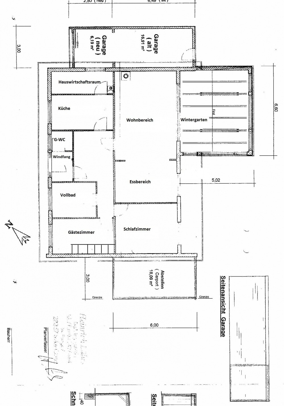

Das Haus befindet sich allerdings in einem sehr guten Zustand und wurde laufend renoviert. Daher wollen wir zunächst auch nicht viel ändern.
Ein paar Eckdaten:

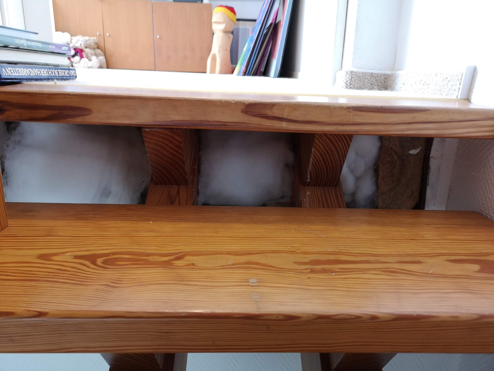

Dachgeschoss/Treppenaufgang

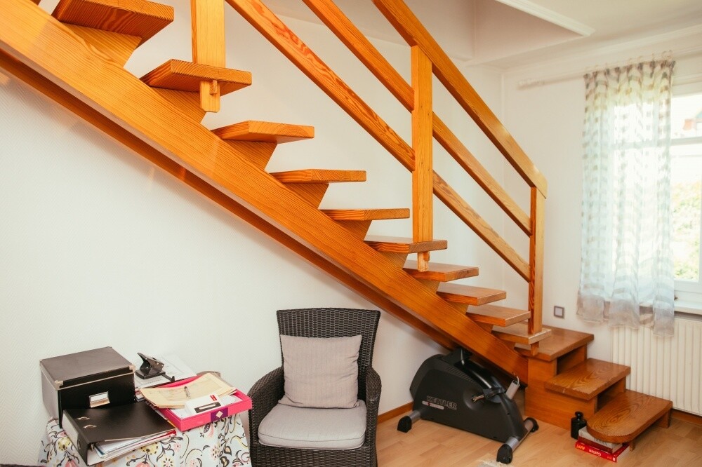

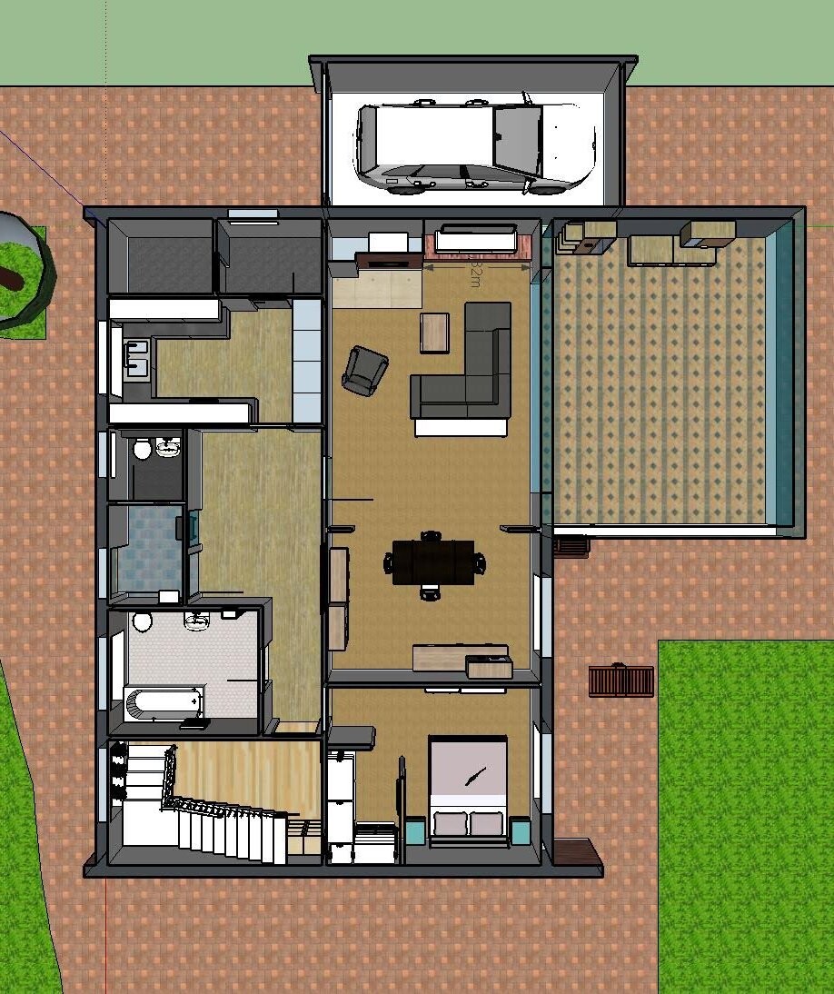

Im Erdgeschoss befindet sich neben dem Elternschlafzimmer aktuell nur ein weitere Schlafraum mit 2,50 x 4,25m. Dieser ist zur Hälfte mit der Treppe ins Dachgeschoss blockiert und somit zudem ein Durchgangszimmer. Also nicht mehr als ein besserer Flur.
Die Treppe im 3D Plan entspricht nicht den tatsächlichen Maßen der Treppe, wir haben sie noch nicht genau ausgemessen.

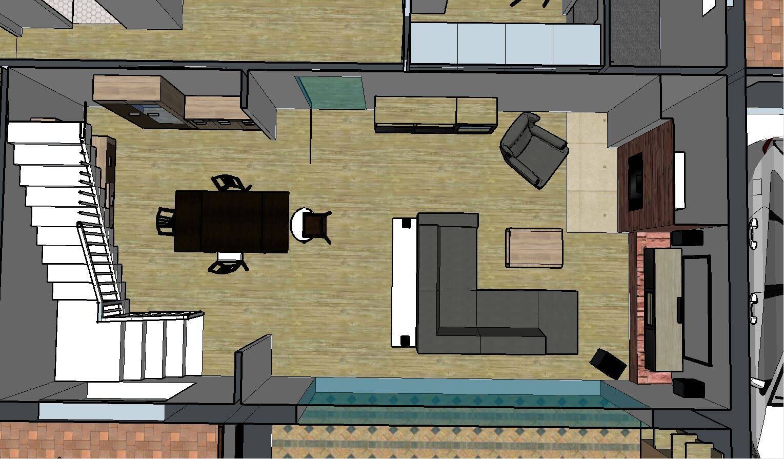

Unser Plan ist nun die Treppe ins Esszimmer zu verlegen.
Die Treppe war früher wohl schon einmal an dieser Stelle, und passt dank identischer Wandlänge auch genau dort hin. Somit wird das Durchgangszimmer frei für ein babyzimmer und wir können uns die nächsten 2-3 Jahre Zeit lassen, das Bisher zur Hälfte ausgebaute Dachgeschoss komplett auszubauen, zu renovieren und als Kinderzimmer herzurichten.
Da die Treppe wie gesagt schon einmal an der Stelle war, hoffe ich, dass der Deckendurchbruch einfach wiederherzustellen ist. Umgekehrt habe ich aber noch keinen Ansatz, wie ich den aktuellen Deckendurchbruch wieder vernünftig verschließe.
Es handelt sich um eine Holzbalkendecke, im aktuellen Durchbruch wurde mindestens ein Balken gekappt. Kann ich diesen mit Beschlägen und Schrauben einfach wieder verlängern, oder bietet dies keine ausreichende Tragfähigkeit?

Ein paar Eckdaten:
- 13,33 x 10,32 Grundfläche = 137,57 qm
- Eingeschossig
- Satteldach mit 28° Dachneigung
- Angebauter Wintergarten mit 5 x 6,60m = 33qm von 1999 mit Zweifachverglasung
- Holzfenster und -türen mit Dreifachverglasung von 2006
- Öl Brennwerttherme Buderus Logano plus sb105 von 2012

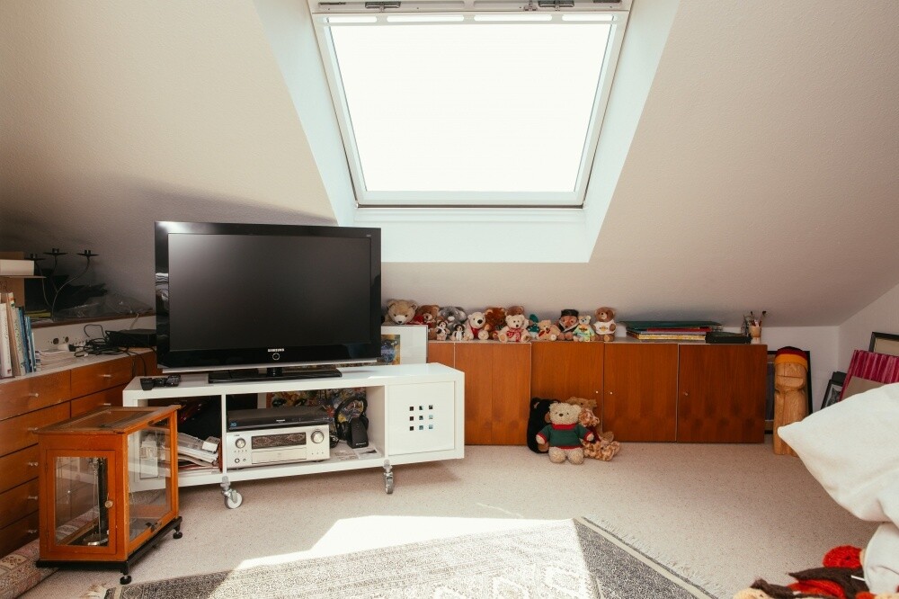

Der Plan ist oben zwei Zimmer einzurichten. Aufgrund nur max. 2m Deckenhöhe und Schrägen ist das natürlich nicht ganz einfach, für Kinder und Gästezimmer lässt sich das aber denke ich schön einrichten.
Es gibt bereits zwei Dachfenster, ein großes im ausgebauten und ein kleineres im noch nicht ausgebauten Teil. Beide Fenster sind aus 2012, das große mit Rollladen und elektronischer Verstellung.
Ein Bild vom geplanten Standort der Treppe:
toimabo schrieb:
Unser Plan ist nun die Treppe ins Esszimmer zu verlegen.Die hat ihre Wendelung auf der anderen Seite. Aber wahrscheinlich kann man das untere Stück flexibel gestalten?
Bist Du sicher, dass sie dort war und nicht an der tragenden Wand entlang, also mittig des Hauses?
Da würde sie meiner Meinung nach besser passen - sie verdeckt dort kein Fenster und ist nah an der Zimmertür.
Ihr hättet mit einem Raumteiler zum WZ/Sofa etwas mehr Privatsphäre später, wenn die Kinder größer sind.
Zum OG: es sieht ja sehr hell aus, da oben. Für eine adäquate Deckenhöhe könnte man später, wenn es im Budget liegt, Gauben einbauen?! Was sagt denn dazu der Bebauungsplan? Oder kann man an der Umgebungsbebauung erkennen, dass dieses zulässig ist?
Auf ein Ankleidezimmer würde ich verzichten und dieses dann in dem jetzigen Treppenzimmer gestalten. Da wäre dann auch genug Bewegungsfreiheit nebst genug Stellfläche für Schränke und co.
