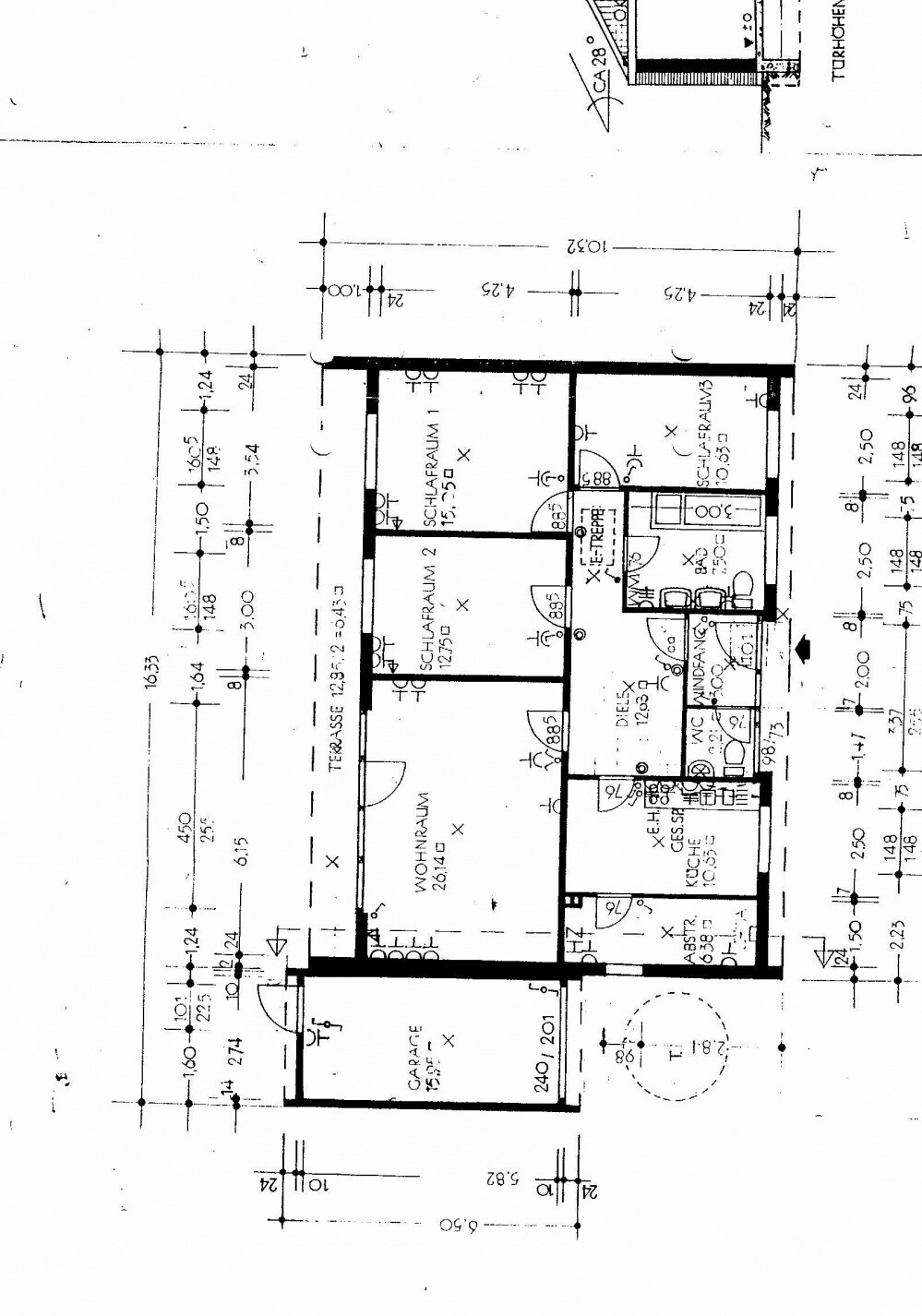

Durch den symmetrischen Aufbau sind die beiden Wände ja auch genau gleich lang (4,25m).
Die Wand die du vorschlägst hat bis zum Durchbruch aber nur 3m - ich finde die Idee zwar gerade ganz charmant, aber das kann doch eigentlich nicht passen, oder?
Mit tragender Wand sprichst du aber etwas an. Laut Baubeschreibung bestehen die tragenden Wände aus "8-10 cm Termocrete Beton, nichttragende Wände aus "7cm Termocrete Beton". Wenn ich mit jetzt den Grundriss anschaue (hier mal der originale auf dem der Wintergarten fehlt, der ist zumindest vernünftig bemaßt), wären damit nur die Wand zum Windfang und Gäste-WC nicht tragend. Kann das sein?

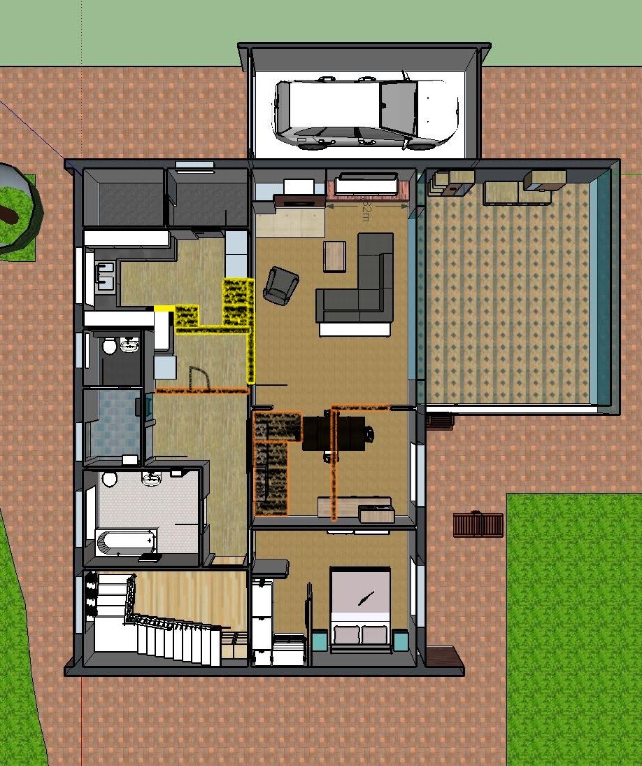

Jedenfalls regt mich dein Treppenvorschlag gerade zu gedankenspielen an. Wir haben vor, später einmal einen Durchbruch zur Küche zu schaffen, da wir gerne offene Räume haben. In unserer aktuellen Wohnung sind die einzigen Räume mit Türen Gästezimmer, Schlafzimmer und Bad.
Hier käme auch nochmal die Fußbodenfrage ins Spiel. Bei einer schwimmenden Verlegung könnte ich die Flächen recht einfach wieder aufnehmen und wieder verwenden. Verklebte Planken müsste ich im Bereich Küche/Flur rausreißen und neu kaufen.
Da sich der entstehende Platz gut für den esstisch eignen würde und wir ja noch den riesigen Wintergarten haben, wäre es gefühlt ziemliche Platzverschwendung das Esszimmer dann noch beizubehalten. Wenn sich die Treppe darin befindet (was ich eigentlich im Sinne offener Räume auch sehr schön finde), kann ich den Raum aber auch nicht wieder separat abtrennen.
Wäre die Treppe nun aber an der anderen Wand, könnte man die andere Hälfte des Raumes wunderbar für ein Arbeits- oder Gästezimmer nutzen.
Ich habe das mal grob eingezeichnet. Orange sind neue Wände und die Treppe, Gelb verschwindende Wände und schränke.
Falls einen die Treppe im Wohnraum doch einmal stört, könnte man alternativ unter der Treppe hindurch sogar wieder die Tür öffnen, die Wand zum Wohnzimmer komplett schließen und die Treppe und Zugang zum Arbeitszimmer somit dem Flur zuschlagen.
Schwierig sehe ich dann aber wiederum den Austritt im Dachgeschoss.

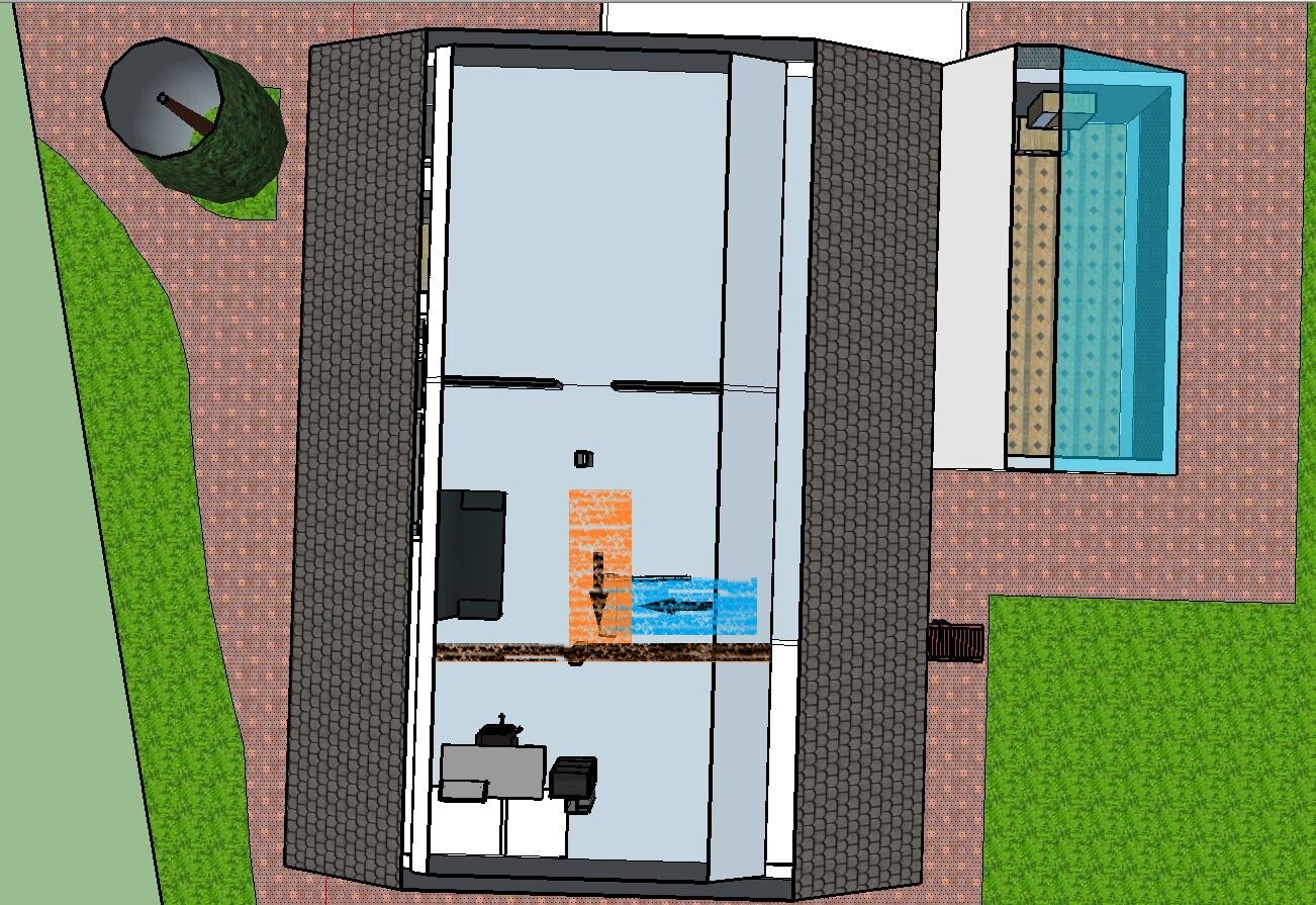

Unten links in weiß ist der Austritt wie er aktuell liegt, blau wäre die angedachte Variante an der Wand zum Schlafzimmer, orange dein Vorschlag an der Wand zum Flur.
Geplant ist, oben zwei Zimmer zu schaffen. Falls erforderlich zwei Kinderzimmer, ansonsten ein Kinderzimmer und ein Gäste oder Arbeitszimmer. Die Wand muss ich eigentlich da setzen, wo die orange Linie eingezeichnet ist, sonst wird der Raum zu klein. Beim orangen Treppenaustritt hätte ich somit keinen Platz mehr für den Zutritt. Durch die Längsausrichtung würde ich außerdem viel Platz im Bereich mit Stehhöhe verschenken.
Die obere Wand existiert bereits, das obere Drittel ist der aktuell unausgebaute Teil.
Also mir gefällt die Variante aufgrund der höheren Variabilität im EG eigentlich sehr gut, aufgrund der genannten Probleme glaube ich gerade aber nicht, dass sie realisierbar ist. Vielleicht habe ich aber auch nur einen Denkfehler.
Da aber ja erst einmal das Baby dort schlafen soll bis das Dachgeschoss fertig ist, das Kind mit der Treppe klarkommt und wir wieder etwas Geld gespart haben, wird das wohl ein paar Jahre dauern. Daher erst einmal die Variante mit der Trockenbauwand.

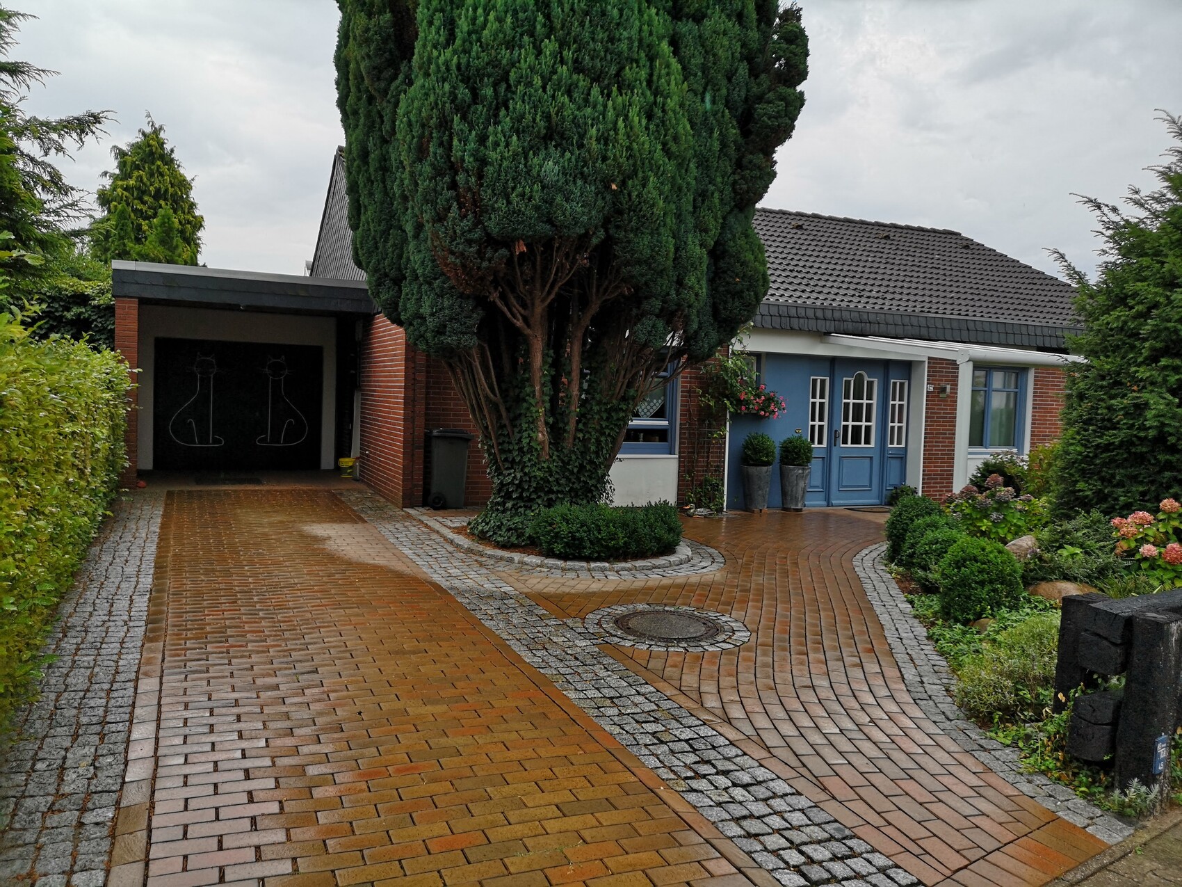

ypg schrieb:Ich habe eigentlich von fast allem ein Bild, geht es dir um etwas bestimmtes?
Hast Du Fotos vom Außenbereich?
toimabo schrieb:
Ich habe eigentlich von fast allem ein Bild, geht es dir um etwas bestimmtes?Nein, aber ich mag solche Projekte 🙂
Hübsch!
