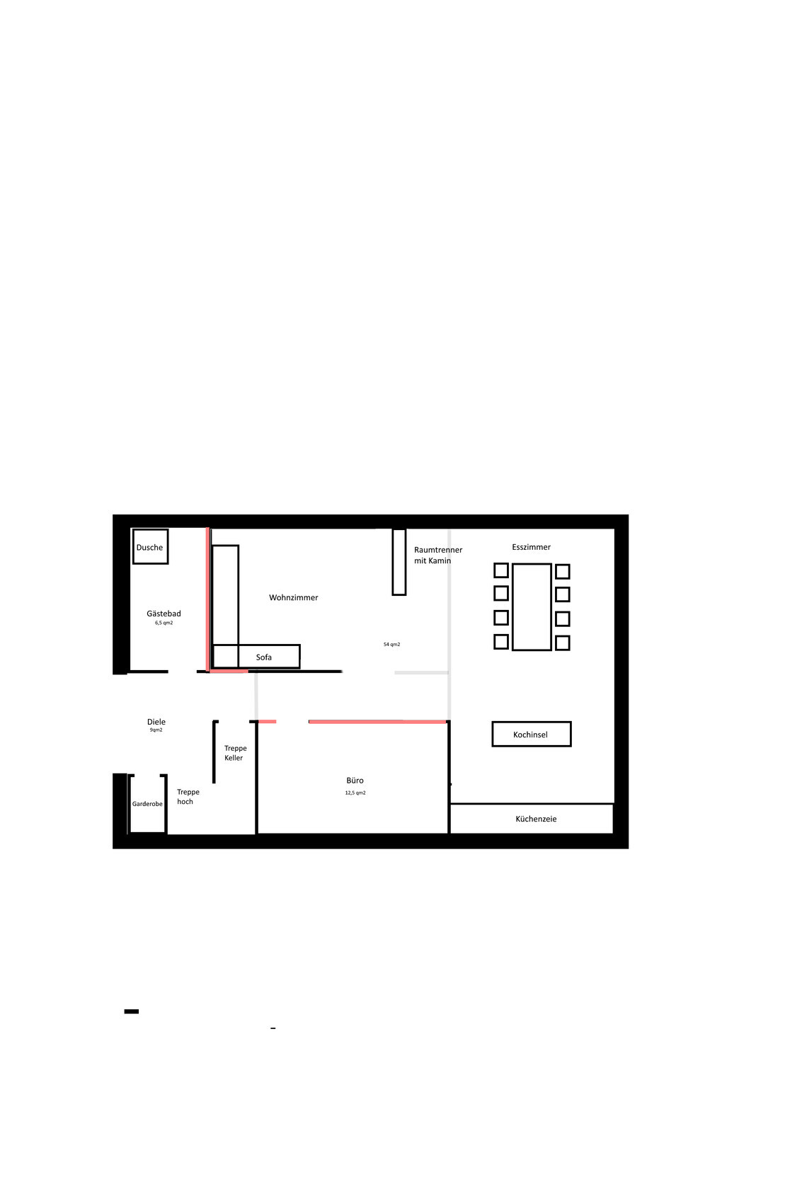

Der Anbau soll rechts neben das Haus. Größe 4 x 8,5m. Im Grundriss quasi der rechte Teil wo Esszimmer und Küche sind.
Hellgrau sind die aktuellen Wände, die raus müssten.
Hellrot sind Wände, die neu gezogen werden müssten.
Grundriss eines Hauses: Wohnzimmer, Esszimmer, Küche mit Kochinsel, Büro, Diele, Treppen, Dusche.

zizou89 schrieb:
Eventuell könnte man Gaube und Anbau optisch ähnlich machen, dann würde es schonmal besser aussehen!
Ja, das wäre am elegantesten. Eine Gaube ab dem "Töchter"-Zimmer, dann das Dachprofil einschließlich der Gaube 1:1 in den Anbau durchziehen und auch dort wieder ein deutliches Stück vor dem Ortgang die Gaube enden lassen.
zizou89 schrieb:
Für die Fassade überlegen wir echt zu verputzen.
Ich wiederhole: FREVEL !!!
zizou89 schrieb:
Klinker überstreichen KÖNNTE auch völlig Banane aussehen oder?
Übermalt nur einzelne Klinker (quasi als "Pixel") passend zu den (beispielsweise grauen) Klinkern des Anbaues.
zizou89 schrieb:
Dass das besonders teuer wird ist uns ebenfalls klar!
Ihr müßt es nicht teuer machen, sondern könnt auch meinem Rat folgen.
Und gewöhnt Euch - auch zum Vorteil Eurer eigenen Vorstellungskraft - endlich mal ab, in den Umbauplänen die alte Außen- (und künftige Innen)wand so dünn zu zeichnen !

11ant schrieb:
Folge den Zitaten in Beitrag #2 und Du kommst in die anderen Threads zum Objekt.
Ja, das mit der Gaube hört sich super an, danke!!!
Wie kann ich mir das mit den einzelnen Pixel vorstellen?
Haha, ich bin schon froh, dass ich so eine Zeichnung hinbekommen habe 😀 Kunst 5+ auf dem Gymnasium 😀, muss man erstmal hinbekommen!
14.01.22 13:11
Die schlug ich eigentlich bereits in Beitrag #2 vor, nur da noch nicht so klassisch.
Indem Du einzelne Klinker mit sauber mit Malerkrepp abgeklebten Rändern anmalst (ein kleines bißchen über die Fuge hinaus, en Detail kann ich Dir das zeigen), den Farbton wählst Du nach dem Klinker des Anbaues. Und dann im Prinzip wie einen ganz gewöhnlichen "Farbverlauf". Dabei würde ich erst unregelmäßig überblenden und dann "Spritzer" in Form einzelner Klinkerpixel "nebeln". Wenn Du magst, kannst Du das am Eingangsgiebel z.B. an den Ecken wiederholen. Sieht pfiffig aus, für kleines Geld. Man muß nicht immer gleich ein Faß aufmachen, über einen zu wenig tiefen Griff in die Tasche brauchst Du Dich beim Bauen nie zu sorgen, das Geld fließt schon irgendwie weg 🙂
Nida35a
14.01.22 13:27
vom Bild her ist da der Anbau sinnvoll und ergibt ein neues Haus,
aber die rechte alte tragende Wand rauszunehmen halte ich für fragwürdig und würde eher eine breiten Durchgang sehen
14.01.22 13:37
Ich würde auf "maßlos unwirtschaftlich" erhöhen, glaube aber an das Gute im Menschen ;-) und daher an einen falschen Eindruck aufgrund zeichnerischer Ungeschicklichkeit.
