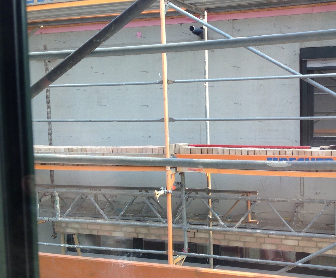

Also wir sind auch gerade dabei zu bauen.
Bei uns werden die Klinkersteine über eine Dämmung kommen. ( ich glaub 12cm Dämmung ).
Vorher werden an den Wände Stacheln angebracht damit die Dämmung auch haftet.
Sie wird nicht geklebt. Die Klinker werde u.a. auf einer Trägerkonstruktion aufgebracht.
Also alles nicht so einfach.
Unsere Wände sind aus Beton gegossen Fertigteile 25 cm stark.
Wie viel qm Klinker willst du den verbauen ?
Einfach nur kleben ?
I
italiano83
27.04.14 22:03
Vielleicht erkennt man es hier
