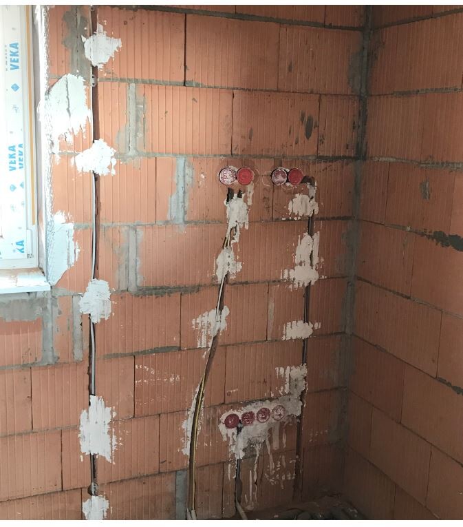

unser Bau geht eigentlich ganz gut voran. Nun habe ich jedoch gerade beim durchlesen der Baubeschreibung den Punkt gelesen "Alle Leitungen werden unter Putz im Leerrohr verlegt (nicht Hauswirtschaftsraum, da auf Putz)".
Da alles über den BT überwacht wird, ich aber täglich Fotos mache, habe ich gerade noch mal nachgeschaut und auf den Bildern ist eindeutig zu sehn, dass nur auf dem Boden Leerrohre genutzt wurden.
Die Elektro-, Sat-, und Netzwerk-Kabel wurden in den Wänden alle nur so hochgelegt und dann eingegipst.
Nun ist bereits der Putz und auch der Estrich drin und ich frage mich gerade, sollen die das alles wieder aufreißen und nacharbeiten lassen? Will doch später nicht mal bei einem Kabelschaden alles aufstemmen müssen!
Was kann bzw. sollte ich jetzt tun?
Gruß Frank

Pinky0301 schrieb:
Es ist meiner Meinung/Ahnung nach totaler Standard, dass Kabel einfach eingeputzt werden.
Nein, laut DIN 18015-1 sind Datenkabel austauschbar im Installationsrohr zu verlegen.

Hier mal ein Bild das zeigt was dort gemacht wurde...
Ziegelwand mit freiliegenden Elektroanschlüssen, Kabeln und Putzresten, Fenster links.
So wird es in 98% aller Massivbauhäusern aussehen. Putz drüber und gut ist. Mach Dir keine Sorgen.
