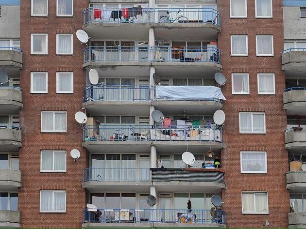

Sicher alle normgerecht. Und jeder hat n Bild.
Mehrstöckiges Wohnhaus mit vielen Balkonen, Wäsche, Möbeln und Satellitenschüsseln.
Dipol
11.10.17 16:52
Darauf würde ich nicht wetten, denn auch für nicht erdungspflichtige Fassadenantennen kann nach IEC 60728-11 ein PA gefordert sein.
