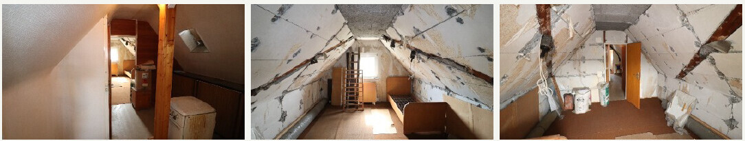

Was wäre denn ein "guter bis ok" Preis für dich und wie könnte ich bei evtl. Verhandlungen dies argumentieren? Das Dach ist laut Maklerexpose nicht neu, d.h. aus dem Ursprungszustand. Die Anbauten sind wirklich übel, da gebe ich dir recht. Hier noch ein paar Bilder vom DG:

Kannst du noch was zum DG sagen? Ich habe jetzt mehrfach gelesen, dass diese in Deutschland ohne Baugenehmigung ausgebaut sind. Woran erkenne ich dies genau? Die Treppe zum DG sieht für mich jetzt eher so aus, als ob dies hier auch der Fall sein könnte.
Das hier ist ein ganz normales Zweifamilienhaus (was ich persönlich dann auch nicht mit einem Treppenhaus wie im 60er Jahre Mietshaus nutzen würde). Das wurde so errichtet, wie es jetzt steht. Was mit den Anbauten/Gauben ist, musst Du erfragen. "Normal" ist der Ausbau eines DG, wenn es z.B. ein Zweigeschosser ist, und man den Spitzboden ausbaut. Oder bei Dir der Spitzboden etwas höher wäre und man da dann die zusätzliche Raumspartreppe vom OG reinsetzt, um im Spitzboden noch ein Studio (für was auch immer) einrichtet.
Einen Schwarzbau erkennst Du daran, dass es keine Baugenehmigung gibt.
Der Ausbau ist übrigens zunächst einmal nicht illegal. Kannst auch ein DG luxuriös um/ausbauen. Darfst es nur nicht als Wohnraum nutzen.
Das hintere Zimmer sieht nutzbar, aber nicht ausgebaut aus. Egal, einfach nicht drin wohnen, sondern nur als Abstellfläche nutzen.
Sorry, habe auf dem Handy die Bilder nicht richtig gesehen. Du sprichst ja vom Spitzboden - dann geh mal davon aus, dass dafür keine Baugenehmigung/Nutzungsgenehmigung vorliegt. Ist aber auch egal. Das ist ein Goodie, der auch nicht im Preis berücksichtigt ist (und auch nicht in der Wohnfläche).
