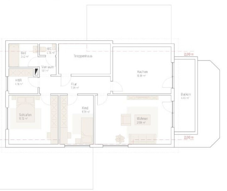

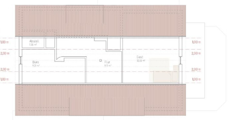

Der Spitzboden gehört zu der Wohnflächenberechnung dazu. Der Ausbau ist laut Makler legal. Hier nochmal die genaue Wohnflächenverteilung:
EG: ca. 90,50 m² Wohnfläche.
Grundriss eines Einfamilienhauses mit Wohn-/Essbereich, Küche, Schlafzimmer und Bad.
OG: ca. 82,73 m² Wohnfläche
Grundriss eines Wohnhauses mit Flur, Schlafzimmer, Bad, Küche, Wohnzimmer und Balkon
DG: ca. 30,50 m² Wohnfläche.
2D-Grundriss eines Hauses mit Büro, Gast, Flur und Abstellraum, Dach sichtbar.

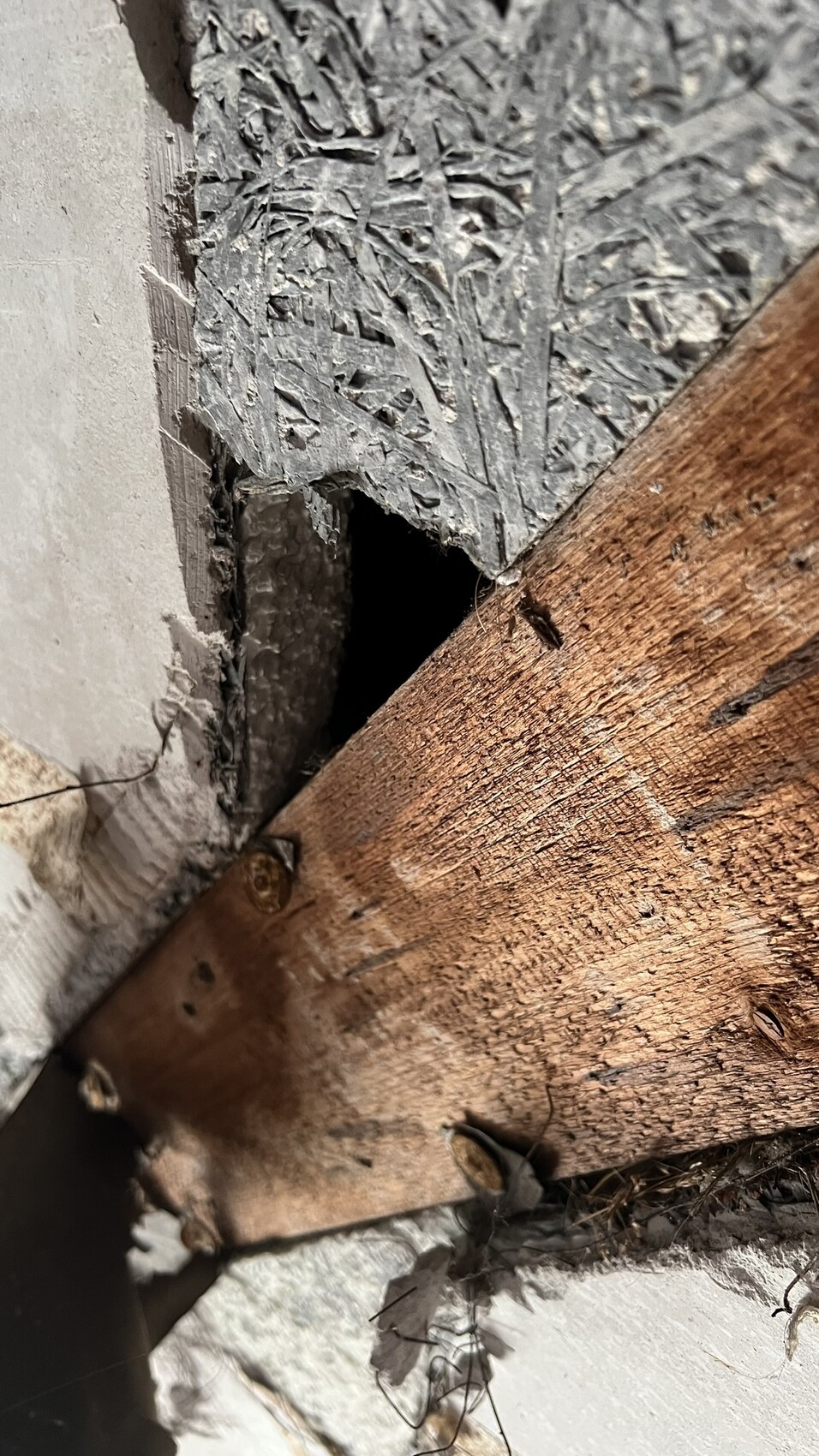

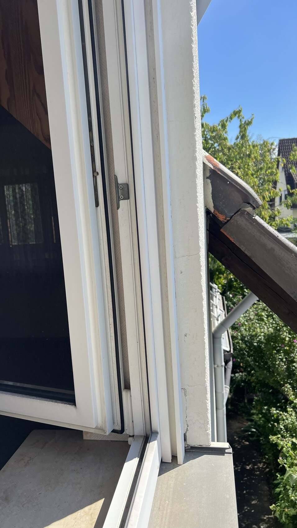

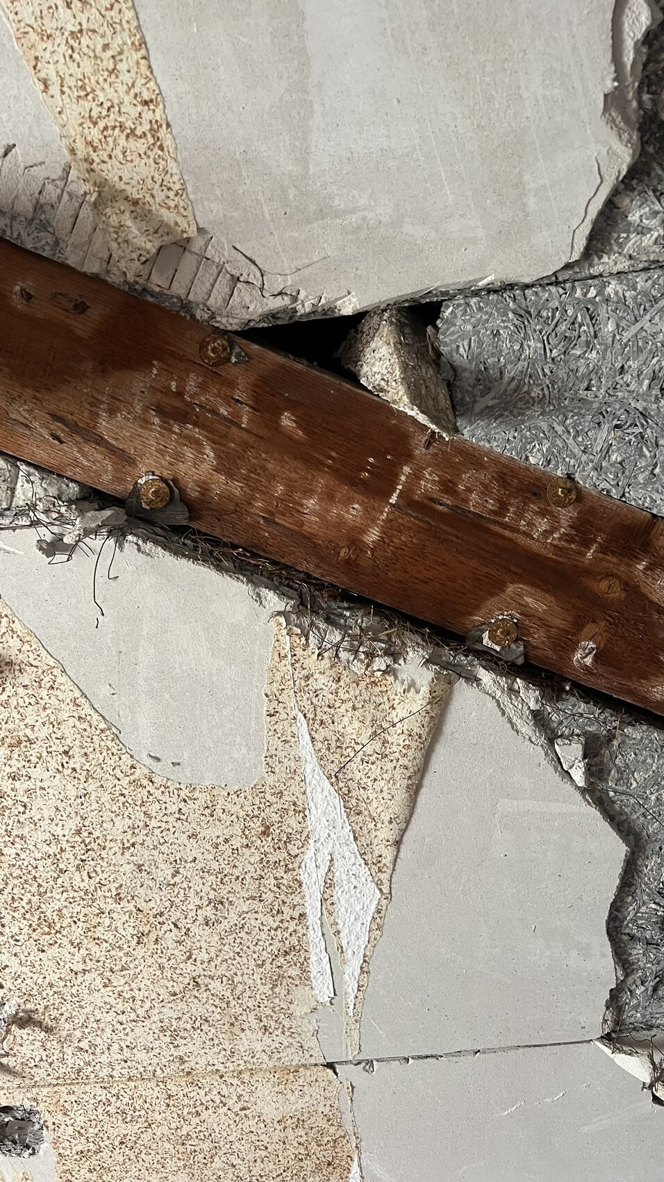

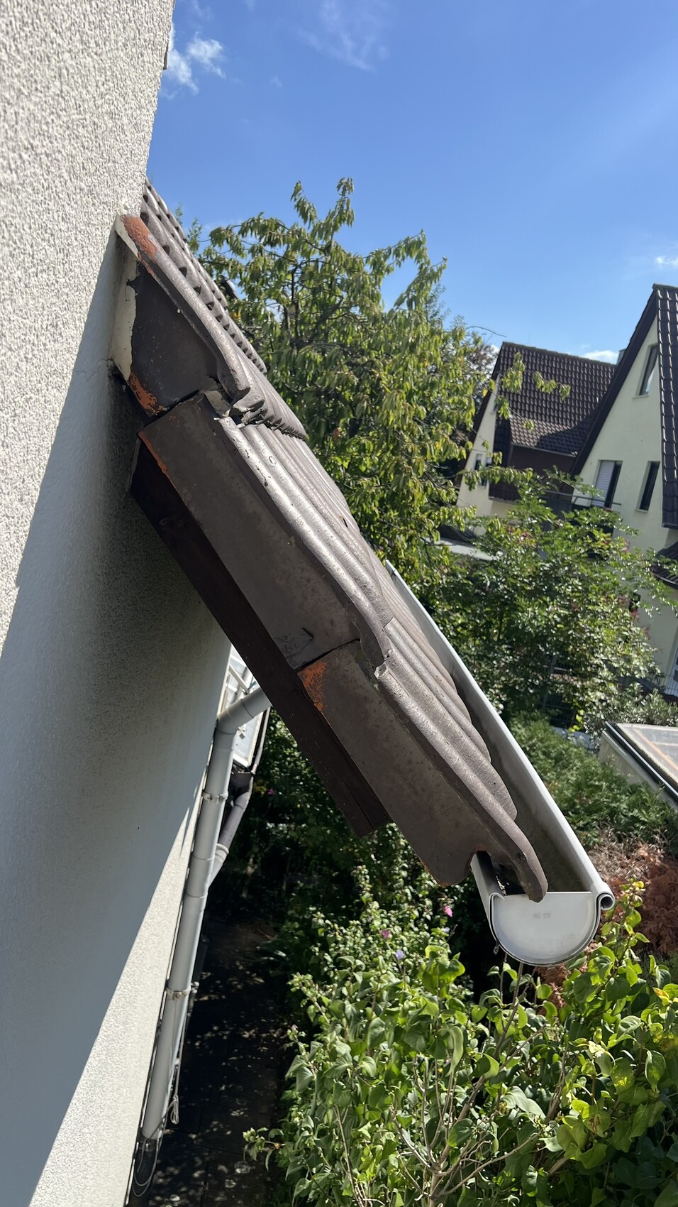

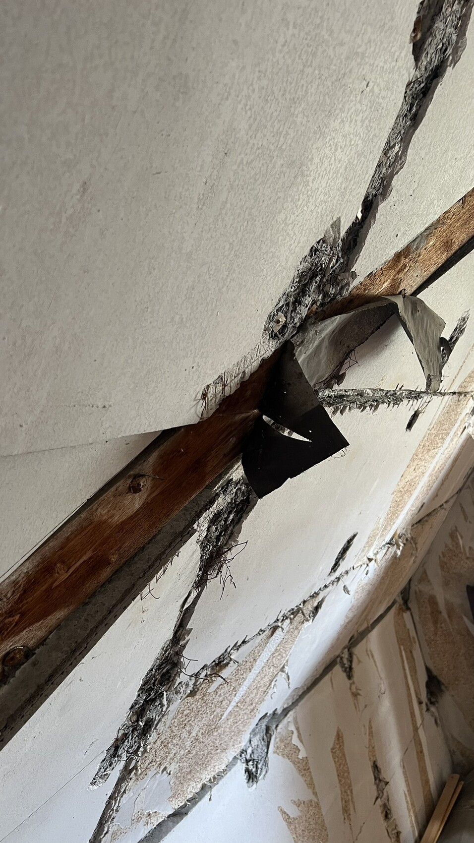

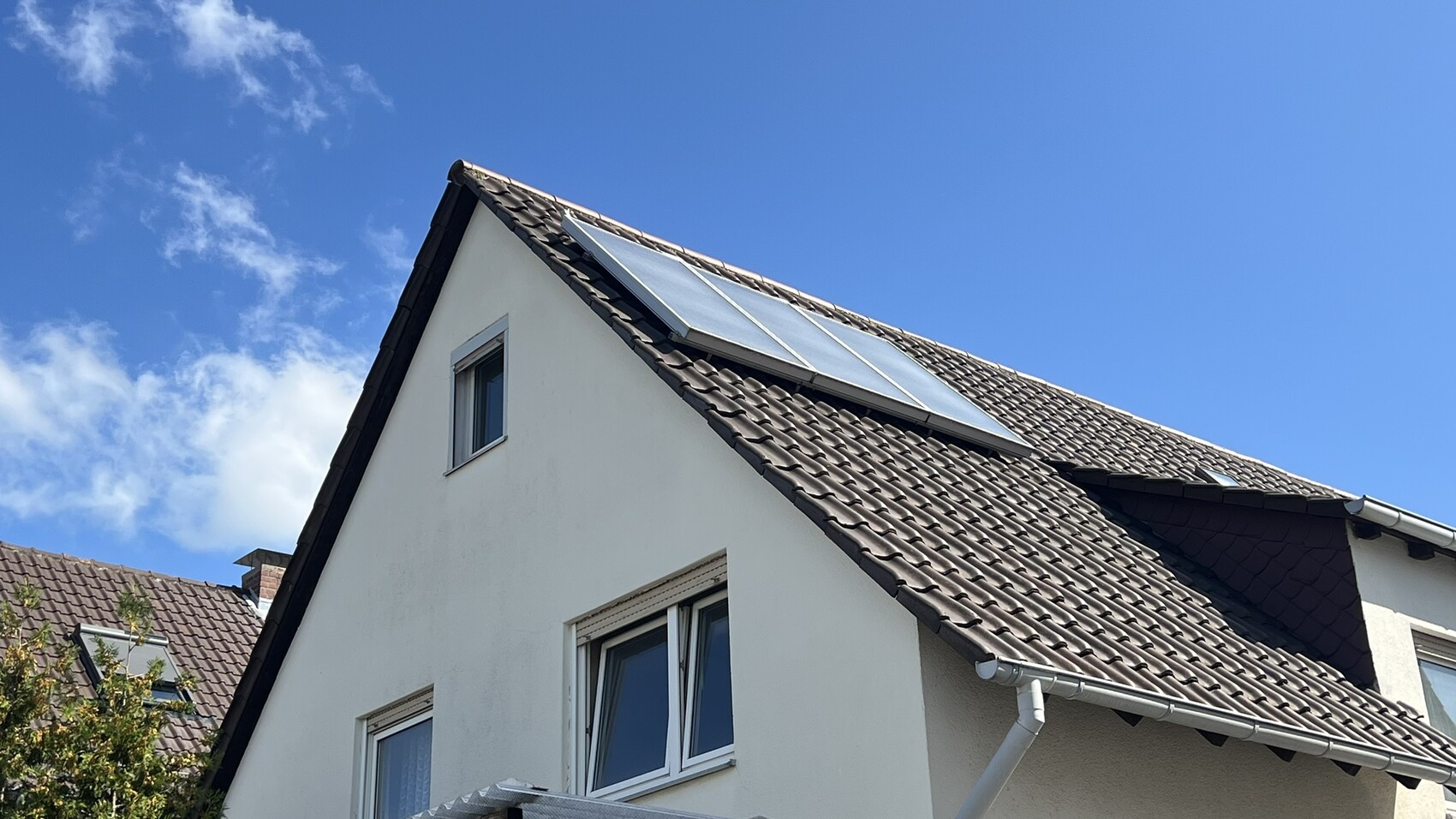

Anbei ein paar weitere Bilder vom Dach zur besseren Bewertung.

1. Im EG soll die Küche, Wohnzimmer und Kinderzimmer geöffnet werden und so für einen großen offenen Wohnbereich sorgen. -> Können diese Kosten für Statiker, Träger und alles weitere was zum Umbau benötigt wird abgeschätzt werden? Falls nein, was könnte eine Abschätzung möglich machen?
2. Im EG soll das Bald und Vorraum ein Gästebad werden. -> Muss hier auch etwas wegen der Statik gemacht werden? Falls ja, was und mit welchen Kosten sollte ich rechnen?
3. Im OG soll Hauswirtschaftsraum, Bad, WC und Vorraum ein großes Bad werden. -> -> Muss hier auch etwas wegen der Statik gemacht werden? Falls ja, was und mit welchen Kosten sollte ich rechnen?

6. Dach: Wie schätzt ihr das Dach ein. Der Makler hatte keinerlei Infos zum Alter des Daches. Behalten und von innen dämmen? Oder neu mit Aufdach- und Zwischensparrendämmung? Insgesamt war die vorhandene Dämmung aus meiner Sicht nicht so professionell. Es gab auch keine Sperre oder sonst etwas sondern es kamen direkt die Pfannen zum Vorschein. -> Kann einer Einschätzen, ob die Dämmplatten Asbest beinhalten?
7. Fassade: Dämmen oder so lassen, auch im Hinblick auf das Balkonvorhanden (s.u.)? Weiterhin müsste das Dach und die Gauben "verlängert werden oder? Ist dies einfach und kostengünstig möglich?

11. Balkon und Wintergarten: Finden wir beides nicht schön. Sollte wenn möglich beides entfernt werden. Entsteht dann wo der Balkon war eine Wärmebrücke und wir müssten so oder so die Fassade dämmen? Anstelle des Wintergartens hätten wir schon gerne eine Art Überdachung, in Form eines "Aluminium-Carports". Könnte sowas überhaupt gut an einer gedämmten Fassade befestigt werden? Oder ist die Dämmung für sowas zu "weich"?

Schräges Hausdach mit Solarpanelen und blauem Himmel
Nahaufnahme eines geneigten Daches mit Dachziegeln, Dachrinne und angrenzender Fassade.

Wenn Ihr schon _sehr aktiv_ geschaut habt, solltet Ihr eigentlich (meine Meinung) schon die ein oder anderen Vorgaben, Optionen und Möglichkeiten wie auch Kosten eingesaugt haben, sodass Du weißt, wovon Du sprichst, wenn es um Umsetzung eines Bestandshaus in einen Neubau, auch energetisch geht. Ich habe hier schon von einigen gelesen, die wussten ganz genau, was für Vorgaben es gibt und welche Firma das in ihrer Region für wieviel macht.
Allerdings gehören auch die anderen Fragen in Fachhände, sodass ich nur zu einer zweiten Begehung mit einem Fachmann raten kann, der sich mit Sanierungen auskennt. Der kann Dir dann auch grob einen Preis raushauen. Ohne etwas gesehen zu haben kann man auch nichts sagen.
Bestimmt nur ein Labor anhand einer Probe. Aber auch der Sanierungsfachmann kann etwas einschätzen.
