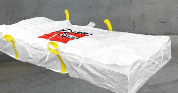

angoletti114.09.21 08:25
Kosten 12€, Beladung bis 800kg, die Schlaufen halten das doppelte. 260x125x30cm
Weißer Leichensack mit gelben Griffen liegt auf grauem Boden.
