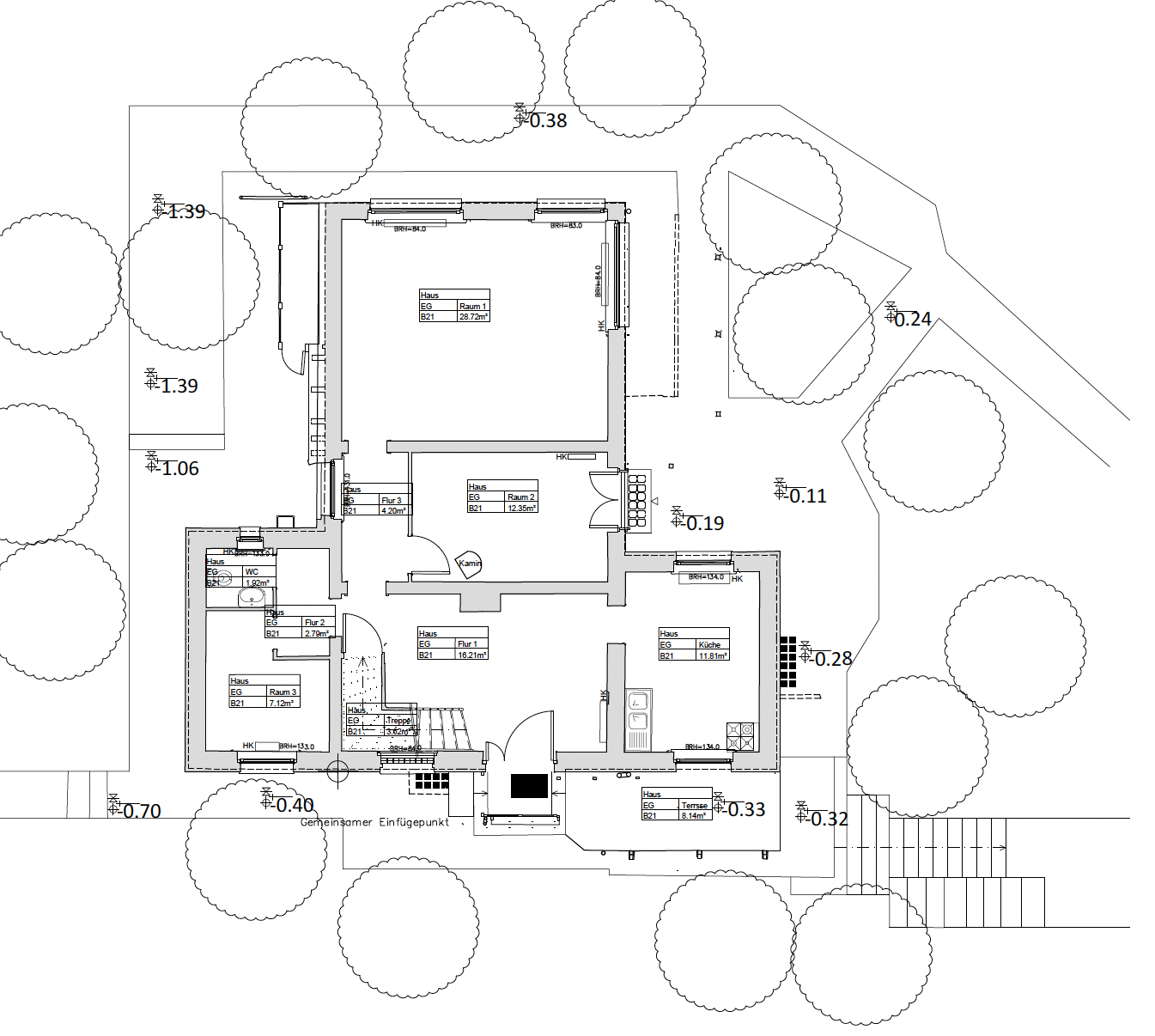

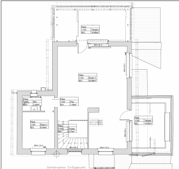

Was ist denn unterhalb dieses Raumes? Entwässerung muss ja auch irgendwo hin.
Es ist nicht so zielführend für jede Änderung einen eigenen Thread zu machen, wo es jeweils nur Raumausschnitte gibt. Ein Haus ist schließlich etwas, wo alles zusammenwirkt.
Unterhalb diesen Raumes ist ein weiteres Badezimmer (Gäste Badezimmer), allerdings nur 2,73m x 3,09m
Pacman0411

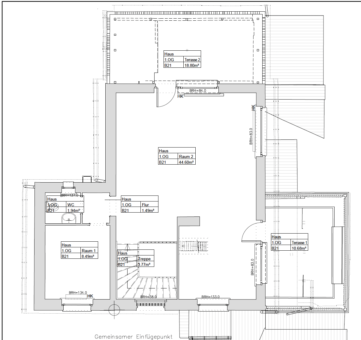

Anbei noch der Grundriss vom EG - das Badezimmer im OG befindet sich von der Lage "unten links", um 90 Grad gedreht
das neue Badezimmer im OG wird aus dem WC, Raum 1 und dem Flur zusammengelegt (2, Bild)
Grundriss eines Hauses mit Innenraumaufteilung, Türen, Fenstern und umliegenden Bäumen.
Grundriss eines Hauses mit mehreren Räumen, Treppen und Terrassen.

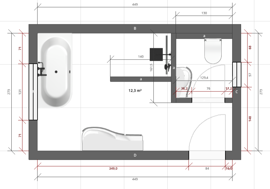

hanghaus2023

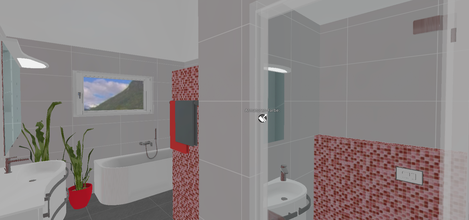

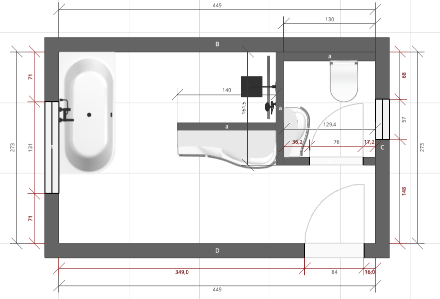

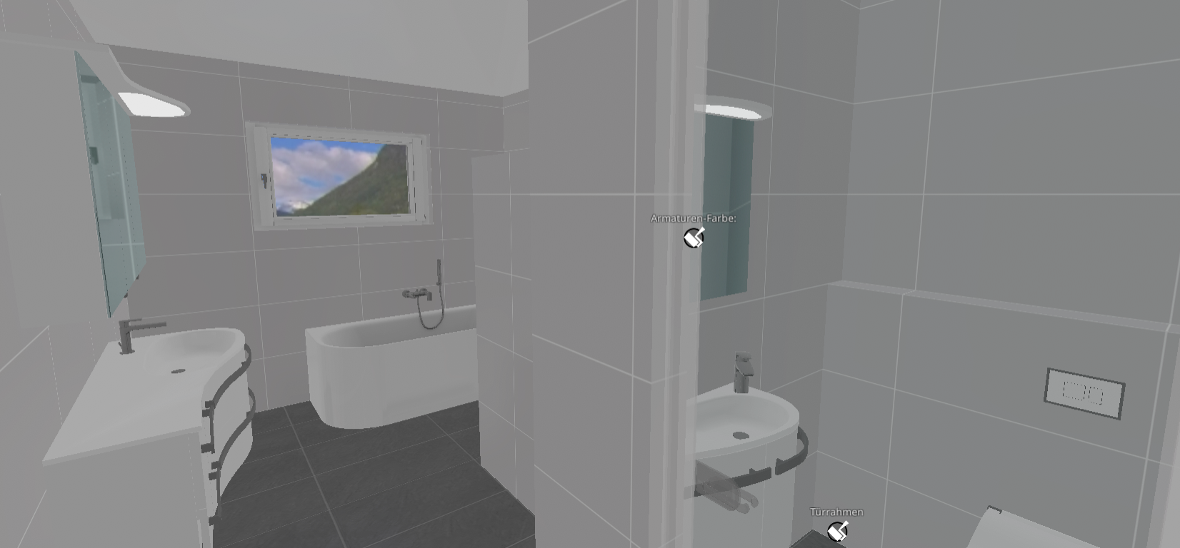

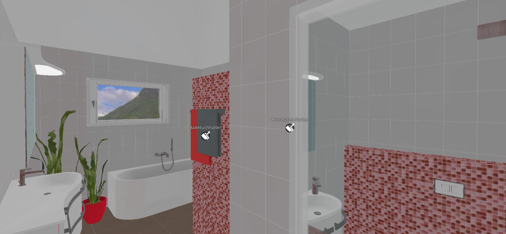

Ich würde das WC nicht abbrechen. Die Wann eher in die Ecke.

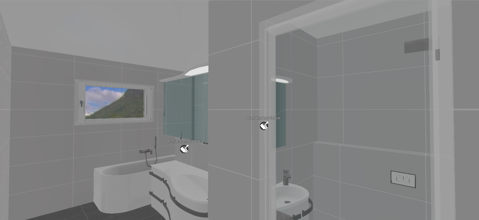

Grundriss eines Badezimmers: Badewanne links, WC und Waschbecken rechts.
Virtueller Badezimmer-Entwurf mit Waschbecken, Badewanne, Fenster und Spiegel.
hanghaus2023
Würde mir nicht gefallen. Dann eher an die Wand einen Handtuchheizkörper. Oder ein grosses Regal. Dusche ist 1,0 m * 1,4 m
Modernes Badezimmer mit Badewanne, Waschbecken, Spiegel, grauen Fliesen und Fenster mit Bergblick.
Badezimmer-Grundriss: Badewanne links, Waschbecken in Mitte, WC rechts, Tür unten.
