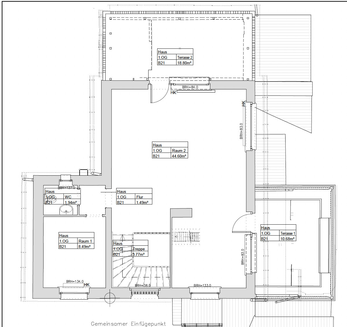

Was ist denn unterhalb dieses Raumes? Entwässerung muss ja auch irgendwo hin.
Es ist nicht so zielführend für jede Änderung einen eigenen Thread zu machen, wo es jeweils nur Raumausschnitte gibt. Ein Haus ist schließlich etwas, wo alles zusammenwirkt.

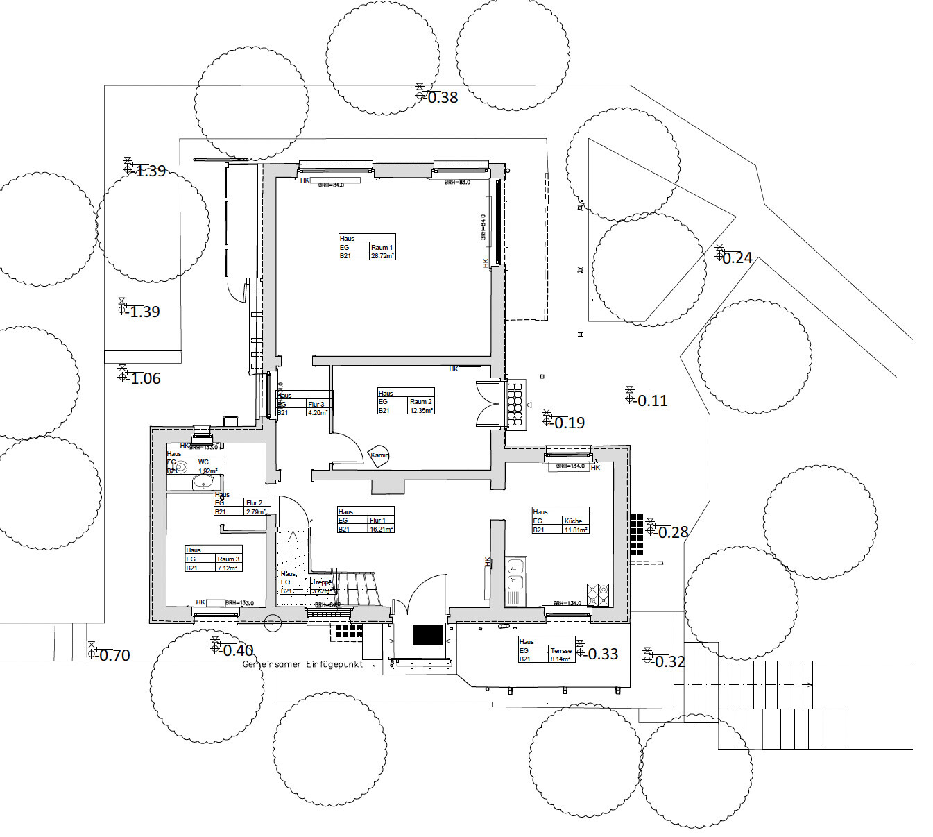

Unterhalb diesen Raumes ist ein weiteres Badezimmer (Gäste Badezimmer), allerdings nur 2,73m x 3,09m
Pacman0411
29.04.24 16:22
Anbei noch der Grundriss vom EG - das Badezimmer im OG befindet sich von der Lage "unten links", um 90 Grad gedreht
das neue Badezimmer im OG wird aus dem WC, Raum 1 und dem Flur zusammengelegt (2, Bild)
Grundriss eines Hauses mit Innenraumaufteilung, Türen, Fenstern und umliegenden Bäumen.

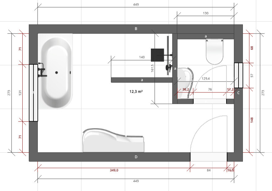

hanghaus2023
30.04.24 12:28

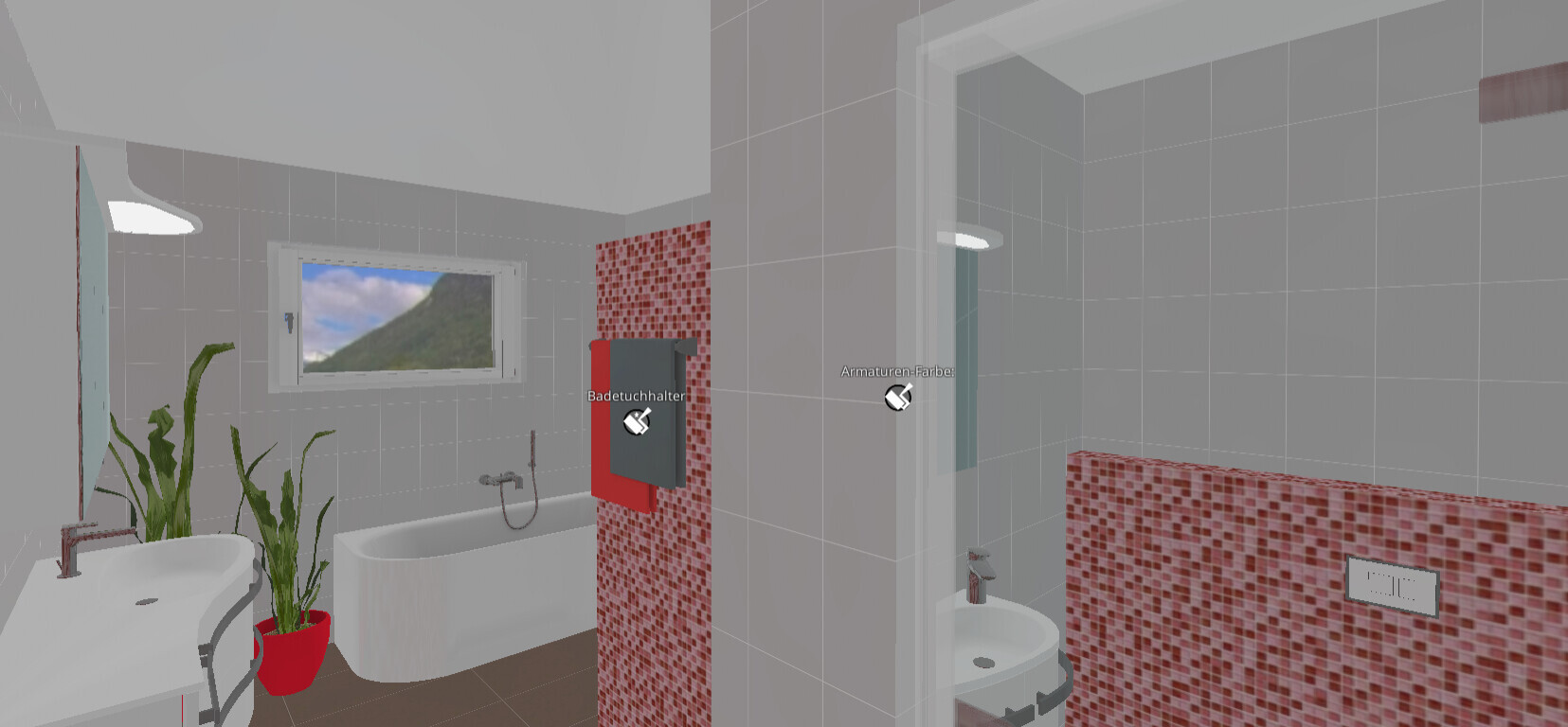

Ich würde das WC nicht abbrechen. Die Wann eher in die Ecke.
Grundriss eines Badezimmers: Badewanne links, WC und Waschbecken rechts.

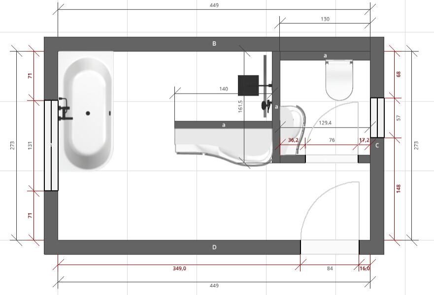

sanierung-bad-12qm-ideen-zur-t-loesung-ausreichend-platz-661209-2.png"]85478[/ATTACH]<br />
<br />
[ATTACH type="full
Coole Idee - Danke!!
Ja, das ist in der Tat eine coole Aufteilung. Damit könnte man sich den Abbruch sparen. Wie breit wäre nach Deinem Entwurf die Dusche? evtl könnte man auch überlegen, den Waschtisch in die Nische, also Rückseite der Duschwand zu positionieren.
hanghaus2023
30.04.24 13:19

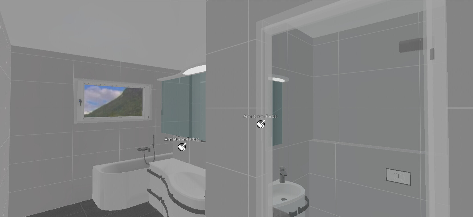

Würde mir nicht gefallen. Dann eher an die Wand einen Handtuchheizkörper. Oder ein grosses Regal. Dusche ist 1,0 m * 1,4 m
Modernes Badezimmer mit Badewanne, Waschbecken, Spiegel, grauen Fliesen und Fenster mit Bergblick.
Badezimmer-Grundriss: Badewanne links, Waschbecken in Mitte, WC rechts, Tür unten.

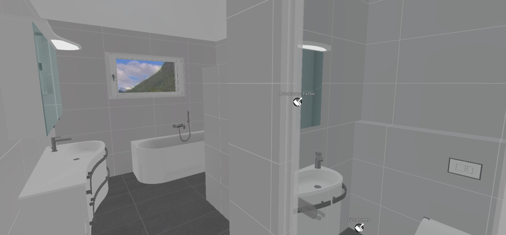

30.04.24 13:54
Hier mal noch etwas eingerichtet.
Modernes Badezimmer mit freistehender Badewanne, rote Mosaikwand, Fenster mit Bergsicht und Pflanzen.

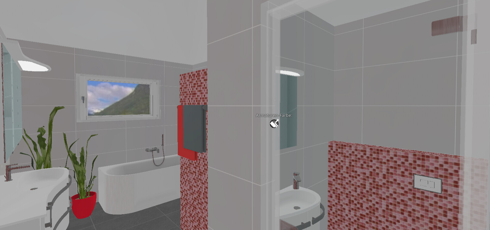

Hier mal noch mit preiswerten Fliesen.
Modernes Badezimmer: graue Fliesen, rote Mosaikwand, Badewanne, Waschbecken, Pflanze und Fenster
