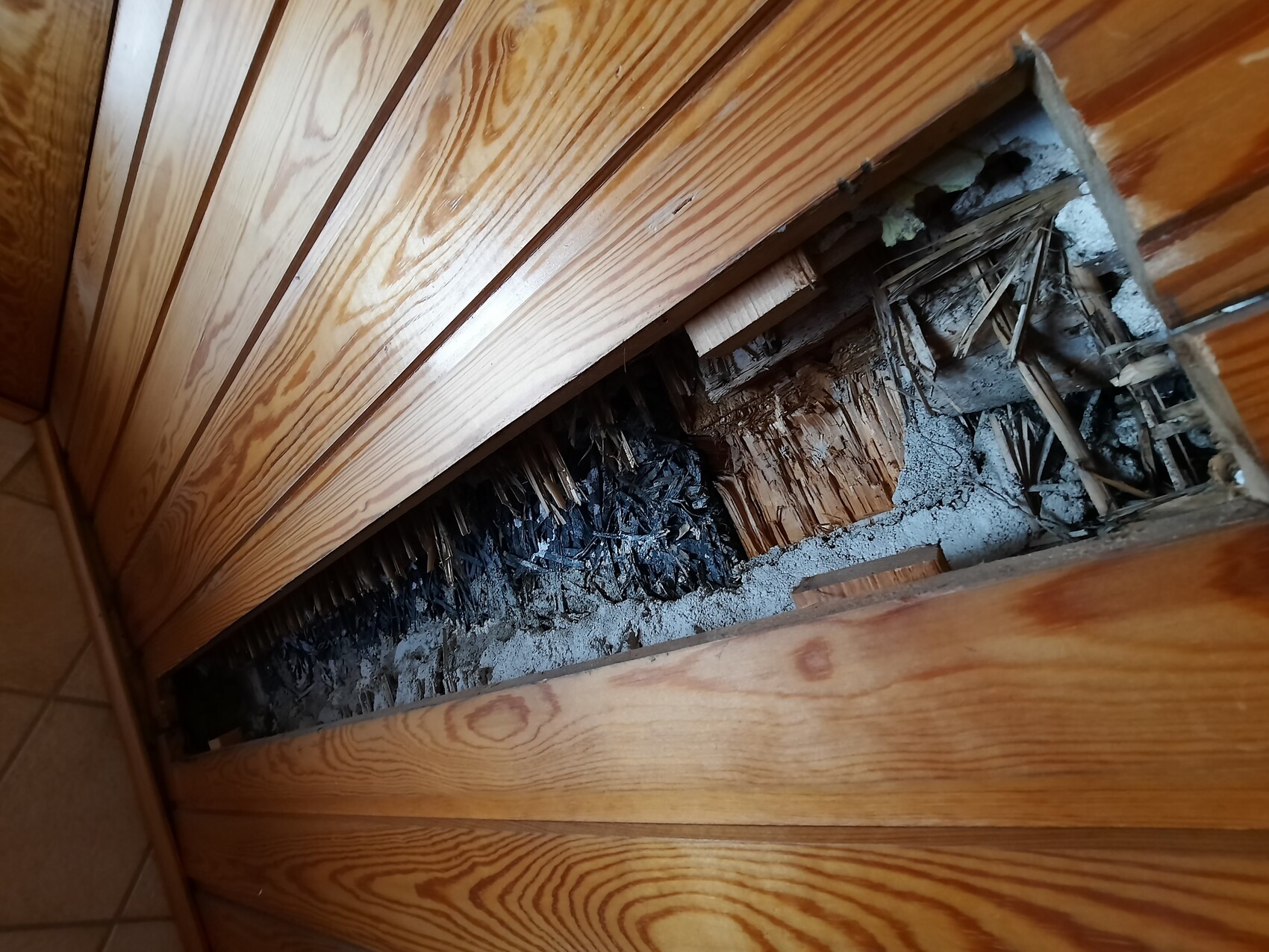

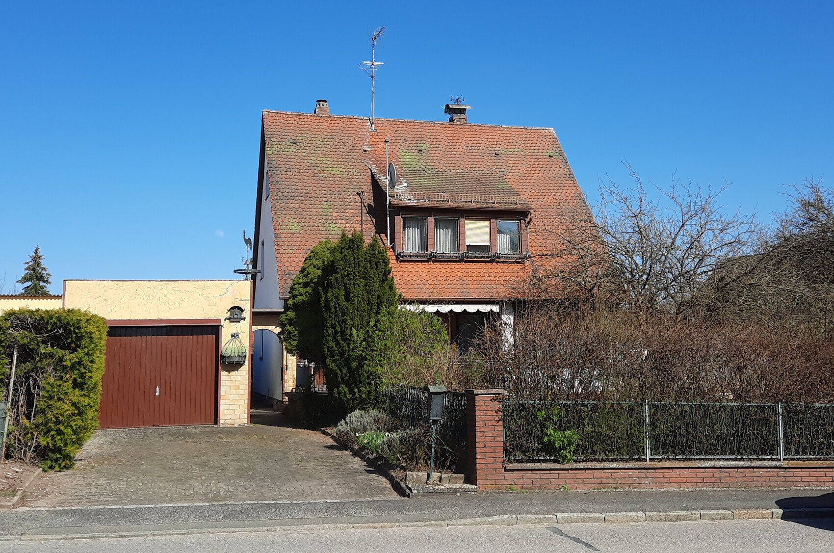

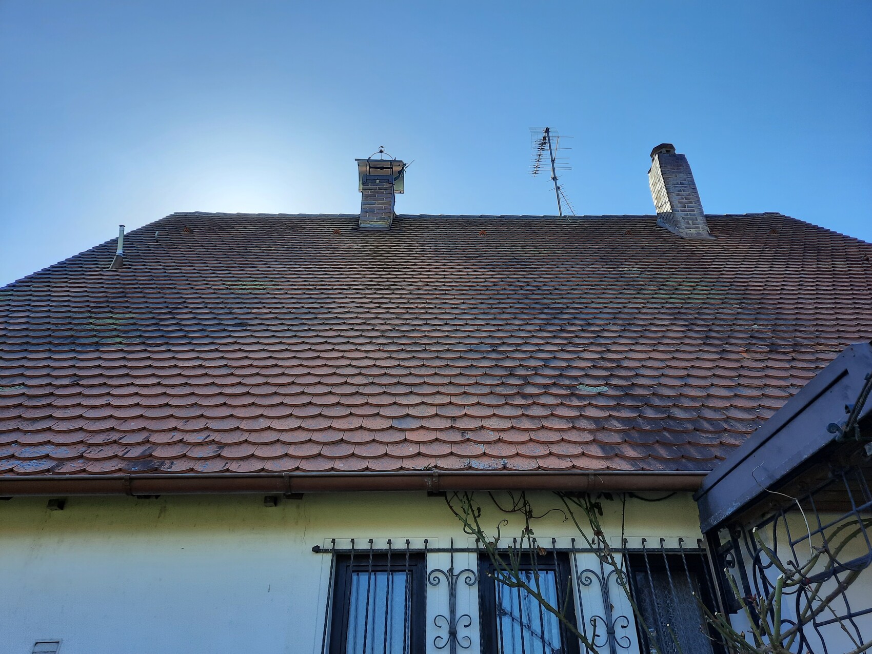

Anbei noch ein paar Bilder zum Dachaufbau und -zustand. Der Gutachter empfahl eine Aufsparrendämmung. Ich lese beim Recherchieren Schätzwerte von bis zu 250 €/m², was bei ca. 160m² Dachfläche 40 T€ Kosten bedeuten würde. Dabei bin ich mir nicht sicher, wie alt diese Werte sind (derzeitige Kostenexplosion) und ob netto/brutto. Die Ziegel sollen 40 Jahre alt sein. Kann man die nochmal hernehmen? Werden die überhaupt "sachte" abgedeckt und wiederverwendet oder ist es günstiger (weil schneller), die Ziegel direkt in den Schrottcontainer zu werfen und neu einzudecken?
