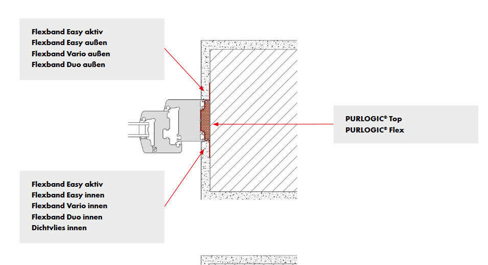

Ich empfehle : Fenstermontage nach Stand der Technik - Würth
Querschnitt eines Fensterrahmens mit Flexband-Dichtungen und PURLOGIC Top

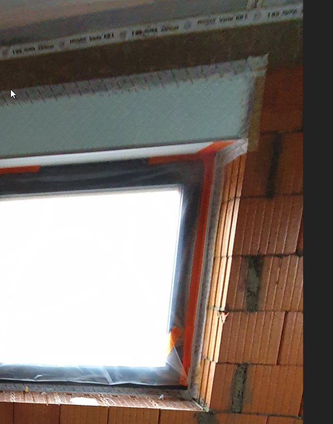

So sieht es bei mir aus :
Ziegel-Wand mit offener Fensterlaibung, Kunststoffrahmen und orange Schutzband.
