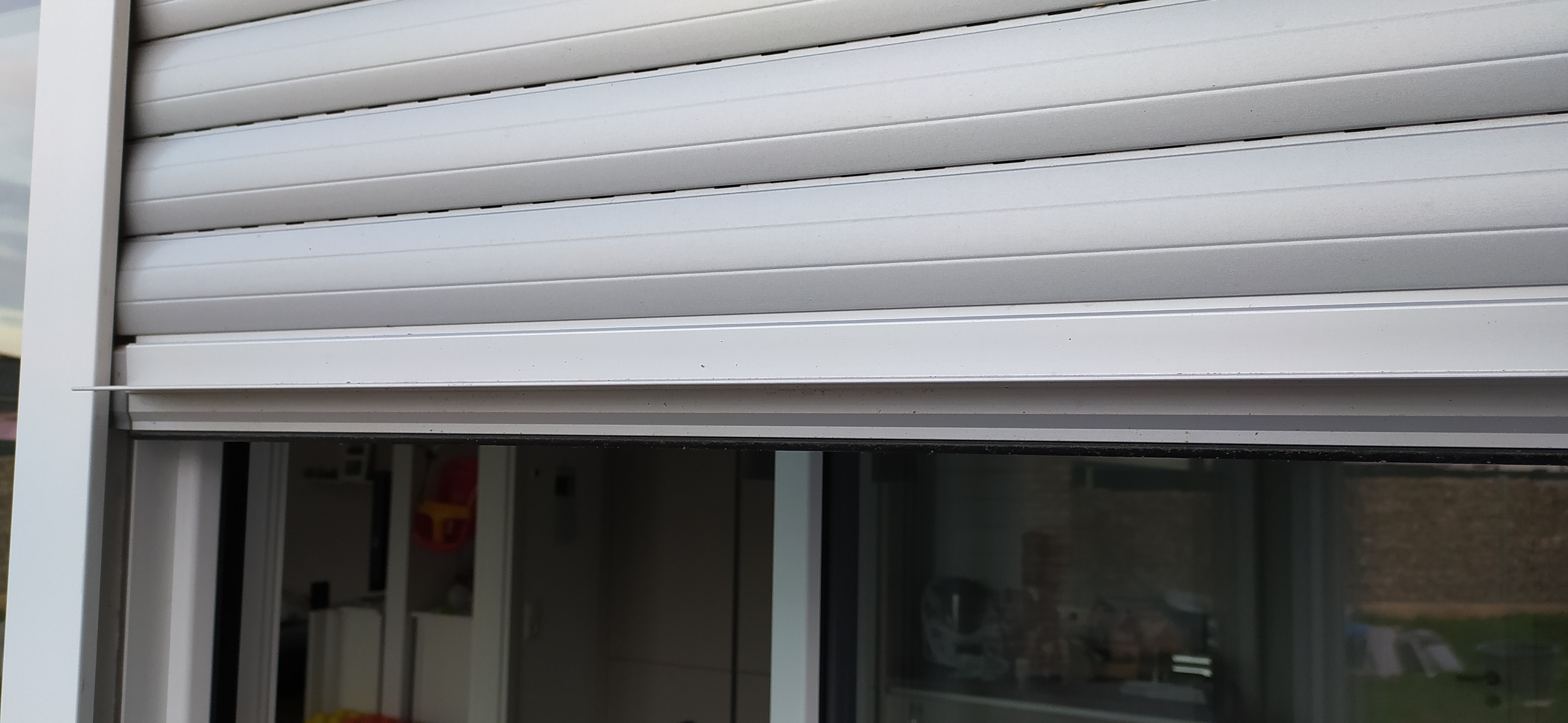

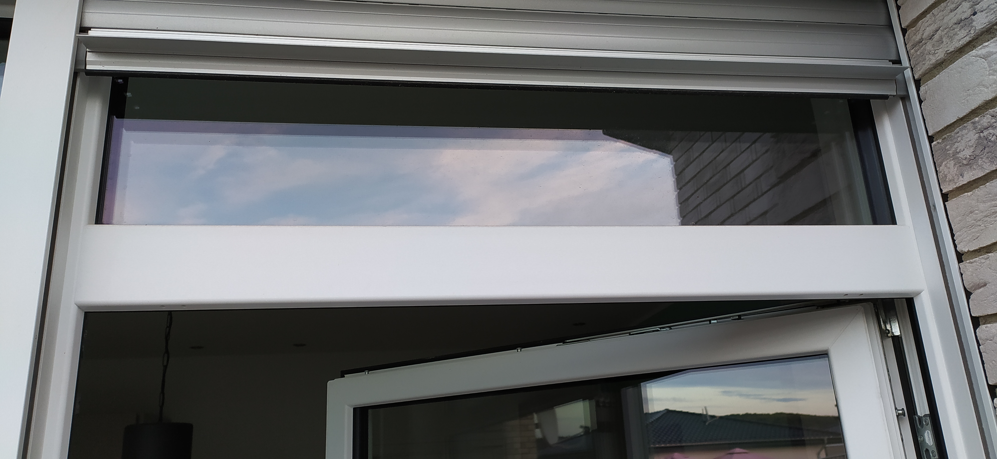

Frag mal eine zweiteilige Winkelendschiene an.
Die haben wir bei unseren Somfy Oximo Motoren auch verbaut.
Bei elektronischen Motoren kommst du um die Stopper oder die Schiene nicht herum.
Dadurch dass sie zweiteilig sind, kannst du sie einfach herausklipsen um bspw. den Rollladenpanzer zu tauschen, oder falls mal was am Motor defekt ist und der Panzer von Hand abgewickelt werden muss.
Die Schiene fällt eigentlich nicht auf.

Diese Lösung mit der Schiene gefällt mir auch. Die ist wirklich nicht so auffällig wie die anderen Stopper.
