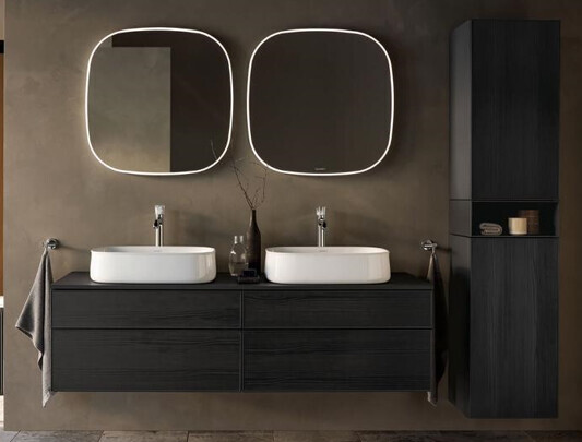

sagtest du nicht eure Waschbecken werden wandhängend? Gibt es überhaupt 160cm Unterschränke die unter wandhängende Waschbecken passen? Die hier gezeigten Bilder zeichen doch Aufsatz-Waschbecken, oder?
hanghaus202317.03.23 09:22
Dann sollte der TE uns doch mal die entsprechenden Waschbecken zeigen.
JohnnyEH17.03.23 09:28
hanghaus2023 schrieb:
Ich suche so Bilder im Internet. Das solltest auch einfach mal machen.
Wobei ich nicht auf die Idee kommen würde nach Villeroy & Boch zu suchen.
Ach so - das haben wir auch schon gemacht und wissen auch ungefähr wie es aussehen soll:
Dunkles Badezimmer mit Doppelwaschbecken, zwei Spiegeln und dunklem Holz-Unterschrank.
Nur von der Art her... Farben etc. passen nicht. Uns geht es in erster Linie um persönliche Erfahrungsberichte von Usern hier 🙂.
Soweit ich das verstanden habe kann man unter ein Waschbecken, dass wandhängend ist auch problemlos ein Unterschrank für Aufsatzwaschbecken verwenden. Nur, dass die Waschbecken eben zusätzlich an der Wand befestigt sind und nicht nur auf dem Schrank aufliegen. Die Collaro-Reihe von VuB z.B.

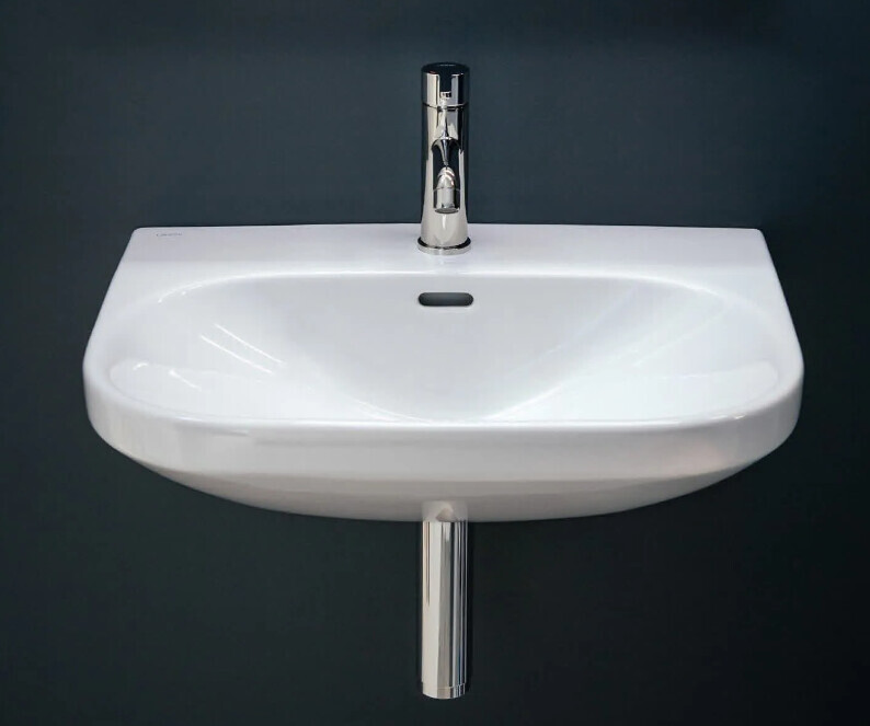

Ach so - ja das kommt sehr auf das Waschbecken an. Die meisten "wandhängenden" Waschbecken die im Standard irgendwelcher Bauunternehmen enthalten sind, sind nicht so modern im design und unten eben nicht flach.
Die sehen oft so oder so ähnlich aus:
Weißes Waschbecken mit Chromarmatur vor dunkler Wand.
Da passt natürlich auch ein Unterschrank drunter, aber das sieht dann weniger schick aus (finde ich). Außerdem muss man aufpassen wegen den Abständen. Statt einem solchen, normalen Siphon bräuchtest du dann einen Raumspar-Siphon / Möbelsiphon, und außerdem müssen die Waschbecken dann so an der Wand montiert werden, von den Abständen, dass sie in die Aussparungen des Waschtisches passen.
JohnnyEH17.03.23 10:22
Im Standard ist es bei uns auch nicht enthalten. Das Collaro in 60 cm geschliffen kostet z.B. 300 Euro Aufpreis.
Die Planung der Abstände ist laut unserem HA kein Thema. Wir müssen ihm nur sagen, welchen Unterschrank wir später drunter bauen wollen und dann wird das entsprechend alles so geplant. Hoffen wir mal, dass es dann auch so klappt...
