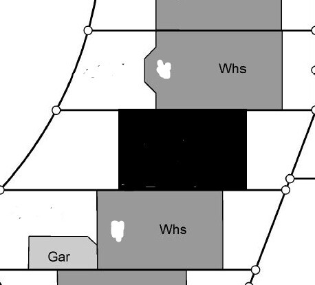

Bauplatz:
Vom Papa geschenkt. Voll gut
Hierzu brauch ich noch den Verkehrswert oder realen Preis des Grundstücks damit das alles im Erbe mit meiner Schwester fair geregelt wird.
Geht das auch ohne Gutachter weil auch das kostet gleich 2-3k€
166 qm klein aber fein in einem Stadtteil in Weinstadt
Rechts und links stehen schon Reihenmittelhäuser siehe Bild.
2D-Grundrissplan eines Baugrundstuecks mit Gebaeudeflaechen, Garage und Wegen
Was wird gebaut?
Keine Keller nur Bodenplatte
Grundriss 7m x 11m
3 Vollgeschosse
Dachgeschoss ausgebaut
Nachbar mit der Garage hat gemeint er hat ca. 170m² Wohnfläche. Sein haus wurde ca. vor 25Jahren gebaut.

Was ihr überhaupt wollt und was ihr euch leisten könnt. Was der Bebauungsplan erlaubt. Und welche Kosten bei einem Hausbau dazu kommen die nicht im Angebot der Baufirma stehen oder häufig nicht bei allen. Bevor ihr das nicht wisst, braucht ihr mit keiner Baufirma mehr reden.
15 Firmen abzuklappern ist in eurer Situation massiv kontraproduktiv. Es frisst nur Zeit und lenkt mit Detailfragen vom Wesentlichen ab. Gleichzeitig bekommst du mit jedem Termin das Gefühl dass alles immer teurer wird. Am Ende stehst du mit zig verschiedenen Angebote für vollkommen unterschiedliche Häuser da und vergleichst Äpfel mit Birnen mit Bananen mit Orangen...
Grundsätzlich besteht kein Mangel an Firmen die ein komplett individuell geplantes Haus bauen können. Bei dem kleinen Grundstück und den eher ungewöhnlichen 3 Vollgeschossen würde ich aber nicht zuerst eine Baufirma suchen sondern einen Architekten

11ant14.02.22 01:04
Als ob Reihenmittelhaus an sich nicht schlimm genug wäre, also auch noch eine Baulücke :-(
Was spricht denn dagegen, das Bestandshaus weiterzunutzen ?
