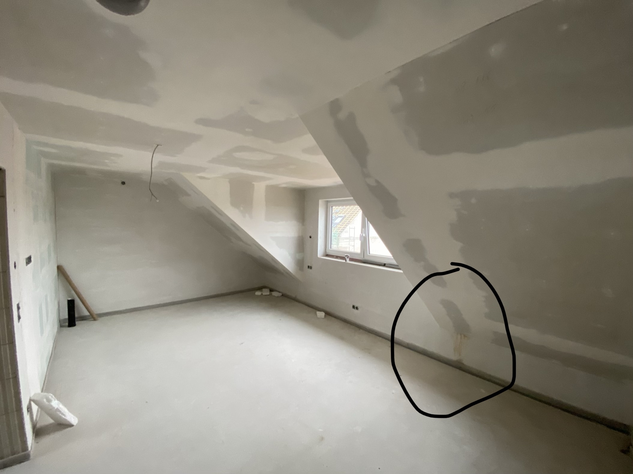

dab_dab schrieb:
Sind in dem Sparrenfeld an der Dachschräge irgendwelche Dachbrüche, Sanitärentlüfter o.ä.?
Eigentlich liegt da überhaupt nichts. Der Fleck ist natürlich gerade trocken, da es nicht regnet. Allerdings war vorm Trockenbau alles dicht und kein Feuchtigkeitseinbruch festzustellen.
Ein Bekannter schätzt auf feuchte Dämmung (falsche Lagerung oder bei Anlieferung nass geworden).
Aber da muss unser GU danach schauen - den haben wir natürlich bereits informiert.
dab_dab
10.04.20 22:54
Das Dämmmaterial hätte dann ja damals triefend nass sein müssen und das wäre euch doch sicher vor der Beplankung aufgefallen.
Aber bereichte bitte weiter und ich wünsche euch, dass es nur eine Kleinigkeit ist.
11.04.20 00:39
goalkeeper schrieb:
Außerdem habe ich noch einen Fleck in unserem Schlafzimmer gefunden
Ich kann nicht recht einordnen, was, aus welcher Perspektive und in welchem Betrachtungsabstand das Bild genau darstellt.
goalkeeper
11.04.20 00:41
Bitte sehr...
Unrenovierter Dachgeschossraum mit schräger Decke, Fenster und ungleichmäßigen Putzflächen.

11.04.20 00:48
Das sieht aus, als sei Wasser an einer Schraube entlang gelaufen und habe diese angerostet.
