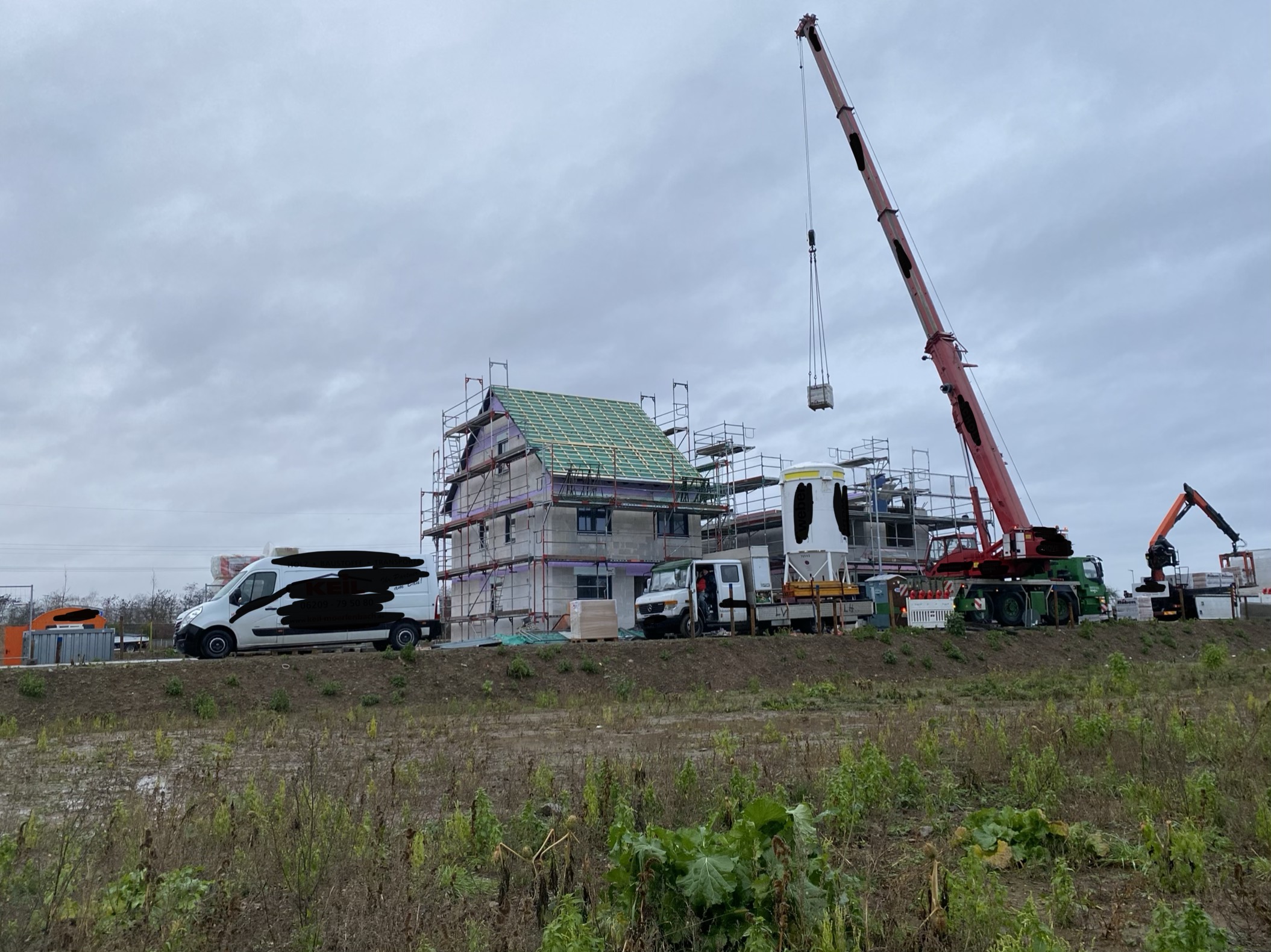

Die Nachbarn holen langsam auf.
Baustelle: Einfamilienhaus-Rohbau mit Gerüst, Kran hebt Bauteil, Bauwagen

Diese Woche kamen zu Beginn der Woche alle Fenster rein, die Gaube wurde seitlich verschlossen und die Ziegel fürs Decken angeliefert.
Da für kommende Woche top Wetter gemeldet ist, wird dann vor Weihnachten das Dach gedeckt werden.
Wir beschäftigen uns derweil mit den letzten Feinheiten unserer Küche, bevor dann unser Küchenstudio im Januar/Februar beim Hersteller bestellt.
Ansonsten suche ich aktuell nach Gala-/Tiefbauern (Aufschüttung & Pflastern), Klimafachmann und Firmen für Entkalkungsanlagen. Das werden dann meine kommenden Aufgaben für Januar werden.

Weißt du schon Neues vom "Mittelhausbauer"`? Wenn man das Foto so anguckt, dann wird das für den ja wirklich kein Zuckerschlecken. Schon Gerüst zum Hochmauern muss ja dann nach innen, das wird dann mit Decke einziehen und weiteres Gerüst im OG ganz schon aufwendig. Beim zurückgesetzten Teil wird er dann evtl. mit dem Gerüst auf eure Grundstücke wollen .... hoffentlich nicht erst, wenn ihr schon eure Terrasse nutzen wollt.

Leider nein. Vor ca. vier Wochen hatten wir kurz Kontakt. Da hatte er noch keine Einreichpläne oder ähnliches. Wir beiden Endhäuser ziehen nun eben unser Ding durch.
Allerdings sind wir dann bei gewissen Dingen eben auch von seinem Baustart abhängig. Gegen seine Fundament- oder Kellerwand werden wir unsere Aufschüttung machen, damit wir die Terrasse anlegen können. Ansonsten müssten wir L-Steine setzen, die er dann wieder unterfangen müsste. Das selbe vorm Haus, wenn wir pflastern wollen.
Es wird sicherlich interessant werden.
