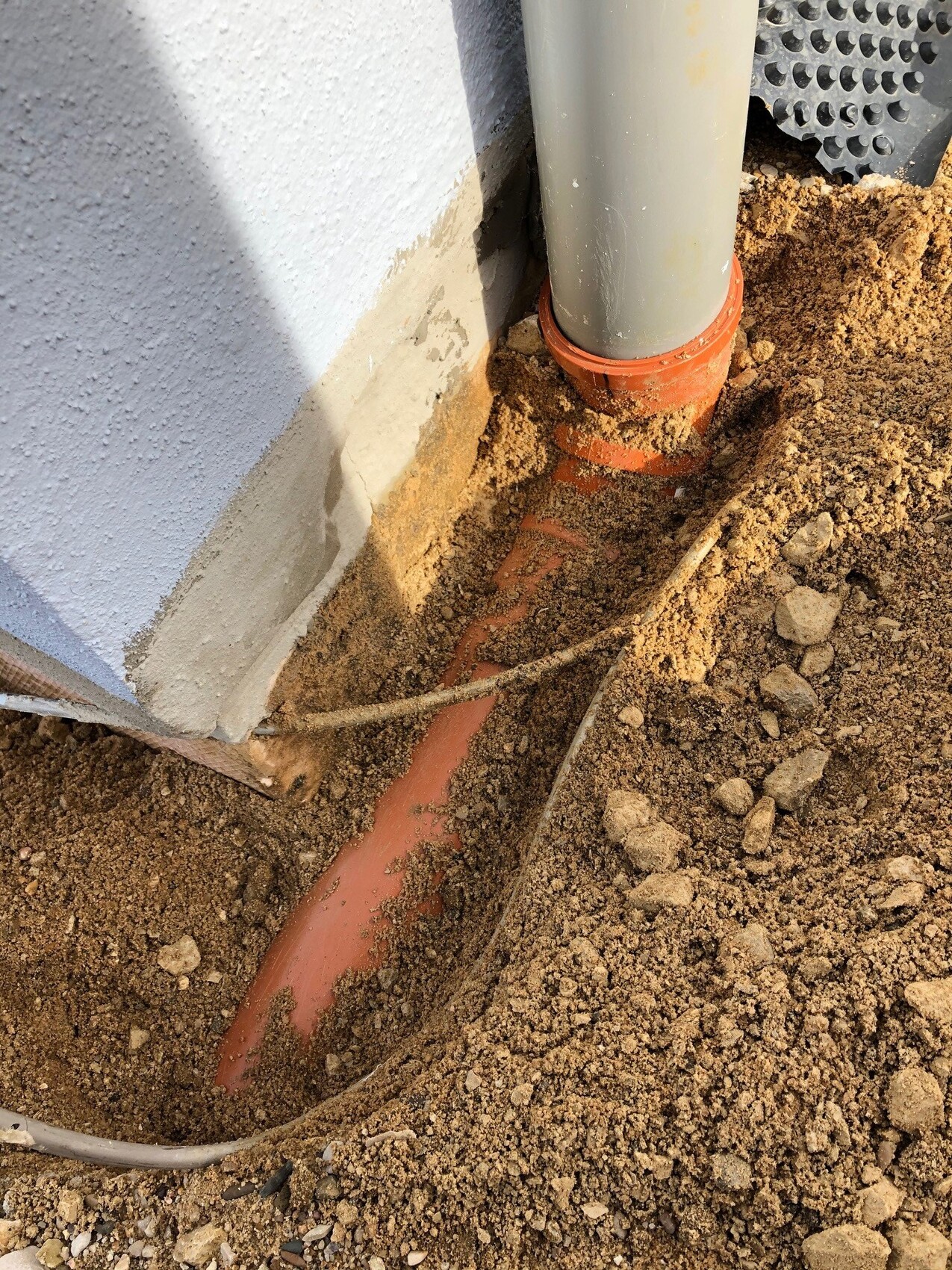

16.02.20 11:52
Was ist denn auf Bild 10 zu sehen? Ziemlich flach das KG-Rohr...
M4rvin
16.02.20 13:01
Bild 6 = rechter Abfluss Regenrinne
Bild 10 = linker Abfluss Regenrinne
habs jetzt nicht komplett ausgegraben, wollte nur nachschauen in welche Richtung es geht, bzw ob da irgendwo sogar ein Y-Verteiler wie bei der Wärmepumpe ist.
Vor dem Haus müsste auch noch so win Verteiler sein, da muss ich aber tiefer graben!

16.02.20 13:36
Die sollte aber geradewegs in die frostfreie Zone, das heißt tiefer als 80cm verlegt werden. Dir friert ansonsten alles dicht.
M4rvin
16.02.20 13:41
Tiefer als 50cm werde ich nicht kommen, dafür wäre ein steiles Gefälle möglich. (Je nachdem wo ich anschließe...
Bookstar
16.02.20 14:31
Bei Regenrinne reicht 50cm dicke, auch wenn es nicht nach Norm ist.
