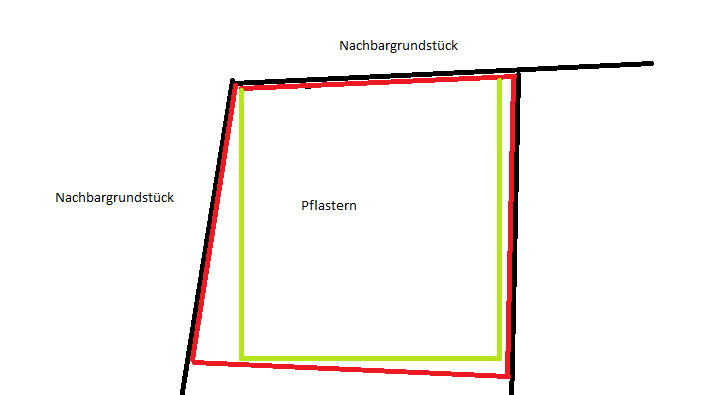

ich habe folgende Frage. Ich möchte gerne in unserem Garten eine Ecke pflastern.
Diese Fläche würde ich gerne außen mit Randsteinen versehen. Mein Problem ist jetzt nur das unser
Grundstück schief verläuft und somit meine Fläche auch keinen rechten Winkel hat. Habe im Anhang mal eine kleine Skizze gemacht. Der rote Bereich sollte gepflastert werden. Wenn ich nun versuche das Ganze in einen Rechten Winkel auf allen Seiten zu bekommen, habe ich an den Rändern extrem viel Platz. Sieht irgendwie komisch aus.
Wie sollte das am Besten gepflastert werden, damit es am Ende auch gut aussieht?
Hatte mir zwei Möglichkeiten überlegt:
1) Vorne links und rechts einen Rechten Winkel setzen und dann pflastern (siehe screen: möglichkeit1.png)
2) Ich setze einfach die Randsteine so wie mein Grundstück läuft nicht in den Winkel und pflastere dann die gesamte Fläche
Wie würdet ihr das machen?
Danke und Gruß
Spike

Man kann Pflastersteine in Randbereichen mit Diamantsäge zuschneiden oder z.B. die Randbereiche mit dunklen Granitpflaster auslegen.

Das Zuschneiden wäre kein Problem. Mir ging es hauptsächlich darum wie ich die Randsteine (in meinem Fall Tiefbordsteine) setzen sollte, da ich nirgends einen rechten Winkel habe. Gruß Spike

Ich würde da ehrlich gesagt erwarten, daß es von Pflastersteinherstellern die viel an Heimwerker verkaufen bereits Anleitungen gibt. Das Problem hat ja eigentlich jeder, weil selbst ein rechtwinkliges Grundstück sobald es in mehr als einer Dimension geneigt ist praktisch keine rechten Winkel mehr hat. Je stärker dieses Phänomen zutrifft, desto eher empfiehlt es sich, große Formate zu vermeiden - insbesondere, wenn der Verlauf in sich wenig eben ist. Auch kann es weniger auffallen, wenn auch die Steine nicht rechtwinklig sind. Die Popularität sechseckiger Formate kommt nicht von ungefähr.

Für die wird das in der Hauptsache bedeuten, daß sie an jeder Ecke ebenfalls gesägt werden müßten, da sie ja nicht lotrecht in die Tiefe gehen.

Ich würde Nr 2 nehmen. Nicht im Winkel und alles pflastern, dass andere schaut komisch aus,...

Nr.2 ist auch mein Favorit. Muss mir jetzt nur noch ein passendes Pflaster suchen. Eigentlich war ich bei den TerrAntik Pflaster von EXX. Allerdings sind diese auch nicht besonders klein.
Eine Frage noch zum legen der Pflaster. Lege ich hier am Besten von innen nach außen oder beginne ich auch hier ganz normal an einer Seite ?
