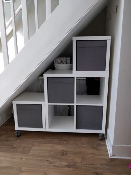

Ich habe da für unseren Dachboden auch noch keine Lösung. Ich möchte auch am liebsten jeden cm nutzen, aber ich komme nicht zum Selberbauen (da gibt es ja viele Anleitungen dafür).
Momentan steht ein sehr niedriges Regal möglichst tief in der Schräge, aber viel Platz ist da drin nicht...
Und die Lösungen: "Etwas hohes davor und den Raum dahinter für Dinge nutzen, die man nicht oft braucht" finde ich super nervig, weil man eben, wenn man es dann braucht, doch nur wirklich umständlich dran kommt.
Vielleicht sind Kallaxwürfel in drei Höhen auf Rollen eine schnelle Lösung? (gefunden auf Pinterest)
Weiße modulare Aufbewahrungseinheit mit grauen Stoffboxen unter der Treppe auf Rollen.
