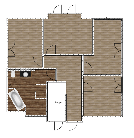

@schmeissrein : das Haus wird funktionieren. man müsste die Dusche etwas vergrößern, dann ist sogar das Bad nett (wenn man es so haben möchte mit Eckwanne). Ich würde die Toi drehen und unter die Schräge setzen.
@kati1337 hatte übrigens das gleiche Bad. Vielleicht kann sie Dir Ihren alten Grundriss von TöMei zur Verfügung stellen… es ist ein durchschnittlich solider Grundriss, aber ich glaube, an die 150qm…
Da man nicht jeden Tag Grosseinkäufe hat, dafür aber viel Mist, Müll und Gedöns neben gewaschener Wäsche in diesem Raum, wird wohl eher die Tür verschlossen bleiben… da hat man mehr von. Zudem gibt es eine sich erklärende Eingangstür, wo man gleich in der Diele das Haus wie der Flur es vorgibt, betreten und das WC benutzen kann. Nimm sie als Nottür mit Fenster und gut is.
@SoL : die Nische im Hauswirtschaftsraum ist gut für die Technik. Müsste man Maße haben und alles mal einzeichnen. Dann bleibt der vordere Bereich für den Hauswirtschaftsraum-Bereich.
@WilderSueden : solche geplanten Fenster sind bei den Häusern hier im Forum keine Seltenheit. Insta und Pinterest zeigt viele solche dekorierte Fensterbretter - da will „man“ das dann auch.
@hanghaus2023 : TE möchte keinen Kamin. Mit Bett unter der Schräge nutzt man wertvolle Qm. Das DG hat wohlgemerkt keine reellen 61qm!
Da muss man gut haushalten.

kati133727.01.23 21:29
Wir hatten wirklich ein sehr ähnliches Bad.
Wir hatten nur einen waschtisch, dafür die Toilette daneben und in der Nische hatten wir Stauraum für ein Regal für Handtücher. Außerdem war da Platz um den Wäschekorb zu verstecken.
Edit: Unser Grundriss von T&M war der "G 164" aus deren Katalog. Die Änderungen die wir haben vornehmen lassen waren recht spezifisch, daher würde ich mich eher an dem Kataloghaus orientieren.
Dafür kann man diese NET gleich nutzen, um die Wäsche zum aufhängen rauszubringen, den Müll rauszubringen, mit dreckigen Sachen reinzukommen, schnell mal was von draußen abzuspülen, da es ja auch ein Waschbecken da geben wird, evtl. als Ausgang zu Garten und Garage nutzen….
Wir haben das auch so, und wir lieben es. Wenn wir zu hause sind, wird die mehr genutzt als der Haupteingang.
K a t j a28.01.23 08:38
Der Weg, den die Wäsche nimmt, könnte länger nicht sein. Ich mag es ja auch nicht, wenn man sich mit der dreckigen Wäsche an den Kochtöpfen vom Sonntagsbraten vorbei quetschen muss bzw. wenn die frische Wäsche gleich nach Essen oder Motoröl riecht.
Ich würde wenigstens einen Wäscheschacht vom Bad aus einplanen.
Möbel kann man verschieben. Mir ging es eher um die Wandverschiebungen. Wenn man keinen Kamin will, warum zeichnet der GU den ein?
