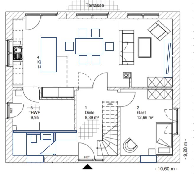

Das ist einer der fertigen Entwürfe des GU, die Anpassung für uns würde noch folgen. Vielen Dank schonmal für eure Hinweise! Hauswirtschaftsraum an der Küche finden wir ziemlich praktisch, dann kann man Einkäufe durch die NET direkt auf Hauswirtschaftsraum (Vorratsregal) und Küche verteilen auf kurzem Wege.
@SoL
Genau, das Elternschlafzimmer finden wir auch sehr groß, wir würden das eher als Kinderzimmer nehmen oder die Größen noch etwas umverteilen. So viel Platz brauchen wir wirklich nicht. Der Raum ums den gnädigen Lokus soll noch verlängert werden, genau aus dem von dir genannten Grund 😀
@WilderSueden
Das machen wir auf jeden Fall mit dem Essbereich, würde mich auch sehr interessieren, ob der entspannt reinpasst. Das mitten im Raum ist ein Kaminofen, der würde bei uns wegfallen.

WilderSueden schrieb:
Der Hauswirtschaftsraum hat doch ein Fenster?
Nö, der hat eine Nebeneingangstür, aber kein Fenster.
WilderSueden
27.01.23 11:53
Unterschätzt nicht, was die ganze Haustechnik an Platz braucht. Da sind die Wände ganz schnell voll, dazu noch Waschmaschine, etc. Im Zweifelsfall würde ich lieber mehr Platz in der Küche einplanen als mich zwischen Wand und Waschmaschine durchzuquetschen.
Dann macht das am besten gleich weg, zur Not selbst mit Paint oder Kugelschreiber auf dem ausgedruckten Plan. Diskussionen über Grundrisse sind müßig, wenn sie ganz anders gebaut werden
Stimmt, hatte das NET übersehen.

Hier mal meine Änderungen zum Erdgeschoss.
Grundriss einer Wohnung: offenes Wohnzimmer/Essbereich, Küche links, Diele, Gästezimmer rechts.
Ob man den Kamin im WZ wirklich da installiert??? Wenn dann an die Wand.
11ant27.01.23 12:36
Keine Dramen, meine Damen ! - selbstverständlich kann man auch in eine Nebeneingangstür ein Fenster integrieren, nicht nur als Klöntür.
Aber bitte nicht mit diesem GU, den hatte ich für so unfähig gar nicht gehalten. Aber das ist so eine Katastrophe, für einen solchen Lehrlingsscherz braucht man kein Typenhaus. Der Clou des Typenhauses sollte gerade in der Ausgereiftheit liegen, die hier offensichtlichst nicht gegeben ist - ich gebe (ohne Anspruch auf Vollständigkeit) einige Beispiele: die Differenz zwischen Neunmeterzwanzig und Zehnmetersechzig sind Einmetervierzig: nicht teilbar durch Oktameter, wir werden es hier also mit Pfuschertaschen zu tun bekommen. In den Bädern ist offenbar nicht konsequent an Vorwände gedacht worden, das gibt Trockenbauwarzen wie bei @chrisw81. In beiden Kinderzimmern gibt es ominöse Lüftungskanäle (?) ohne Koordination mit dem EG ...

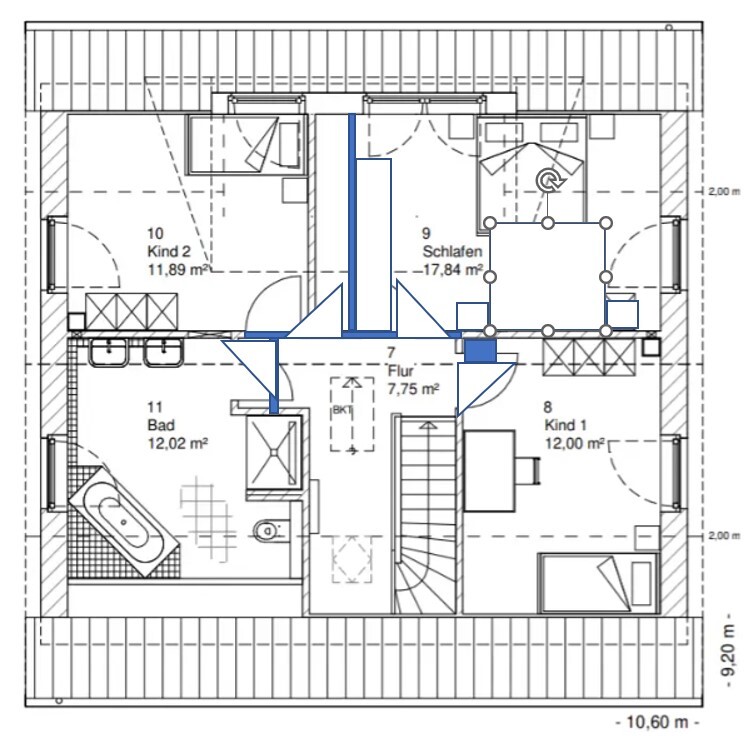

Hier mal noch die Änderungen zum Dachgeschoss.
Grundriss eines Obergeschosses mit Schlafzimmer, zwei Kinderzimmern, Bad und Flur.
