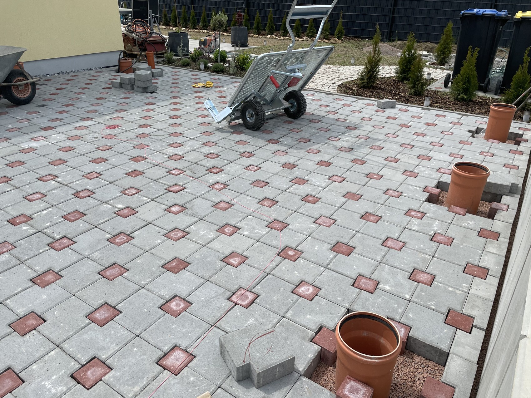

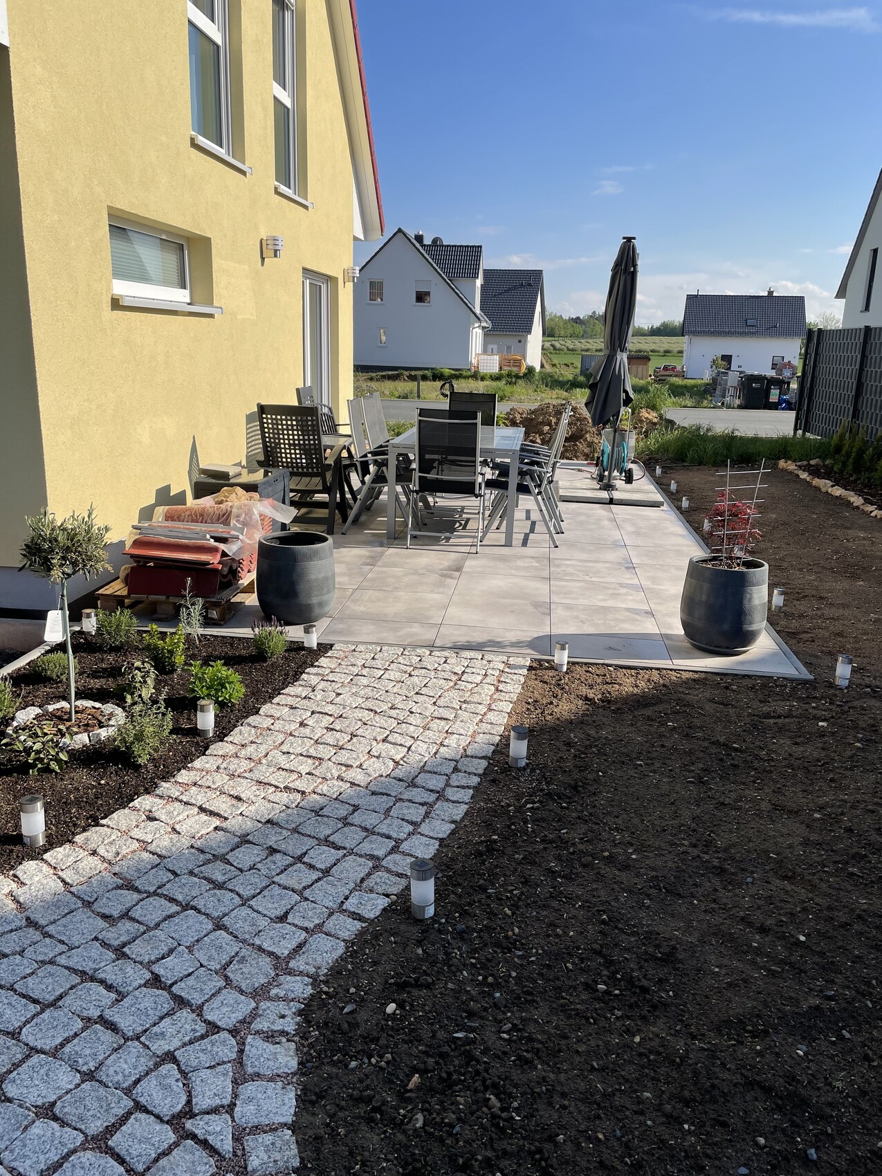

Thomas2010 schrieb:
Im Garten ist uns im wesentlichen wichtig mit den 25T€ folgendes abzudecken:
  • ca. 80-90 qm Einfahrt einfach gepflastert
  • ca. 25qm Terrasse
100qm Einfahrt Pflastern inkl. Unterbau, 40 qm Terrasse inkl. Einfassung und Unterbau, ca. 4qm Mülltonnenstellplatz pflastern, kleiner Weg von der Einfahrt zum Müllplatz und der Terrasse in eckigen Granitsteinen ca. 4qm, restl. Spritzschutz: 4400€, Pflaster selber besorgt ca. 1600€. Terrassenplatten selber besorgt ca. 700€. Ca. 200 qm Rasen vielleicht so 500€ höööchstens.
25T€ ist echt Wahnsinn, oder will man auf Goldbarren parken ? 😉
Gemacht vor ca. 1 Jahr

29.05.22 00:30
Wie soll der selbstständige Pflasterer von 30€/qm leben, wenn davon auch noch Material für Unterbau und Spritzschutz abgehen? (Mal von Versicherungen, Steuern und Altersvorsorge abgesehen)
Keiner will auf Goldbarren wandeln, aber auch nicht auf schwarz verarbeitetem Pech oder dem Pfad der Ausbeuterei 🤨 Mit solchen angeberischen Beiträgen wäre ich vorsichtig… ist ja auch noch nicht verjährt.
Andre77
29.05.22 00:44
@ypg
Den Split für den Unterbau habe ich selber besorgt. Er hat es nur verarbeitet. Ebenso die Borde für den Spritzschutz.
29.05.22 00:45
Auch ohne Material geht keine vernünftige Rechnung auf. Das ist meine Meinung.
