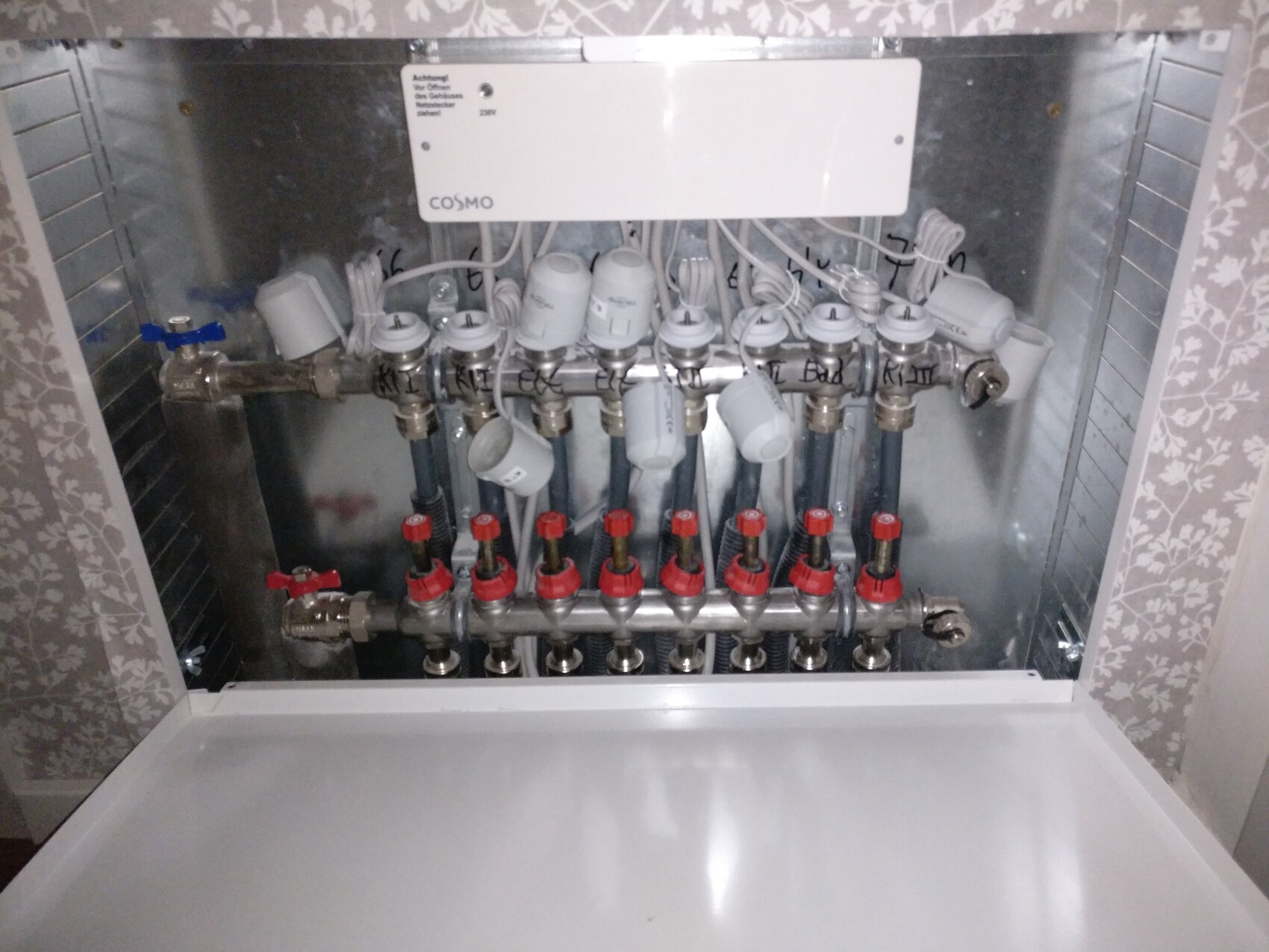

Oft sind die Thermostate in einem Stromkreis zusammen und man brauch nur die Sicherung ausschalten im Kasten.
Das einzige dumme ist, wenn du dann doch ein Zimmer flexibel nutzen willst.
Bei uns ist das Gästezimmer (bzw. die letzten Wochen Arbeitszimmer) noch mit einem Stellmotor versehen und den Großteil der Zeit stark runterreguliert und der Stellmotor damit sowieso stromlos. Dort ist es mir lieber meine Frau dreht einfach am ERR hoch, wenn es benötigt wird, als das im Verteiler irgendwas verstellt wird.
Könnte man sicherlich darüber streiten, ob sich das lohnt. Da das Zimmer aber neben 2 Außenwänden hauptsächlich ans gering beheizte Schlafzimmer und an den unbeheizten Hauswirtschaftsraum grenzt, ist auch die interne Übertragung überschaubar.

Je nachdem NC oder NO ziehen die den Strom der angegeben ist. Offen
Man muss sich auch mal den Stromverbrauch der Stellmotoren auf der Zunge zergehen lassen... Total Banane, weiß aber nicht ob die wirklich dauerhaft Strom ziehen würden.
Sie tun es solange Strom darauf gegeben wird, verbrauchen Sie diesen auch.
Hier ein 0815 Stellmotor nachdem er voll ausgefahren wurde und dementsprechend den Ruhezustand erreicht hat. (Natürlich ist das Messgerät nicht unbedingt das genaueste aber dennoch stimmt der Standbyverbrauch in etwa mit den Technischen Angaben des Herstellers überein).
