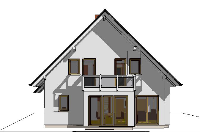

Auf den angehängten Grafiken ist der Nordpfeil leider verloren gegangen, Norden ist oben, rechts ist Osten, unten Süden und links Westen. Im Osten ist aufgrund der Trinkwasserschutzzone keine weitere Bebauung möglich. Hinter unserem Garten kommt noch der Garten eines nördlichen Nachbars, ein Fließ und danach Grünfläche mit einem kleinen Weg, auf dem Hunde ausgeführt werden.
Die Hausansichten müssen fenstermäßig noch einmal richtig überarbeitet werden wegen der Symmetrie.

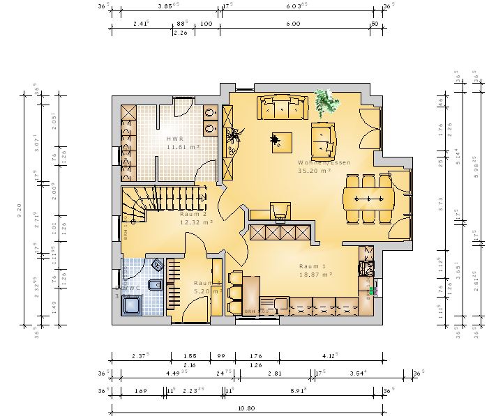

Raumbedarf im EG, OG ca. 140 - 150 qm, EG: Windfang, Gäste-WC, Hauswirtschaftsraum, Küche, Wohnzimmer

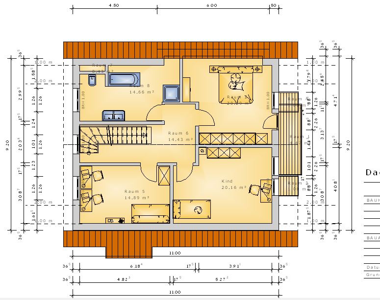

OG: Schlafzimmer, 1 Kinderzimmer, 1 Arbeitszimmer, Bad

Grundriss eines Einfamilienhaus-EG: Wohnzimmer/Essen, Küche, Diele, Bad, Windfang, HAR, HWR
Grundriss eines Dachgeschosses mit Schlafzimmer, Arbeitszimmer, Kind und Bad.

Zweistöckiges Haus mit weißer Fassade, Giebeldach und sechs Fenster
Vogelperspektive eines weißen Hauses mit dunklem Ziegeldach, Kamin, Tür links, Fenster rechts.

EG:
  • Den Windfang finde ich zu schmal mit Garderobe.
  • Die Ecken (Rücksprünge )im Wohnzimmer gefallen mir nicht (südlich im Erker, Nordostecke, Nordwestecke des Wohnzimmers). Ich würde diese noch gerade ziehen, dann ist das möblieren später auch einfacher.
  • Die Hochschränke in der Küche sind ziemlich weit von der Arbeitsfläche entfernt.
  • Die schrägen Wände im Flur sind nicht meins.
OG:
  • Abstell finde ich in dieser Größe nicht praktisch. Mach die Wände lieber gerade und mach einen "Abstellschrank" in das Büro. Oder die Kammer etwas größer.
  • Bad kann noch deutlich optimiert werden.

Ja, der Windfang ist schmal geworden durch die Vorratskammer und die Dusche im Gäste-WC. Da müssen wir noch mal drüber grübeln, ob die Dusche doch wieder rauskommt und wir die Vorratskammer weiter nach rechts in die Küche schieben. Verkleinern würd ich sie ungern, da könnte man sie dann nämlich nicht mehr richtig nutzen.
Mit den Ecken hast du recht, die werden wir noch optimieren. Im Norden des Wohnzimmers hätten wir die Wand auch gern glatt durchgehend ohne die ecke rechts, aber das bekommen wir im Programm nicht hin und sind nicht sicher, ob das statisch geht. Der Esserker hat im obigen Entwurf ein Innenmaß von 3 m und ist mittig, daher die extra Ecke. Uns hätte jemand geraten, dass ein vernünftiger Erker mit Tisch drin 3 Meter breit sein sollte. Bei genauerer Betrachtung müsste doch aber auch eine Breite von 2,50 m reichen. Damit bekommen wir diese extra Ecke weg und der Erker ist immer noch mittig. Was meinst du?
Welche Entfernung wäre für die Hochschränke besser? Wir dachten, dass der Durchgang sonst zu schmal wird.
Die schrägen Wände haben wir geplant, um den Flur großzügiger und luftiger zu bekommen und für eine bessere Eingangssituation in der Küche. Ist natürlich Geschmackssache ops:.
Die Abstellkammer im OG ist in der Tat winzig und der Abstellschrank im Büro eine gute Idee. Wir wollten nur eine kleine Möglichkeit zum abstellen von Staubsauger und Co., um sowas nicht immer treppauf treppab zu schleppen.
Für Vorschläge zum Bad wären wir echt dankbar ops:.

Ihr solltet euch bewusst machen, dass eure Garderobe unter der Treppe landet. Ob ihr das wollt? Diese Platzhalter im Windfang sind jedenfalls ein Witz: einer links und einer rechts..,
Zum Thema Platzhalter: mal nen vernünftigen Esstisch von 1x 2 Meter einzeichnen. Dann sieht man, dass ein quadratischer Raum zum Essen und wohnen sehr klein sein kann

Der Erker für Essen finde ich zu eng. Wenn der Tisch mal ausgezogen ist, kommt man nicht mehr in die Küche.
der Abstellraum im OG führt zu einer doofen Nische im Kinderzimmer. Würde den ganz durchziehen und evtl, noch ein paar cm Richtung Arbeitszimmer vergrößern.
Und im Flur im OG würde ich noch ein Fenster machen, zwecks Tageslicht.

Bin ich die einzige die die Aufteilung mit dem Nordost-Wohnzimmer nicht gut findet? Von Süden und Westen fällt null Sonnenlicht in die Wohnräume. Das kleine Küchenfenster ist nicht der Rede wert und die Küche wäre ohnehin zu abgetrennt um Sonnenlicht in den Wohnbereich zu liefern.
