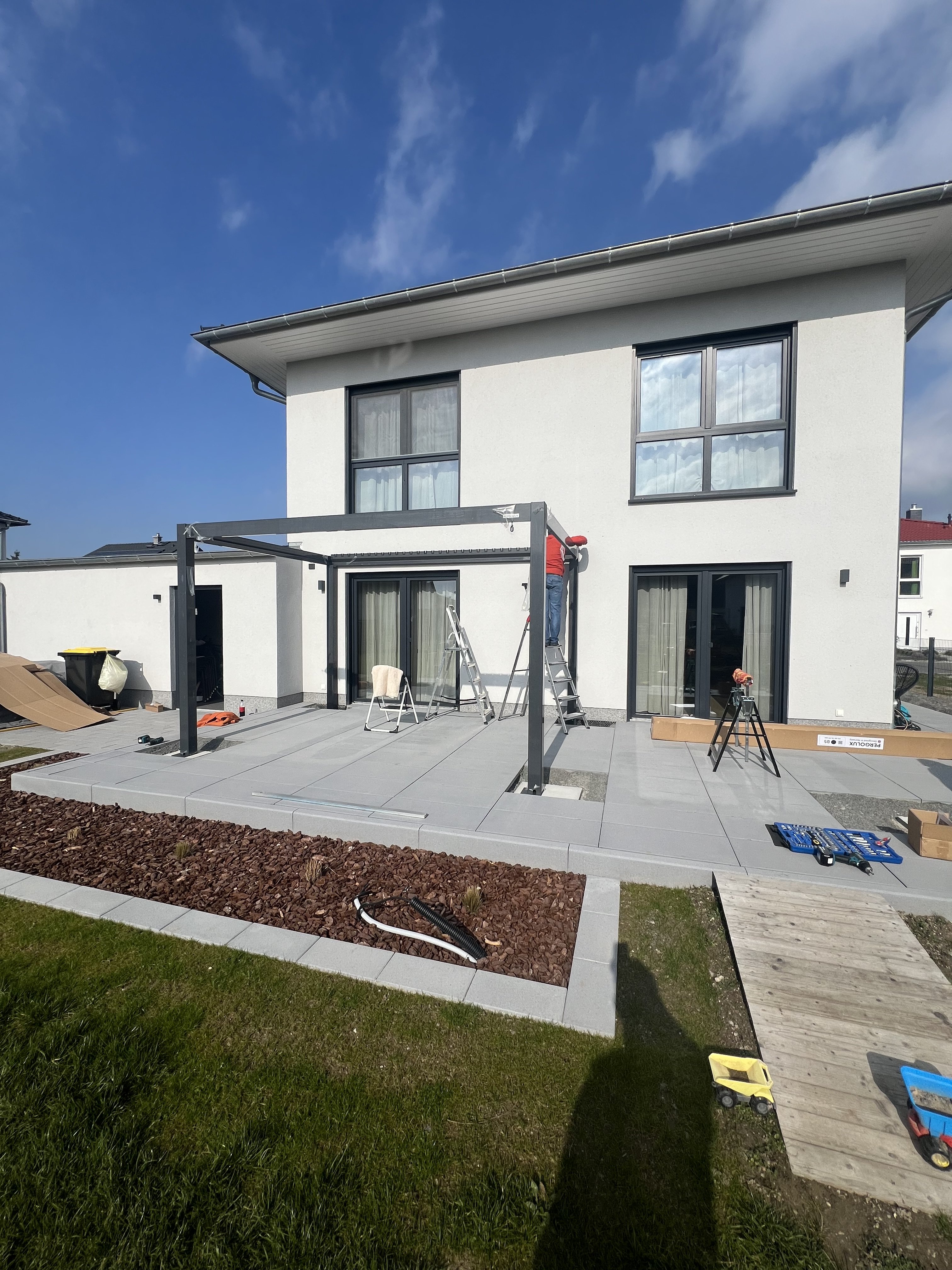

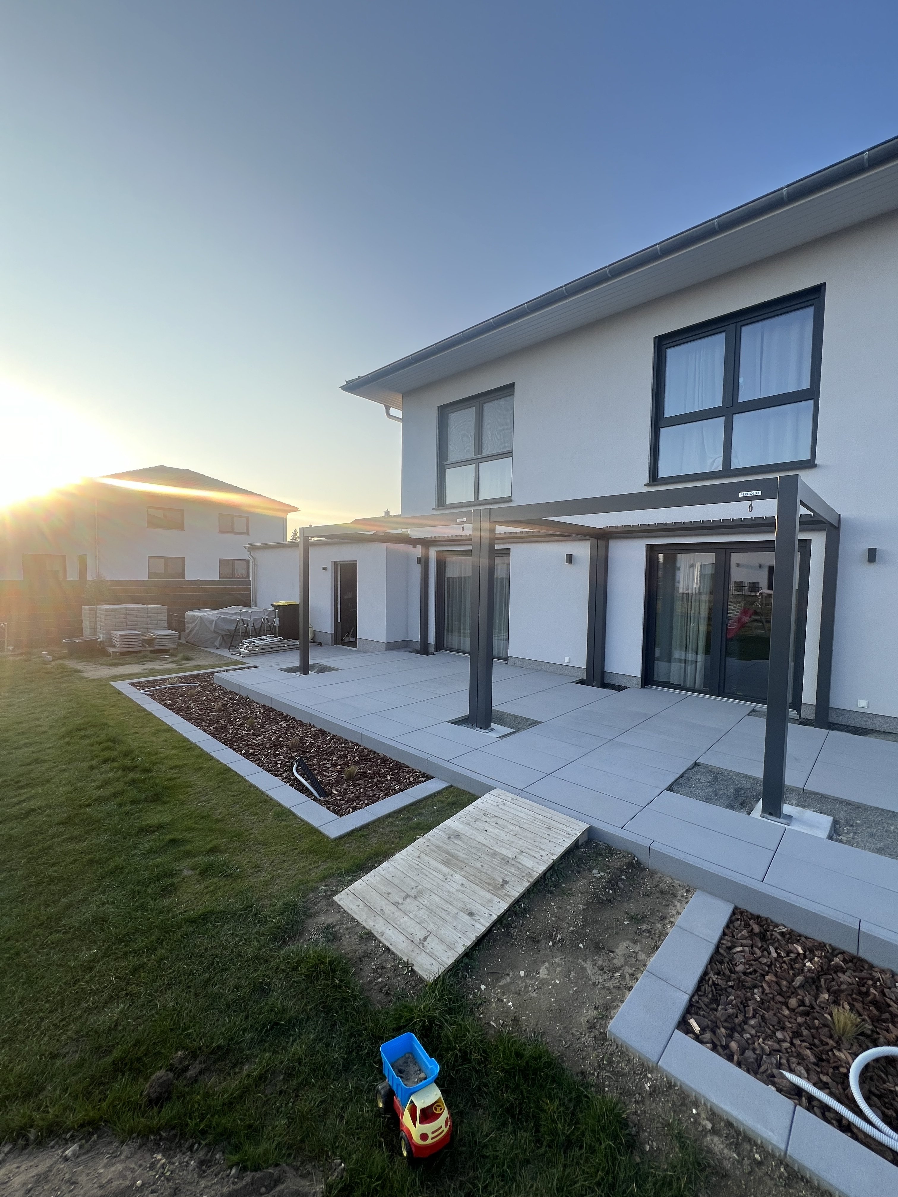

Sorry Coletickle, leider kann ich zum Aushärten des Betons nichts beitragen. Ich nutze diesen Thread mal weil ich fragen möchte wie ihr das mit dem Fundament und der Montage der Pegolux und Terrassenbelag gelöst habt oder lösen wollt? Wir haben Platten auf der Terrasse auf Kiesbett. Wenn wir Punktfundamente gießen, die Pergolux direkt darauf befestigen und dann wieder Platten darauf legen fehlen mir ca. 5 cm und der Regenablauf geht unter die Platten. Funktioniert das? Oder hat jemand eine bessere Idee?
Danke im voraus.
Coletrickle_7808

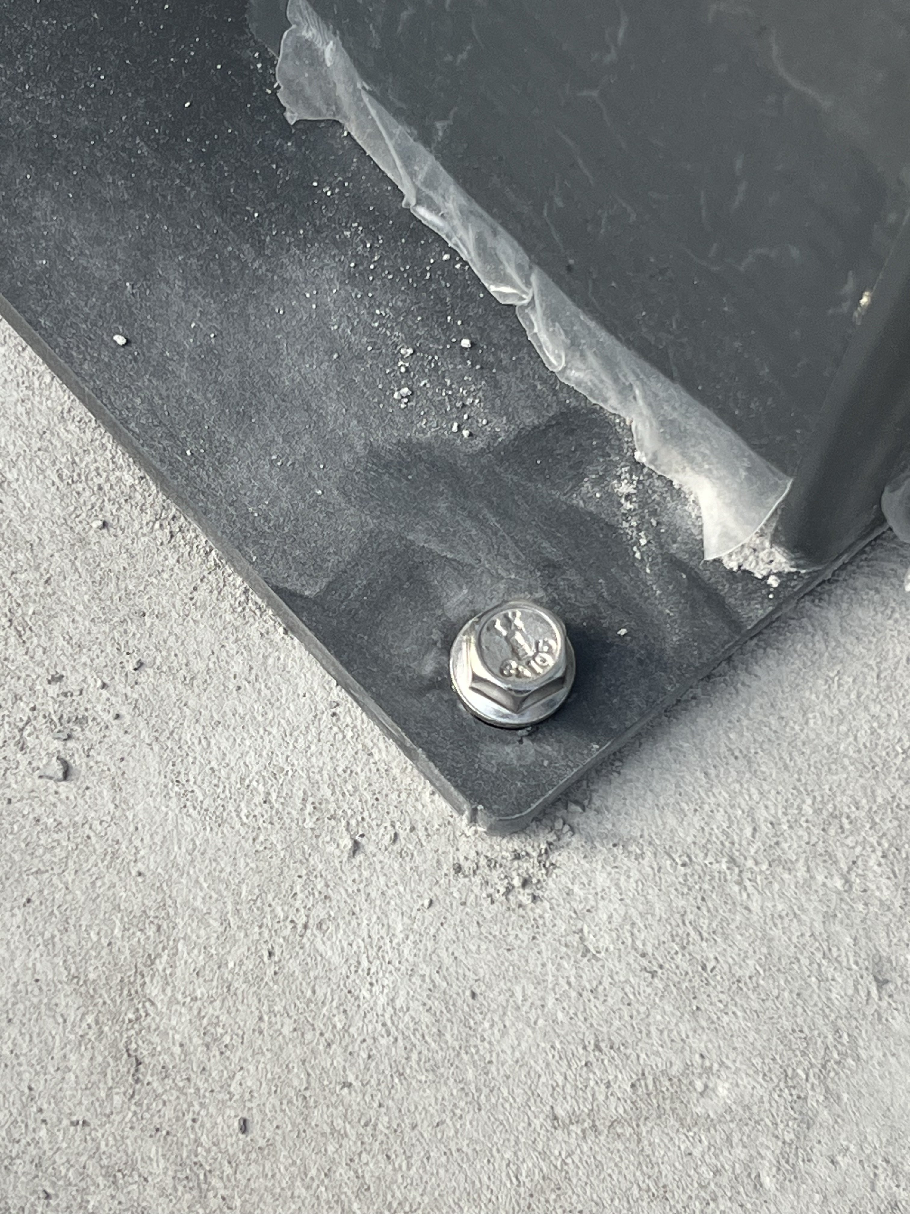

Genauso haben wir das gemacht. Fundamente knapp 10cm unterhalb Oberseite Terrassenplatten. Diese sind 4cm. Also bin ich 6cm unterhalb Unterseite Platten. 8mm sind die Füße stark und 1cm die Köpfe der Betonschrauben.
