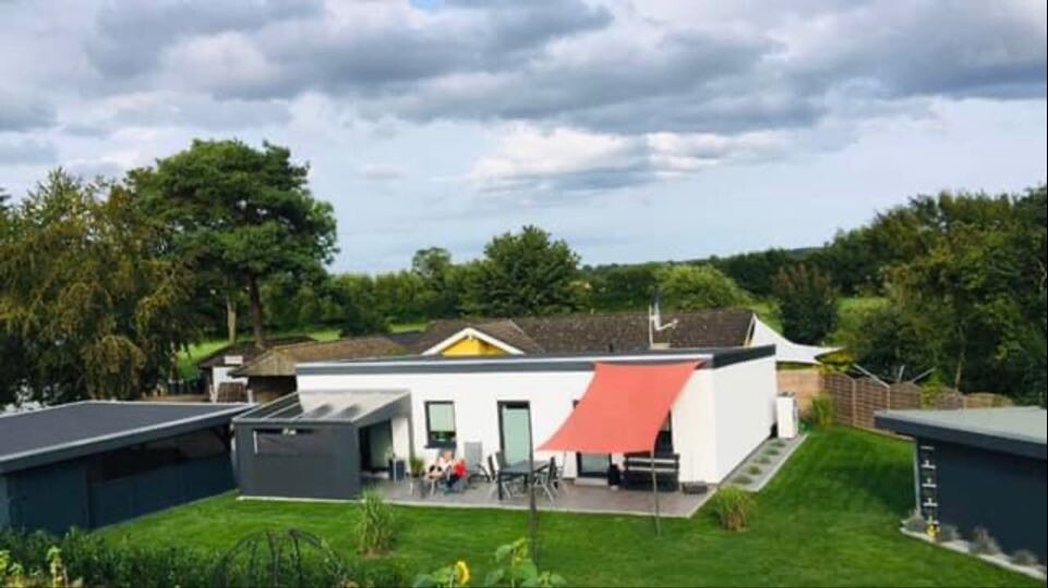

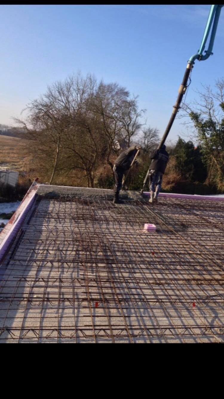

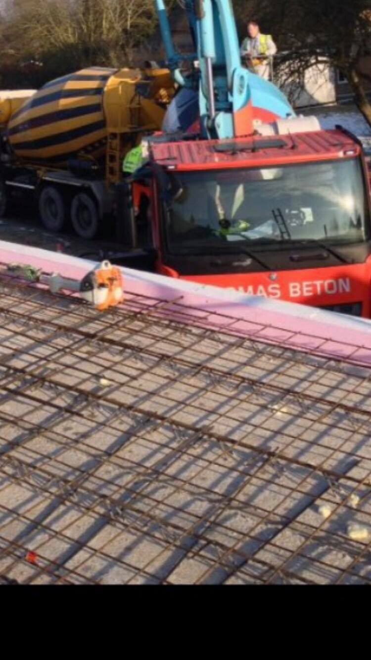

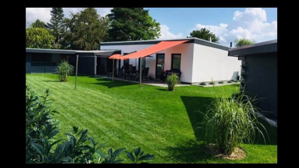

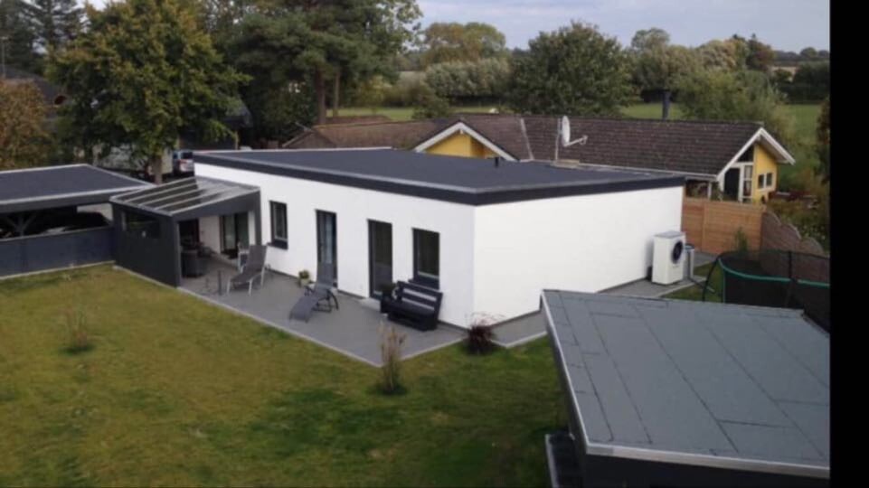

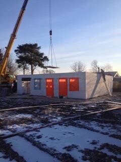

wir haben einen Bungalow mit Pultdach gebaut. Das Dach hat eine Filigrandecke aus Beton bekommen. Kein Holzdachstuhl.
Diese Decke ist teilvorgefertigt und besteht aus einer ca. 5 cm starken Betonplatte mit eingebauten Gitterträgern. Die Elementdecke verfügt in der Regel über die komplette Tragbewehrung. Auf der Baustelle wird sie auf Joche verlegt. Danach muss die Zulagebewehrung, obere Bewehrung sowie Ringankerbewehrung eingebaut werden. Nun folgt die Betonage, in der Regel mittels einer Betonpumpe.

Rohbau-Baustelle mit Kran hebt Wandbauteile, kleinstes Gebäude mit orange Türen im Schnee

Wie darf man sich die thermische Entkopplung vorstellen: gibt es "Isokorb (R)"-ähnliche Elemente zwischen Wand und Betondach ?

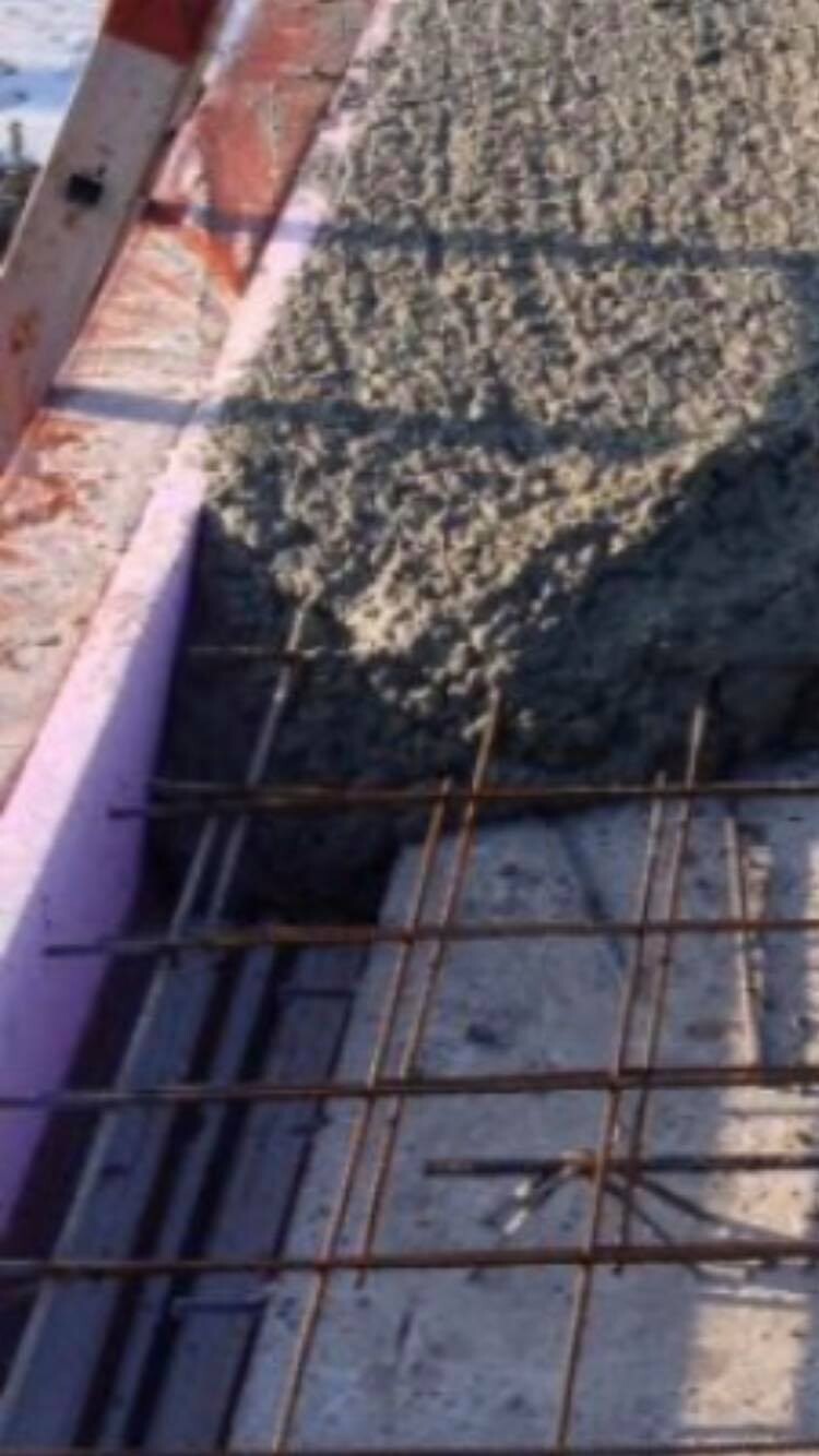

Da ist Perimeterdämmung unter ( Jackudur ) für Fundamentschalung. Dämmung der obersten Geschossdecke und der Außendämmung, siehe Bilder.
